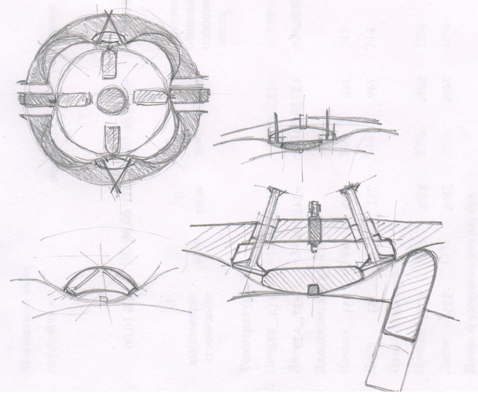

Как всякий больной на всю авиацию, новогодней ночью думал о роторных двигателях и в частности о схеме Тверского - Исаева и вот что надумал, что (как мне кажется) нужно вообще отказаться от запорных роторов в пользу профильного статора как в плунжерных двигателях, а роль непосредственно запоров вернуть классическому ГРМ (хотя как понял из этого отдела - ГРМ тут не кошерно  ;D ), примерно вот так, как на рисунки.
Далее смазка - можно организовать как в двухтактных двиглах сделано.
Охлаждение двигателя - воздушное, через ротор в статор.
Но моя мечта, это дизельный вариант, где часть топлива подается вместе с воздухом для смазки, а основная непосредственно в камере сгорания.
Новогодней ночью вредно думать. По рисункам видно, что клапана без привода и в обратную сторону открываются. ;D Новогодней ночью литургию надо стоять. А то других укорять оно, конечно, легче. Ага? ;)

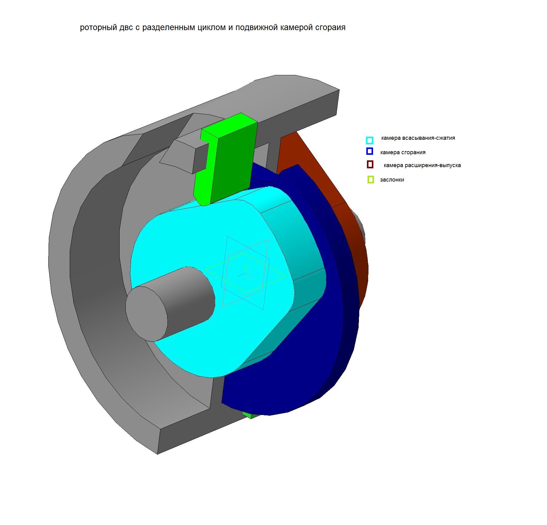

А что думаете про РЛДВС с циклом а-ля Скудери, т.е. с разделенным циклом:
первый ротор компрессорный, с 2-3 лопастями и одним разделительным барабаном, отделяющим впускное окно и окно с клапаном и каналом во второй подобный расширительный ротор, насаженный на тот-же вал, что и первый, с таким же числом лопастей, с одним разделительным барабаном, отделяющим выпускное окно и впускное окно из 1 ротора. Первый всасывает топливо-воздушную смесь или воздух и сжимает перед барабаном. В момент, когда в расширительном лопасть пройдет барабан, открывается клапан, и сжатый газ из компрессора вдавливается в рабочий ротор, где поджигается, расширяется. Второй ротор шире для увеличения КПД. Сжигаение только во втором роторе практически сводит на нет потери в барабанах. Топливо можно впрыскивать и во второй ротор, а там после барабана поджиг от калильной свечи. И т.д. и т.п.
Ну это же принципиальная схема, привода, форсунки, рельефы камер это ж отдельная песня.
Честно говоря в этом совсем не чего не понимаю, просто привлекла работа Исаева по схеме мотора Тверского вот и думаю в свободное время от проектирование и строительства самолета над ней, а так я простой потребитель в поисках мощного и компактного двигателя для самолета который считает, что возрождения и прорыв на новый уровень развития авиамоторостроения возможен через альтернативные схемы для авимотора :)
Интересная схема, так же думал как вариант, но мой принцип чем проще тем надежней и потом в моей схеме (как мне кажется) внутреннее охлаждение лучше организованно, но это все писк из - за плинтуса. :)

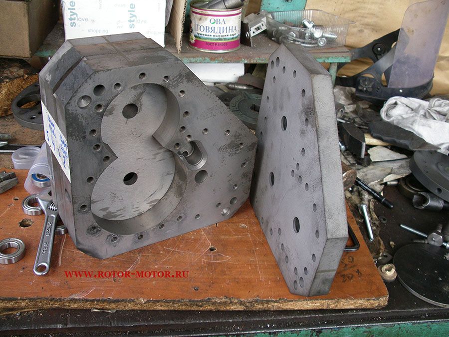

Далее- по  сообщениям в адрес самой возможности применения принципа "роторная машина Тверского" в режиме близкого к схеме ДВС.   Этих возможностей- многие десятки, как и многие и многие десятки вариантов принципиальной компоновки и конструирования конкретной роторной машины.  Выбрать наиболее эффективную схему для наиболее эффективного рабочего процесса - задача сложная, но возможная. Чем я и занимаюсь. Заявления участников форума в мой адрес, что я чего-то в своих разработках не учитываю и не понимаю- не имеют смысла. Так как участники форума не имеют информации о том, какую конструкцию я сейчас создаю.  Ссылки на некие испытываемые прежде где-то и кем-то схемы не имеют смысла, ибо в мои конструкции (особенно последние)  заложены заметно иные конструкционные решения и варианты технологических процессов, чем те, на которые ссылаются и которые приводят как примеры участники данного форума. .
При  этом я предпочитаю не втягиваться в теоретические баталии, а имею желание и возможность создавать действующие макеты, испытывать их, получать реальные результаты и на основании полученных тех или иных данных - идти дальше в своих разработках.
В качестве подтверждения своей позиции прикладываю фото последней модели- это набор корпусных деталей, данная модель будет собрана и опробована в ближайшие пару месяцев.
По поводу "поддерживаются инициативные разработки" кем-то где-то или нет. Я веду работы на собственные средства и средства небольшой, но уже сложившейся группы поддержки.  Поэтому воспоминания о схемах финансирования давнего советского прошлого или нынешних кознях гос чиновников или мировых нефтяных корпораций - для меня не имеют смысла.
Успехов всем. На конструктивные вопросы- готов ответить. Но- приглашаю всех на форум моего сайта http://www.rotor-motor.ru/ о разных типах роторных двигателей, там не менее оживленно, чем на этой ветке.
