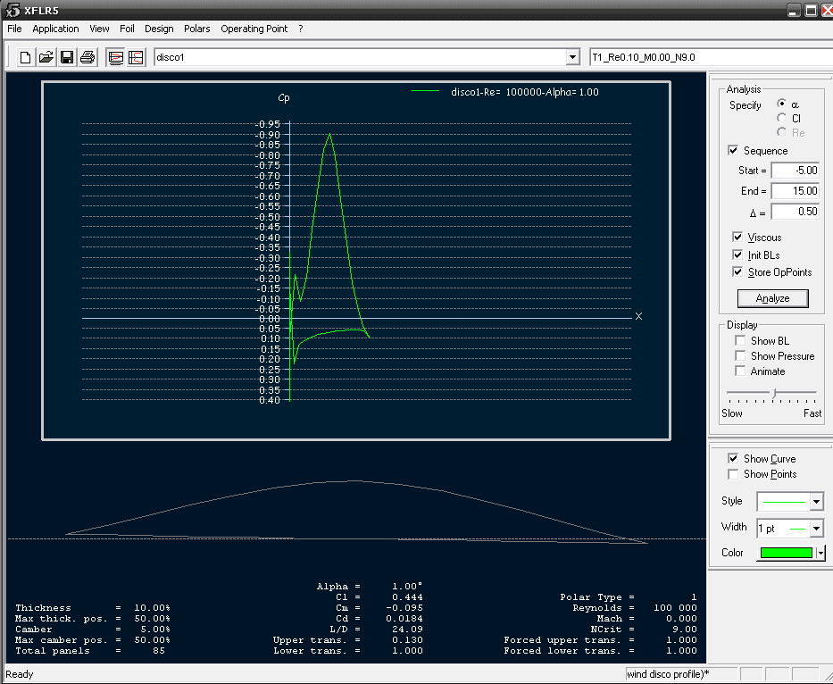

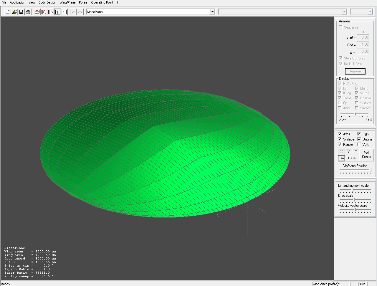

Я вобще-то думаю что 7 это с конусной конструкцией крыла. А вот если  нормальный профиль сгенерировать, то можно на 10 минимум выйти, но тогда и простота пропадает :-/
Чтоб увереннее быть, подсчитаю с помощю виртуальной трубы разницу. [smiley=happy.gif]
Tabletka:)
Мы рождены- чтоб сказку сделать былью...
Хотите верьте хотите проверьте(сам с прогой недавно работаю) но аэродинамика профиля выходит аж 24!
Где я ошибся непойму...  :-/
Обычный профиль проверять не стал, ушел читать инструкцию...

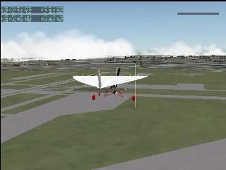

модельку пробовал, летает, и в парашутирование выходит, только вот об земельку на скорости 8 м\с это наверное много.
диаметр 5,6 метра при весе 430 кг. ;)
тут немного видео.

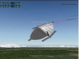

сегодня баловался с дископланом, гасил двигатель и с высоты парашутировал.  При V крыла = 0 колбасит диск только в путь, особенно в неспокойном воздухе.
http://www.youtube.com/watch?v=utISTX6fdpY
А поменял на V=13 и все проблемы  как  рукой сняло.
Кроме одной, в землю матушку входим на скорости 7 с половиной метра на секунду....
http://www.youtube.com/watch?v=QIF2uscblng
Шасси нужно крепкое... :D

да, без боковых крылышек уравлять мягко говоря не получается. Можно, но медленно и с задержкой большой, одним словом плохо.
