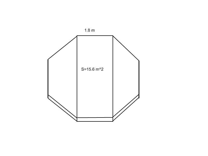

ИМНО "летучесть" дископлана мало зависит от профиля диска.
Посему - не надо усложнять конструкцию.

Думаю всё-же у восьмиугольника лобовое будет больше, хотя в технологии выигрыш ощутимый!
Если упрощать далее, получим дельтаплан в итоге, но это уже совсем другая история...
igorvnikol
Если при круге, имеем плавное ламинарное обтекание, то углы будут создавать пусть небольшие но вихри а это потеря.
Это крыло малого удлинения. На нем вихри - основная фишка. Отрыв есть ВСЕГДА поскольку "большие" боковые кромки, на квадратной форме тоже, хоть кромки и прямые. На малом удлинении, для сопротивления практически по барабану форма в плане. И тд. Вы хоть книжечку какую-нибудь посмотрите, чтоли.

    Тогда можно сделать 2-х метровую модель(планера) и попробовать[highlight] в сильный ветер на пологом склоне ,, полетать ,,  [/highlight];)   У меня( в 12 лет ) с диском чуть более метра удавалось до 3-х метров пролететь! :~)

У меня ещё есть идея, нагрузить и привязать испытуемую конструкцию к мотороллеру или машине,  чтоб измерить скорость отрыва и лобовое, на старте хотя бы,(с помощю весов каких нибудь, аля динамометр) и имея эти цифры подобрать двигатель! Но до этого ещё дожить нужно.
