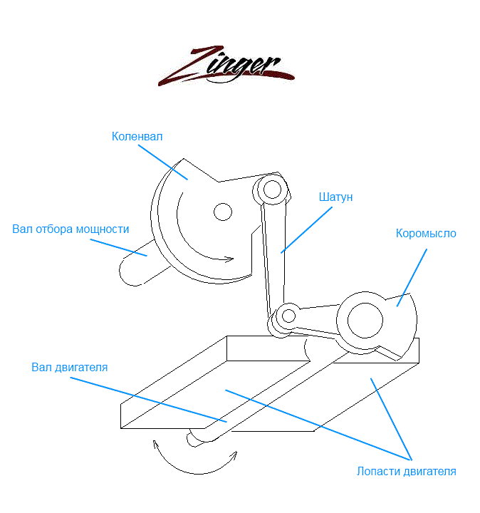

Здравствуйте: немного разгреб все дела и вернулся к Вам - побеседовать. Так о чем? О том, что ротор качается? Ну и пусть качается.

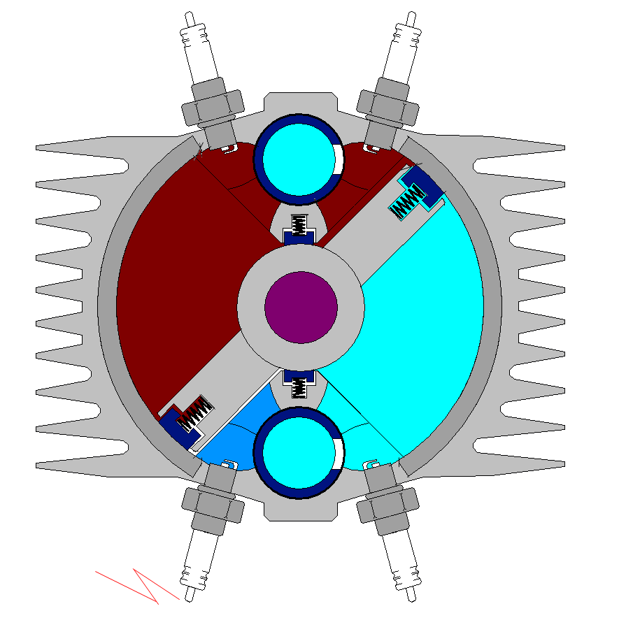

Я вот тут из старых мечтаний ещё одну картинку нашел: конструкция похожа, но уже с клапанами(золотникового типа) и четырехтакный.  file://localhost/C:/Users/USER/Desktop/Анимация/МоторС.gif  Это просто - показать. Ничего интересного в этом проекте нет. Кроме, пожалуй, плотной компоновки мотора.
kvadratov
Я  толком  не  понял - где  выхлоп... Но  допустим  он  может  быть  приделан  тамже  где  и  впуск...  В  общем  теоретически -  конструкция  работоспособна. А  на  практике - что  выйдет - Богу  одному  ведомо. Зависит  от  множества  факторов.

Здравствуйте! Где впуск. где выхлоп и не поймете никогда, потому , как детали обьемные , а рисунок плоский. все подробности у меня в голове и на чертежах(рабочих). А Вот и зингер нарисовался(плагиат - узнаю свой рисунок, когда то выложенный в Инете) да и хрен с ним - невелика кража....
Всё равно, я чувствую - без меня никто и ничего не сделает. Ну и не надо. А если и сделают - только в радость! Засим прощаюсь!

Я конечно не технолог, но представляю обработку внутренней сферы "бублика" примерно так, как на рисунке.
Здесь фреза на качающемся рычаге выбирает все излишки, доводя внутреннюю форму до кондиции. Останутся поперечные мелкие канавки - это что то вроде хонинговки = полости для сдерживания масляной пленки.  ;) Извиняюсь за качество рисунка - Паинт....

Пост 92 - ну и к чему такие сложности?
Пост 93 - этот сразу бракуем, ибо и сложно и поршня массивны и потом замуд.....ся балансировать
Пост 94 - не мой, у меня простой и надежный кривошип(правда я не стал его подробно разрисовывать, он у всех мотористов в мозгу). А это водило.....зачем? Красиво смотриться? Так его же сломает в момент!
Ваш проект - не хочу Вас обижать, но много деталей.....к тому же требующих очень большой точности.Не, если бы шатун был единственный - Бог с ним! Плюс\минус 3 десятки, но их много и они связаны в одну систему....но Вы же умный = должны понимать! Просто на пальцах очень сложно обьяснить. Я когда то подобный рисовал - у меня главную роль синхронизации выполнфли два мальтийских креста. На картинке ваще красиво, но я его похерил. Развалиться. Ударные нагрузки требуют больших площадей опор. Не зря шатун опирается на очень толстую ось коленки и тут же рядом два мощных подшипника скольжения на корпус двигателя.
Я и про свои лопасти тоже сильно сомневаюсь: сильная нагрузка вперед/назад.....металл устанет и лопасти сломаются у основания. Второе: плохая теплоотдача на корпус (лопасти могут просто раскалиться).
  Ну и последнее: прежде, чем что то изобретать, надо подумать: а зачем? Ну про лопастной я думал так: габариты пимерно вдвое меньше, масса и металлоемкость - тоже самое. Сами посудите: на две КС(а можно и 4 камеры устроить) всего один шатун, кривошип, ну и рычаг добавился....А в обычном ДВС - на каждый поршень: шатун, коленка, то есть массивность у лопастного намного меньше.
Помня про большую пользу от принудительного наддува я решил устроить в одном корпусе две камеры наддува , причем обьемом вдвое больше, а выпуск сделать безклапанным, ибо именно выпускные клапана страдают от огромной температуры выходящего газа. Пусть стенка поршня открывает выпуск в нужный момент = так намного надежнее. Ну и последнее: конец цикла "Рабочий ход" в моем проекте приходиться на наибольший рычаг кривошипного механизма. (попозже попробую это отразить на графике). И ещё остается запас на дожимание лопасти. (газы ведь не мгновенно улетучиваются через выпускное окно. Сечение окна ограничивает выпуск + инерция + настройка резонанса выпускной системы).
Я думаю стоит поработать плотнее над моим проектом лопастного. Теоретически он неплохо выглядит, а вот как будет выглядеть практически....?

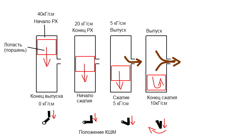

Ну вот нарисовал по быстрому: тут примерные давления в камере, положение  кривошипа в данный момент. Ну и не забывайте: инерция маховика на кривошипе дожимает лопасть(поршень) в определенные моменты. Например вблизи мертвых точек.  В момент открытия выпускного окна давление в камере не может моментально упасть до нуля(инерционность и ограниченная величина выпускного отверстия) и громкий ПУК продолжает дожимать лопасть почти до конца цикла "Сжатие" на обратной стороне лопасти. То есть цикл "Рабочий ход" несколько удлиняется и по времени и по пройденному расстоянию поршня, нежели цикл "Сжатие". Здесь и таиться увеличение КПД двигателя.(как я полагаю).
  • 17 КБ Просмотры: 211
JohnDoe
Вы нарисовали схему двигателя двойного действия(давно известен). Никакого "удлинения РХ" по сравнению со сжатием тут нет, просто Вы не до конца прорисовали схему. прорисуйте её от ВМТ до НМТ и сравните величины. Например, на Вашей схеме(самая правая картинка) обозначенно "Конец сжатия", тогда как поршень(нижний объём) ещё не пришёл в "нижнюю" ВМТ(посмотрите на угол отклонения шатуна). То же и по самой левой картинке. Я уж молчу про то, что в движках двойного действия есть известные проблемы. Например, различие в объёмах верхней и нижней частей цилиндра, т.к. поршню нужен шатун для связи с КВ и этот шатун имеет некоторый объём, и, следовательно, объём нижней части уменьшается на объём шатуна. Далее встают вопросы уплотнения "шатун-нижний объём" и т.д. Классический КШМ(как у Вас) практически невозможно заставить работать как ОРМ двойного действия, нужно применять крейцкопфный механизм или что-то подобное, обеспечиваюшее строго прямолинейное движение как поршня, так и штока на котором он сидит. Сходите на ветку бесшатунников, например, там поспрошайте.
