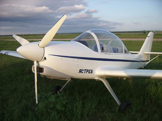

Сегодня, наконец, была отличная погода, без ветра хоть на один денек...
Активно полетали...
Набрали 600метров, попробовали на срыв..
Первое положение закрылков - клюет носом (двиг на холостых 2200 об/мин)
при 60км/ч.
Посадочное 45 градусов - клюет носом на 50км /ч.  (обороты 2200об/мин)
Хочу отметить, что крыло  клепали заклепки в потай, зашито металлом... и это заметно  увеличили качество.. почти на 10км, меньше скорость...
При этом никаких свалов на крыло не заметил, только вздрагивает и опускает, клюет носом...
   Управление на земле достаточно эффективно, тормоза (раздельные) просто класс...
Зажал, любое колесо, ручку вперед дал газку,  поворот на 180 градусов на месте...
Китайские, а работают великолепно...
Зажал оба, даю газ, до 4800 об/мин держит самолет на месте, больше оборотов, уже колеса идут юзом...
Пока замечаний нет... Будет тепло, поставим хим. навеску и попробуем прыснуть водой...
определить ширину захвата точно и точно расход смеси.
Пока отрегулировано на 6-7 литров на гектар...
Да скороподъёмность 4 -5 м/с, обороты на взлете 5200об/м.
Винт отпущен на скороподъемность,… но движок новый, только 2 часа наработки полный газ не даю, 4600-5200, раз газовал на привязи,  крутит5500 Об/м.
Я уже писал про  хим насос.
Точно не знаю, не я комплектовал хим навеску
Электро Мотор от системы охлаждения радиатора Фольсвагена, какого точно не знаю, помпа о тводяного насоса...конкретно тоже не знаю...  :(
