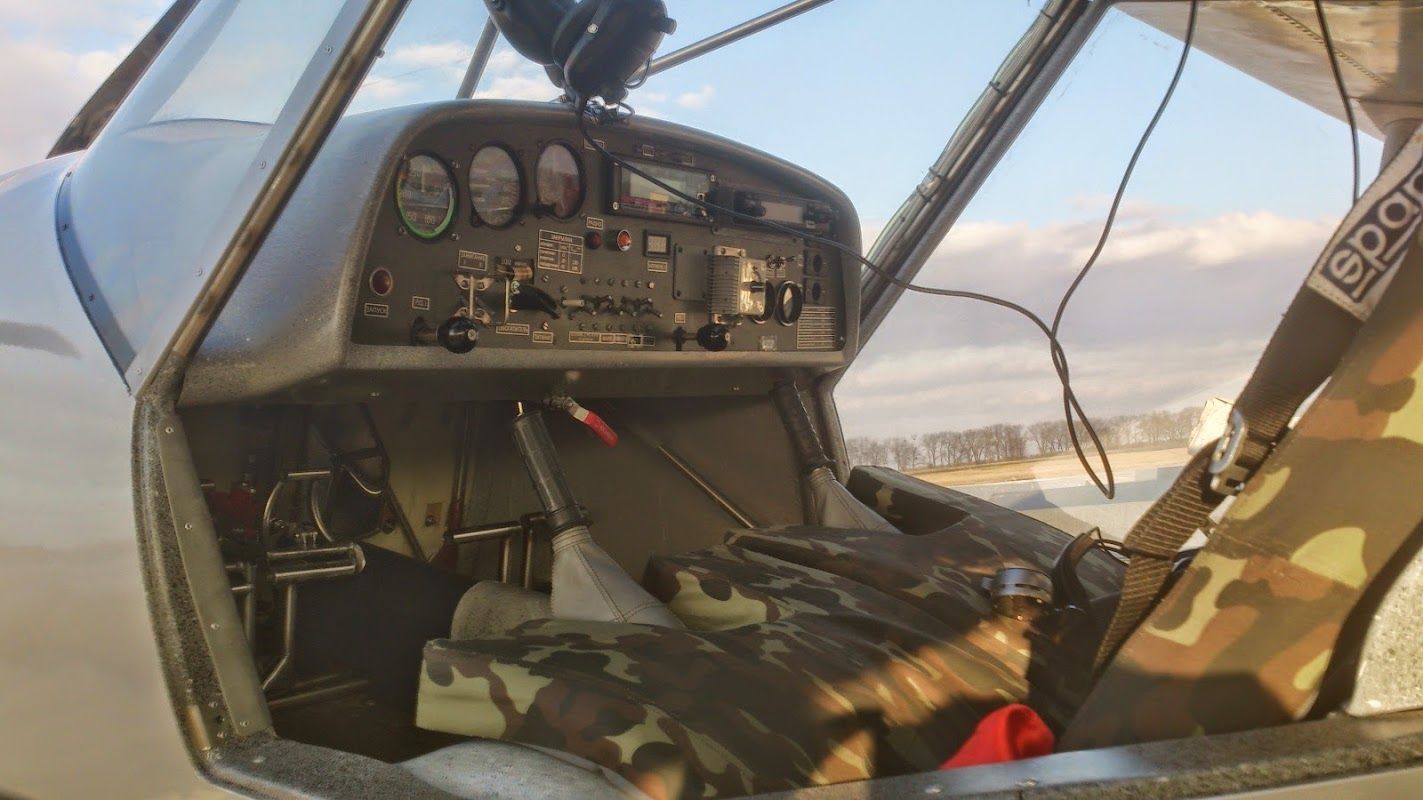

Готов новый химик Аи-10СХ.
Как было бы хорошо, послушать пилотов, работающих конкретно на химии и конкретно по рассматриваемым самолётам. Т.е. вот отработал человек сотни часов и высказывается. Самое ценное мнение было бы. Не знаю как Ваши, наши пилоты сейчас временно (надеюсь) заняты. Если всё сложится хорошо, обязательно попрошу высказаться их по поводу вообще АИ-10 как химика, и конкретно по работе АИ-10 на химии. Повторю ещё раз слова Суханова с которыми согласен и я. Тем более, он с АИ-10 возится весь рабочий день.  АИ-10 - не химик. Таковым не является по природе происхождения. И при обсуждении, об этом надо помнить.  Так случилось, стал "химиком". Вот такие сегодня чудеса происходят. Стал, и пошли изменения, для более лёгкого его применения на химии. Изменения и обсуждаем.  А вернуться пилоты, заслушаем начальника транспортного цеха  :)
Юра, сфотографируй и двигатель, и насос,  размести фото, удовлетвори человека, в конце концов  :)

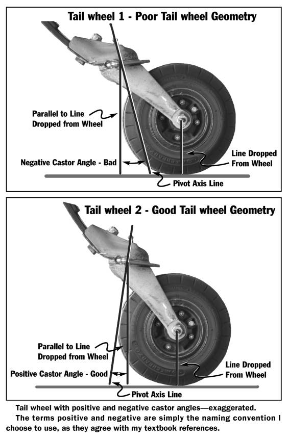

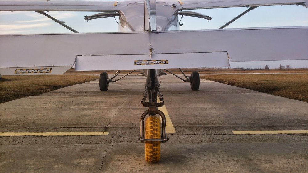

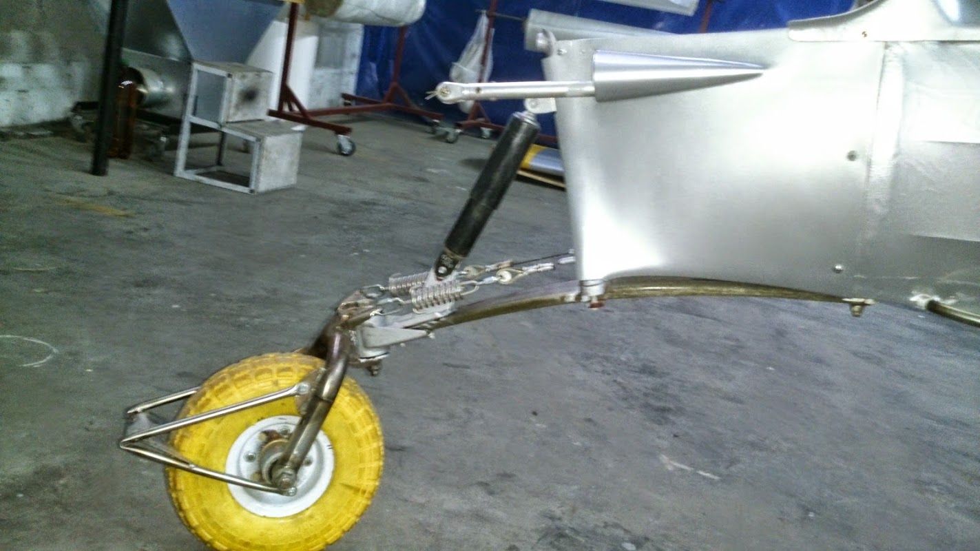

Сейчас наше хвостовое колесо стоит правильно ,  если смотреть по наклону оси. Управляется легко.  Если сравнить с американской рекмендацией ( нижний рисунок)
На всех предыдущих самолетах наклон оси был совершенно неправильно. Не смог найти подходящую фотку, но ясно, что
наклон оси был как на верхней картинки управление самолетом было несколько затруднено.. мягко сказано... :)

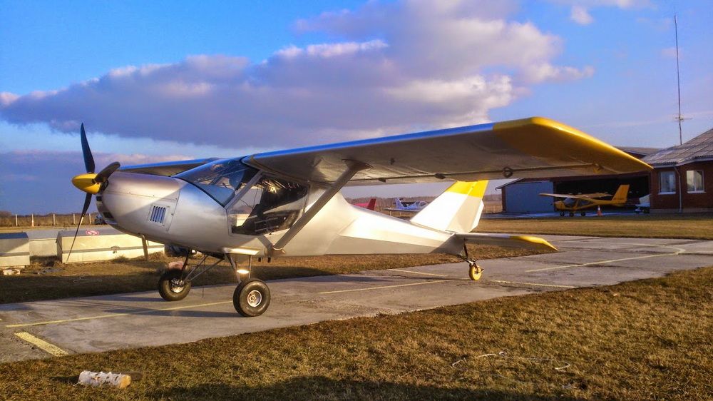

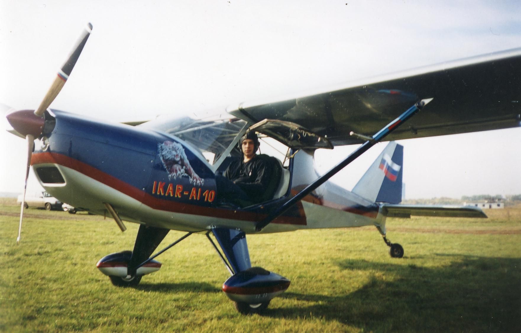

Добрый день, очень эффектно смотрится (особенно крайняя фото) Вопрос к создателям самолета : стояночный угол какой,
наверное можно еще опустить "хвост" ,добавится Су.
И еще не нашел какой у вас профиль ?
С уважением Иван.
Профиль НАСА 23014
Хвост мы опускаем см фото выше.
Для того что бы сесть на 100метров нужно задирать нос и касаться хвостовым колесом...
У меня на самолете стояночный 11гр. при посадке на три точки
укладываюсь меньше 100м.

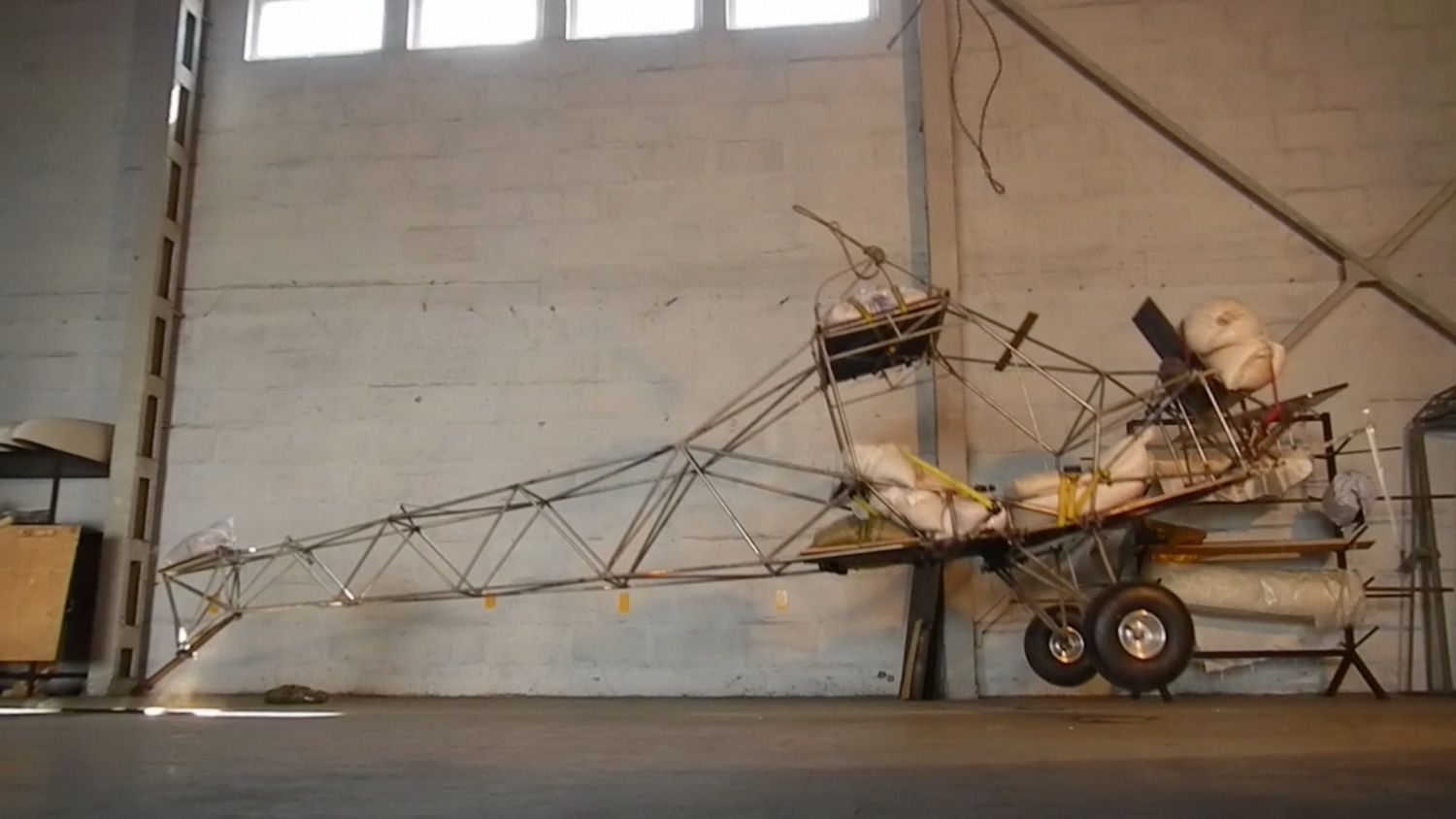

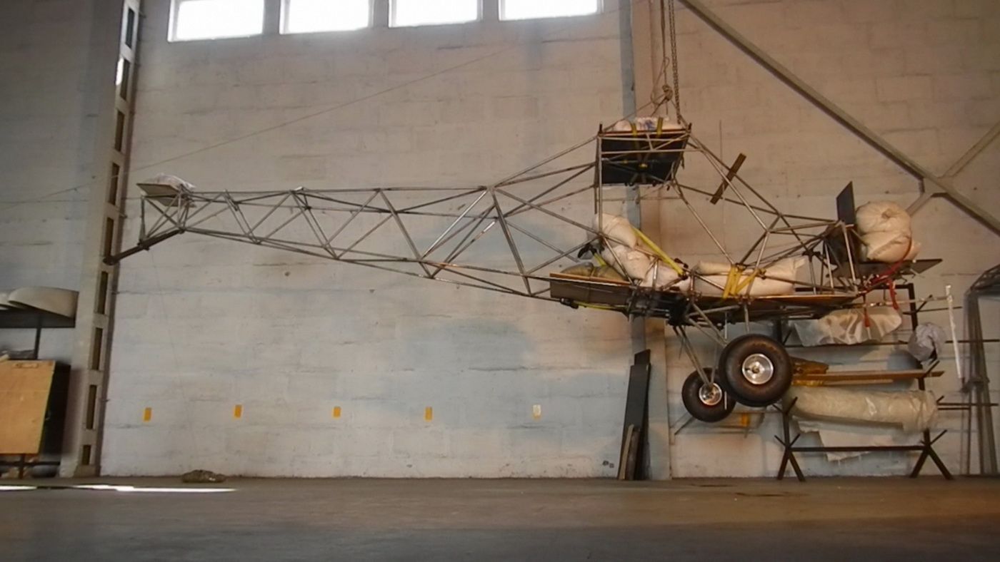

И еще вопрос по амортизация основных стоек, наверное у вас как на ЯК12 ?
С уважением Иван.
Амортизация шнуровая, почти как на Як-12.
Жесткость подбираю толщиной и количеством колец резины.
На фото копровые испытания сброс  с высоты 460мм
    104,2 КБ · Просмотры: 190
  • 2012_07_06_1_Ispytanie_na_sbrasyvanie_460_mm_maks_obzhatie_osnovnoj_stojki_001.jpg
    103,2 КБ · Просмотры: 177
    104,3 КБ · Просмотры: 171
В месте косания колес листы жилеза смазаные солидолом, для имитации пробега самолета.
Испытания показали, что несколько трубок на ферме нужно заменить на большие по диаметру...
