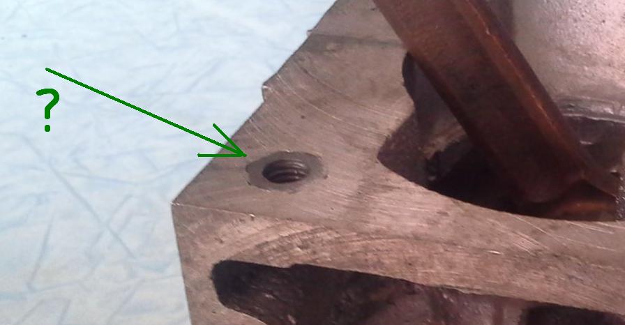

В разработке цилиндр жидкостного охлаждения,шатуна, был бы спрос,рентабельная цена модуля около 25т.р.  Вот отливка поршня.http://i.piccy.info/i9/d628b5a634a2f7bc0258a8d95f2f23d6/1471777071/290226/996941/20160821_131754.jpg

@ gorgee
ответьте пжлст это закладывается в форму до литья?
    37,5 КБ · Просмотры: 238
