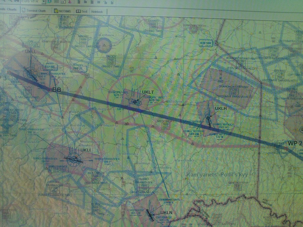

Вот я вам на навигационной программе показал часть маршрута проходящий через ТРИ СТРа . :)
Эта программа называется ФЛАЙ ДЕК

Согласен с Вами на 100% так как я один из тех кто налетал уже не одну сотню , а вот опыта таких пролетов CTR не имею (тем более дачи флайтпланов) и честно скажу- стыдно как то.
Спасибо за Ваш пример. Но честно говоря вопросов появилось еще больше :)
При планировании маршрута вы используете, так называемые, рекомендуемые не контролируемые маршруты ОВД, которые указаны на картах VFR? Я правильно вас понял?

у ВАс такой трассы быть и не может , потому что я её сам СОЗДАЛ! Под свои конкретные задачи. То что у Вас в 5 и км картах это РЕКОМЕНДОВАННЫЕ маршруты МВЛ.

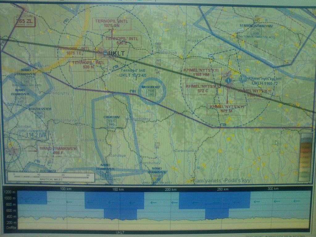

Ниже на примере я в иной программе ФЛАЙ СТАР уже показал тот же сигмент маршрута , но включил уже все функции планирования. Ниже на графике профиля полёта Вы увидете стрелками обозначение направления ветра на выбранной мной высоты полёта.
Данные по погоде на СИЮ!
1 фото - это собственно сам фрагмент маршрута на карте и тот же фрагмент , но уже в вертикальном разрезе с учётом структуры ВП по моему маршруту .

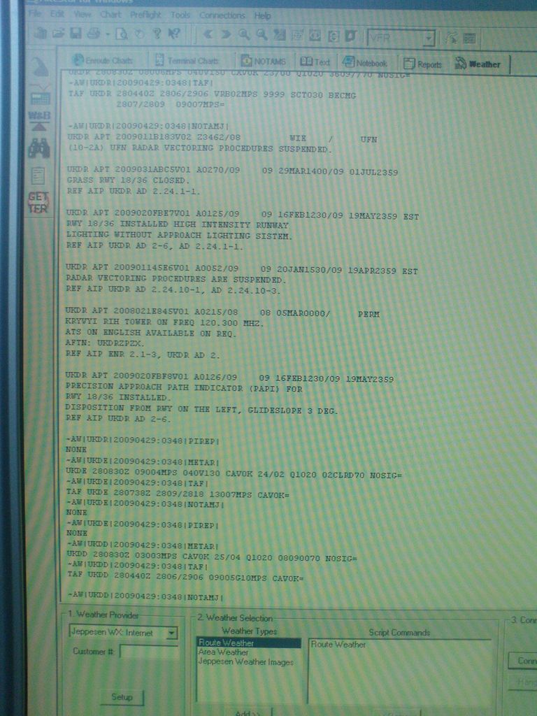

2 фото - это НОТАМЫ на аэропорты в районе моего полёта

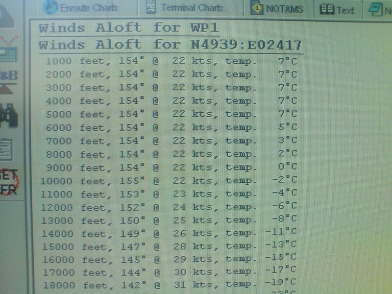

3 фото - это направление , скорость ветра и температура воздуха по высотам ( программа выдаёт на весь маршрут такие данные)

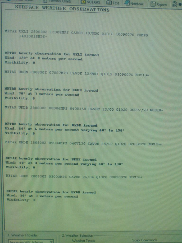

Следущее фото МЕТАРы по близ лежащим к моей планируемой трассе аэропортам . Данные на сию минуту ( как иллюстрация данных необходимых на вылет)
Имея данные на какой высоте изотерма 0 , Вы можете и планировать и высоту полёта зная где вас может ожидать обледенение , и когда нужно включать подогрев карбюратора.
