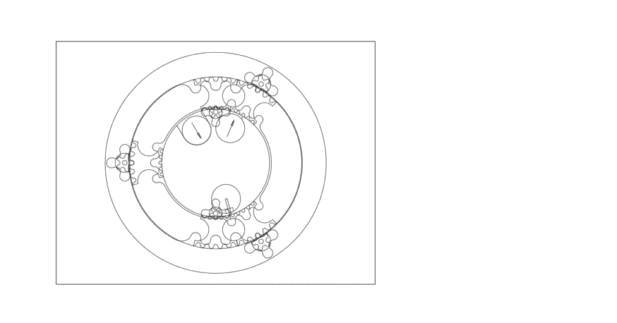

Роторно-лопастной. Не "ножницы", но похоже.
Бриг
Я не строю, я только мечтаю.
L270767 - хочу Вас похвалить за Ваш ум и работоспособность, но...недостатки я уже написал в соседней теме.
Огорчу - не пойдет!
L270767

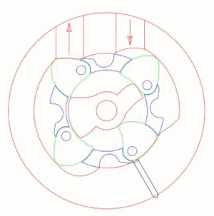

Бриг завел, фактически взял на слабо своими мультиками. Я потратил целый день. Теперь и у меня есть мультик:
Бриг
Молодец - ещё один художник появился, всем бы так: не на "пальцах" обьяснять, а на рисунках. Вот сразу вижу: лопасть догнала фиксированую лопасть и стукнула....Надо придумать такой механизм, который бы плавно разгонял и плавно тормозил - это КШМ, или вообще не имел ограничений - ротор непрерывно вращает лопасти. Второе намного лучше. Но всё одно - Ваша голова умно настроена!

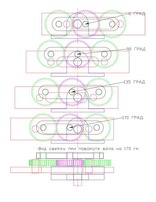

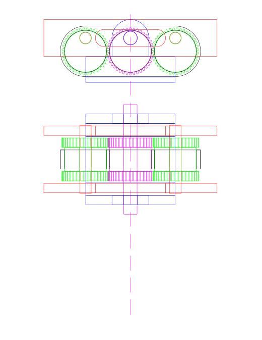

В станине-остове (синего цвета) - главный вал с жестко зафиксированной на нем ведущей шестерней (фиолетового цвета), насаженной на вал эксцентрично. Ось шестерни вращается в управляющей планке (черного цвета) в которой также оси двух передающих шестерен (зеленого цвета). В передающих шестернях отверстия под пальцы штока (красного цвета). В шестернях смещение от осей вала и пальцев равны. Шестерни также равны между собой, находятся друг с другом в зацеплении.
Ведущая шестерня играет роль и колена, из-за чего при вращении вала управляющая планка с шестернями планетарно перемещается. На сколько градусов от горизонтали повернется ведущая шестерня, ровно на столько же повернуться и передающие шестерни, но в противоположную сторону, в результате пальцы штока сместяться только по горизонтали, но не отклоняться ни вверх, ни вниз.Т.е. шток имеет только возвратно-поступательное движение. Ход штока равен 4 эксцентриситетом (растояниям между центром вала и центром ведущей шестерни - правильно?).
Усилие передается и коленами-эксцентриками и шестернями. Для ДВС нужен доступ к обоим концам вала. Для этого на ось ведущей шестерни с противоположной стороны управляющей планки можно нарастить колено. А можно увеличить планку и оси шестерней до вида эксцентриков и цельный вал пропускать через такой эксцентрик (второй рисунок).

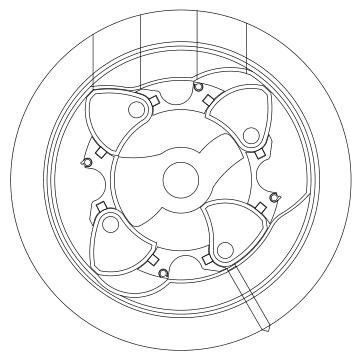

Решил(ся) поделиться. Четырехлопастной (или лопаточный?) роторный ДВС. Уплотнения, компрессия, как в ответах 16, 17, а также, как на рисунке. Уверен, что уплотнения были бы хорошие. Всего 5 подвижных деталей: ротор в виде катушки и 4 лопасти-лопатки между дисками ротора. 4 рабочих хода по 90 градусов за один оборот ротора. Лопасть толкают газы, подготовленные следующей лопастью и и сгоревшие в КС, расположенной в роторе между лопастями (запуск за четверть оборота!). Но 16 ударов за один оборот, полагаю, не дадут ротору раскрутиться, заработать. Поэтому заявку не подавал.
  • 22,1 КБ Просмотры: 173
МаГент
Я люблю самолеты!
киров
будет работать - на тех оборотах, что показаны
Это-то понятно. Только автор просит указать недостатки с конкретными замечаниями. А чем ему помогут ваши комментарии? Идея неплохая. Если поправить "задающие" поверхности, сделать их более плавными, ближе к овалу, то может что и получится.
JohnDoe
Я б поменял форму КС, сделал бы её менее "впуклой" и более растянутой, практически на всю длину межлопаточного расстояния. А то в нынешнем варианте нсть ощущения об ухудшениях с продувкой. Да и диапазон углов зажигания расширится немного.
ИМХУ.
deneb2
Метал об метал бьётся с такими оборотами. Это жесть полная, о чём вообще разговор то?
