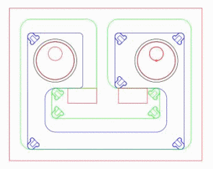

Прошу высказать мнения. Ролик объемной машины: насос, паровой двигатель и т.д. Для двс надо минимум 2. Прошедший регистрацию двс мне уже не нравиться, но есть и другие идеи.
Вопросы: нужны ли уплотнения на углах?
Почему он сложен?
Много вопросов. В пустату задавать не буду. Сам я ни чего не сделаю, поэтому ищу того, кто захотел бы его внедрить.
Если кто увидел какие недостатки - прошу их назвать.  Этим сбережете мои деньги и время: даже для получения свидетельства по проведенной экспертизе надо вновь заплатить пошлину. А я подготовил еще новую заявку на этой основе. Может лучше и этот вариант забросить?

Думал, что и так понятно. Правый красный маленький прямоугольник обозначает впускное окно, левый - выпускное.

Кнопку в программе случайно нажал и создал мультик компрессора.

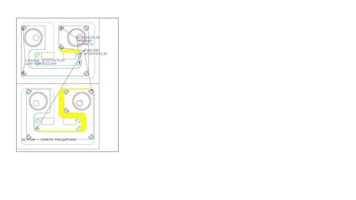

Обращаю внимание, что в предлагаемой мною машине нет ШИБЕРОВ, из-за которых не заработал двигатель Сайрича. Этот двигатель является прототипом моему по механизму привода. Уплотнения, как у Ванкеля, я дорисовал недавно. В первоначальном варианте их не было. Поэтому я спрашиваю вашего мнения: нужны ли они.
Ответы "К.Е.М." и типа экономить деньги меня не устраивают. Если видите недостатки, проблемы, из-за которых машина не будет работать - прямо укажите на них.
Да и такой ответ, что не продумана системы смазки, охлаждения, и даже синхронизации валов (можно ремнем, цепью, дышлом, шестерней и т.д.) -  меня тоже не устраивает. Эти системы можно буквально скопировать с Ванкеля.

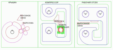

ДВС с разделенным циклом: компрессор всасывает и сжимает воздух, а рабочий отсек, поршень которого насажен на те же валы с эксцентриками, что и поршень компрессора, совершает работу и выталкивает отработанные газы. Третий вал с эксцентриком для синхронизации  основных. Впрыск топлива форсункой в камеру сгорания, расположенную в канале в перегородке после крана, чтоб смазка в кране не выгорала.
Мне нравиться, а вам? Но сам я не сделаю. Поэтому буду рад сообщению, что двигатель не рабочий потому, что ...
Хочу Вас предостеречь от излишних, неоправданных трат. Ваша конструкция неработоспособна. В анимациях ход "поршня" не корректна.

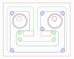

Кустарь,  проект заброшен, занялся другим. И все таки почему конструкция не работоспособна?  На бумаге все идеально, валы -  окружности среднего размера не перемещал. Маленькими кружками яобозначил шпонки -  крепления эксцентриков на валах.
Забросил из-за того,  что изготовить сложнее,  чем Ванкеля (но легче чем РВД).

Я не буду касаться сложности, нетехнологичности конструкции- это очевидно. Обратите внимание на траекторию движения "поршня". Оно в местах сопряжения(касания, взаимодействия) на анимации "описывает" прямые линии. Таким образом создается иллюзия создания замкнутых рабочих полостей. Фактически, "поршень" описывает, движется по кругу, радиус которого равен радиусу эксцентриков(коленчатых валов). Следовательно, поршень  будет касаться полости "цилиндра" в точках  максимального удаления от центра вращения относительно плоскости рабочей поверхности "цилиндра"(корпуса). То есть, поршень не может создать замкнутые расширяющиеся или убывающиеся полости, что необходимо для обеспечения рабочих циклов-впуск, сжатие, рабочий ход, выпуск при такой траектории без дополнительных замыкающих устройств. Надеюсь, смог приблизительно описать процесс. Это мое мнение.
Если упростить конфигурации корпуса и поршня(ротора), например придать цилиндрические формы, то весь процесс станет наглядной.

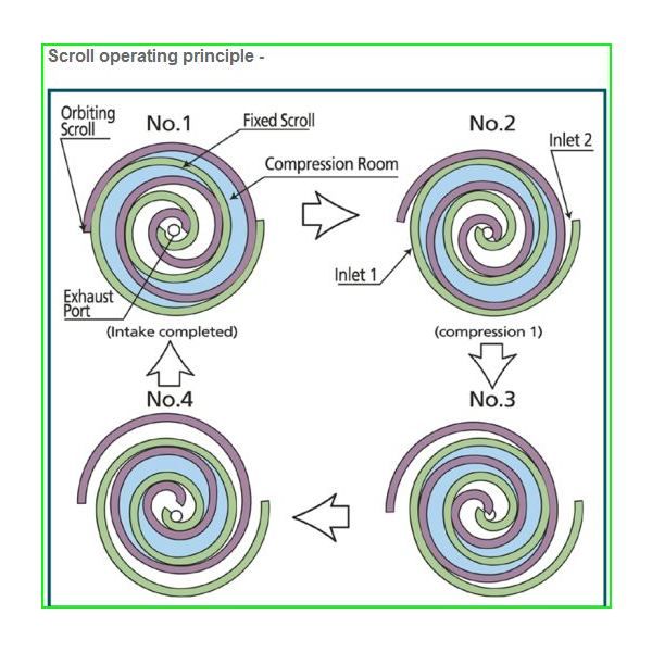

Кустарь,  я полагаю, Вы не правы. Спиральный насос создает рабочие полости? Да. А я фактически предлагал компрессорную машину из одной спирали и рабочую машину из одного витка спирали,  направленной в противоположную сторону. Новое только привод "спирали"  - не одной из стенок,  а коленвалы или эксцентрики на концах спирали. Торцевые стенки не подвижны,  жестко зафиксированы,  из-за чего для создания компрессии поршнем с торцов не надо создавать дополнительное усилие,  в отличии от спирального насоса.
