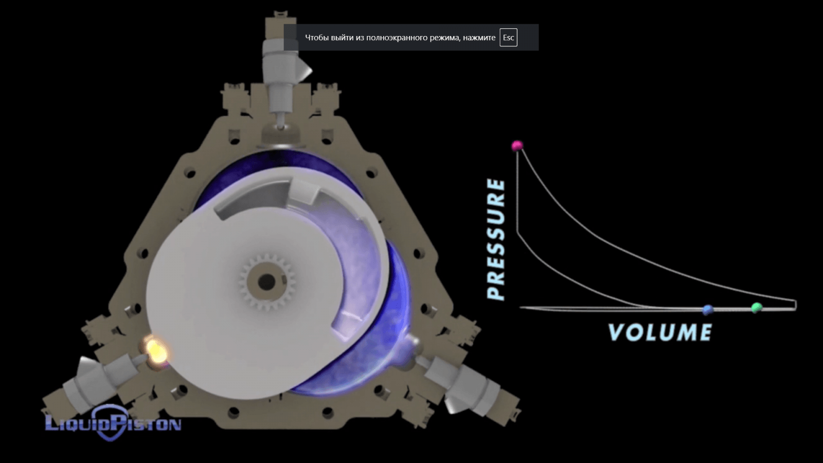

Ямка нужна для нормального сгорания смеси. Если сделать КС тонкую (как у Школьника), то нормального сгорания не будет. В тонком слое ничего хорошо гореть не может это физика сгорания. Поэтому даже здесь при такой "толстой" КС пришлось сделать ямку.
да, это видимо и есть причина установки двух свечей в ванкеле от мазды?
По температурам - в поршневом двигателе камера сгорания то охлаждается, то нагревается, даже в двухтактном двигателе. Поверхность камеры сгорания не двигается и ее поверхность меньше, чем в РПД при прочих равных условиях. В РПД как Вы видите камера сгорания перемешается вместе я ямкой ротора вдоль по образующей статора. Поэтому и потери тепла больше, и "цикличность" хуже. Три грани ротора на одну камеру сгорания.
ну тут этой проблемы нет - ямки на статоре:
А интересно - сколько длится момент уплотнения с плотным прилеганием ротора к статору - хватит на полноценное сгорание?
А трение тоже плохо - поршень имеет среднюю скорость - допустим 11 м в сек., но это средняя скорость, между двумя МТ. А здесь апекс работает без "выходных"... :)
мне кажется у апекса есть перерывы - сразу после фазы сгорания, там ротор проворачивается вокруг апекса. Но это и приводит к тому что противоположный КС апекс несется по поверхности ротора с максимальной скоростью
Главное, я не понимаю - что же, ротор не жестко сидит на "коленвале"? Он что, просто крутится на нем?
До ВАс начинает что то доходить...Поздравляю. :)

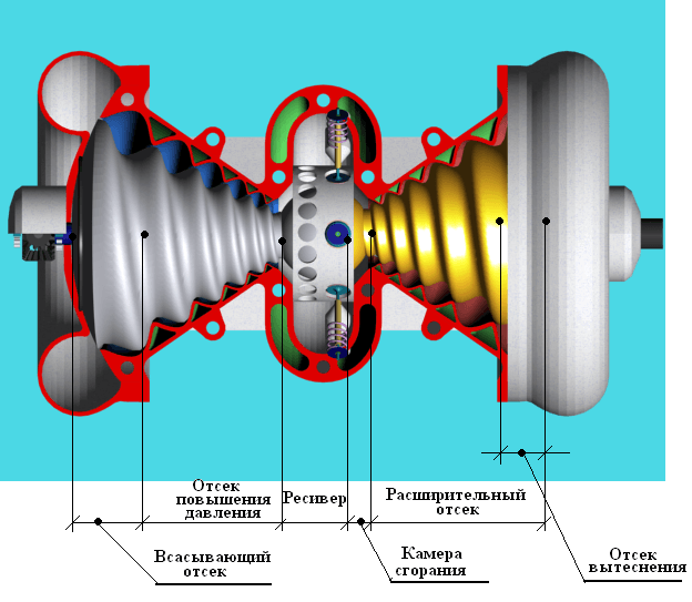

У роторно-волнового двигателя нет вышеперечисленных недостатков, так как нет контактных уплотнений, вся смазка циркулирует внутри ротора, статор рассчитан исключительно под водяное охлаждение, составляющего основу для неограниченного форсирования двигателя. Это единственный тип объемной машины, способный составить конкуренцию любой газовой турбине, так как при равной с ней величине объемного заряда втрое превосходит ее по коэффициенту использования воздуха. На основе РВД прекрасно компонуются двигатели Стирлинга, он обладает свойством многоступенчатого сжатия в одном агрегате без паразитного перекачивания воздуха между ступенями, может работать как вакуумный насос, детандер, гелиостирлинг, силовой установкой с глубокой когенерацией. К новизне такого рода сложно привыкать, для этого требуются десятилетия, но лед сомнений постепенно тает, поэтому первые шаги уже делаются, в частности в компрессорной тематике. РВД всерьез уже рассматривается в качестве главной судовой установки для современных многотоннажных судов, и это пожалуй самое перспективное направление развития этого типа ДВС на сегодня. Спешить никуда не надо, жизнь сама расставит все точки над "И". Вопрос здесь только один, через сколько времени наступит такой момент, когда технологическая точность этого изделия будет экономически оправдана. В Ванкеле-строении, такой период наступил лет десять назад, и сейчас этот тип двигателя на равных соперничает с классическим поршневым ДВС. Сколько еще ждать РВД, не могу пока сказать, но и его время подходит.

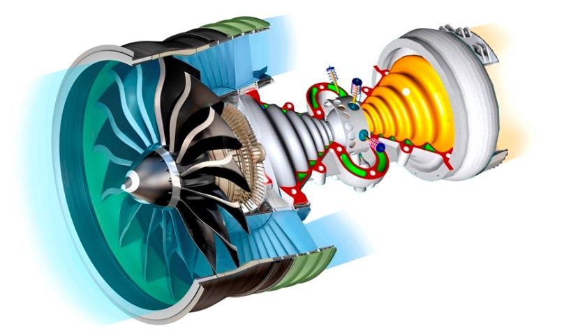

А можете вставить картинку сюда, я немного не в теме, не смог разобраться какой из рвд вы имеете в виду.
1.2) Авиационный вариант;
3). Промышленный вариант;

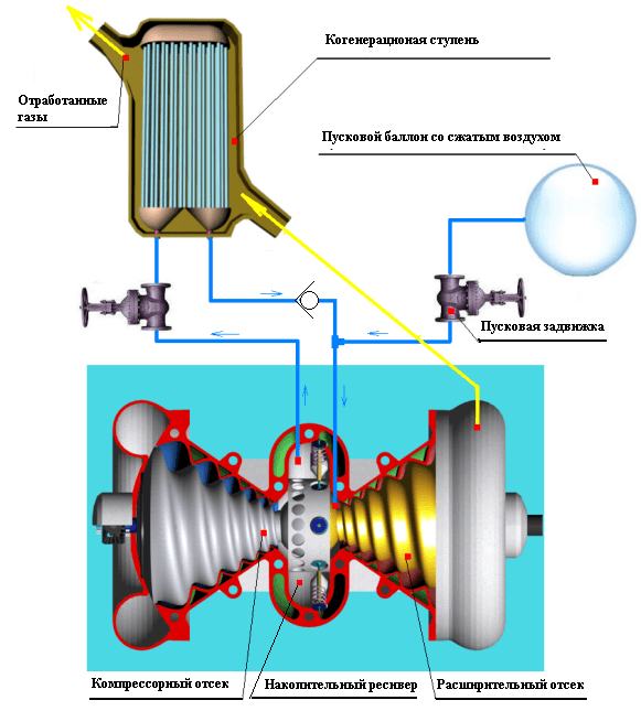

4) Вариант с когенерацией;
5). Полупрозрачный... .

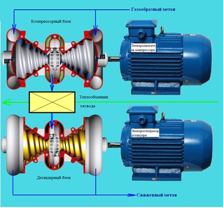

Условный вариант компрессорно-детандерного отсека для газовой отрасли.
