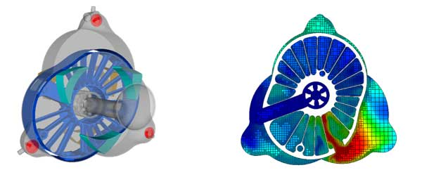

Хочу поднять обсуждение двигателя который мелькал на форуме в разных ветках. Но не хочу школьникам давать лишней рекламы и предлагаю назначить этот двигатель скажем ЛП. Мне все понятно с их баснословными заявлениями и десятилетиями перехода от одних инфвесторов к другим. Но я не могу покривить душой, сама идея мне кажется жизнеспособной и не лишённой красоты. Есть ли какие-то предположения по врождённым проблемам такого двигателя?

Ну я и не хочу сокращать просто как то называть этот двигатель надо, а рекламы его разработчикам давать не хочу, не очень они мне симпатичны. Хочу обсудить больше минусы и возможные подводные камни этой схемы. Вот я например совершенно не понимаю насколько надежна такая схема передачи крутящего момента на вал, она определенно меня беспокоит, тем более что там же впуск и выпуск.

А куда он денется? Посчитайте окружную скорость уплотнительных элементов и будет все понятно.... :)

Скорость движения уплотнений апексных тут 0 относительно ротора, это прямо огонь. Кстати тут может быть обратный эффект - если ротор не трется, а катится то как он очищается от нагара?
А вот с уплотнениями по торцам я понять не могу, но видимо ситуация примерно как в ванкеле. Как они там решаются - тоже подпружиненные пластины? Насколько критичны эти участки?

Во первых центробежные силы, но самое главное давление газов прижимают уплотнители к стенке, как и кольца в поршневом моторе. Но там цикличесеие температуры, скорости и давления. А здесь нет. И скорости надо считать.
Циклические хороши тем, что на материал действуют средние величины а не максимальные, а они серьезно меньше. А на перепад температур в цикле действуют максимальные температуры. Это основное преимущество поршневого мотора перед турбинами и РПД...

С чего это ноль-то? Просто движется не апекс о статору, а ротор по апексу.. И изнашиваться будет не статор, как в ванкеле, а ротор. И ротор не "катится", а также "трётся".
Масло теоритически должен есть поменьше ванкеля, так как организовать его подачу к апексу не составит особой сложности, но оно все равно оставаясь на поверхности ротора будет "уезжать" на угар.

Погодите - ведь там три камеры сгорания - и они работают через раз, вроде тема цикличности раскрыта. Ну центробежные действуют по кругу, а вот в торцах, в сторону нас что уплотнят - колечки какие-то?

РОтор то вращается непрерывно и предположим на установившемся режиме. А поршень совершает возратно - поступательное движение, в котором есть максимальные, минимальные и средние величины. Кроме того поршень имеет высокую Т вверху, а смазка осуществляеся внизу и маслосьемное кольцо снимает излишки масла в поддон, а в РПД апексы снимают масло в выхлопное окно...
По камере сгорания - подумайте (фото 2) почему японцы сделали выемку в роторе, и тем самым снизили степень сжатия... :)

Простите мое профанское суждение, но если издалека смотреть на работу этого двигателя, то кажется что это звезда на три цилиндра, в которой ротор выполняет по очереди функции поршня причем одна сторона ротора горячая, другая холодная, я не прав?
А ямка она понятно снижает компрессию, чтобы детонации не было, бензиновый же.

Ямка нужна для нормального сгорания смеси. Если сделать КС тонкую (как у Школьника), то нормального сгорания не будет. В тонком слое ничего хорошо гореть не может это физика сгорания. Поэтому даже здесь при такой "толстой" КС пришлось сделать ямку.
По температурам - в поршневом двигателе камера сгорания то охлаждается, то нагревается, даже в двухтактном двигателе. Поверхность камеры сгорания не двигается и ее поверхность меньше, чем в РПД при прочих равных условиях. В РПД как Вы видите камера сгорания перемешается вместе я ямкой ротора вдоль по образующей статора. Поэтому и потери тепла больше, и "цикличность" хуже. Три грани ротора на одну камеру сгорания.
А трение тоже плохо - поршень имеет среднюю скорость - допустим 11 м в сек., но это средняя скорость, между двумя МТ. А здесь апкс работает без "выходных"... :)
