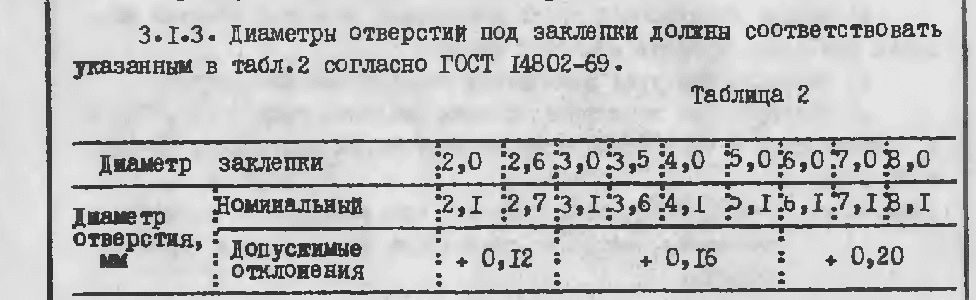

NIK! А Вы уверены, что Вам нужны отверстия диаметром именно 4,1 мм? Меня в 70-е годы учили в институте, что диаметр отверстия должен быть больше на 0,2 мм, чем диаметр заклёпки. Иначе заклёпка не сможет деформироваться бочкообразно. Именно бочкообразие придаёт заклёпке дополнительную прочность. Она работает, как пружина, стягивая листы. В случае скользящей посадки заклёпка за счёт деформации начнёт распирать отверстие в листе, деформируя его и создавая очаги трещинообразования.

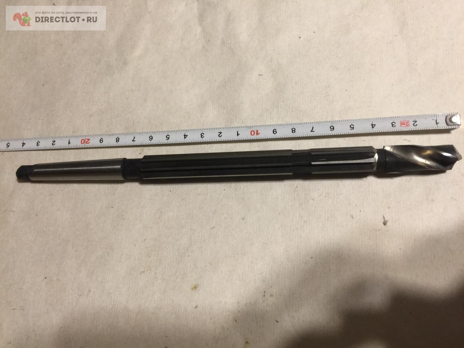

Кто-нибудь использует такие сверла (только маленькие)? Если да , то где раздобыть?
А нафига мне два инструмента, когда можно совместить в одно?
А чтобы не париться с поиском и не платить сумасшедшие деньги. Такой инструмент будет стоить в несколько раз дороже двух, а за то время, пока вы его найдете уже все можно будет сделать обычным способом и забыть. ;)
Одним слишком просто, так все делают... ;)
