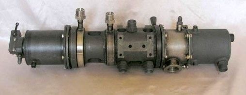

А кто нибудь в состоянии по имеющимся в книге схемам построить 3д модель компрессора дк2 d Solide? С целью последующего масштабирования (уменьшения) до диаметра поршня двигателя в 28 мм? Полностью бы устроил ПСГ28 в режиме компрессора, но что то с фирмой ЭКИП нечисто.
