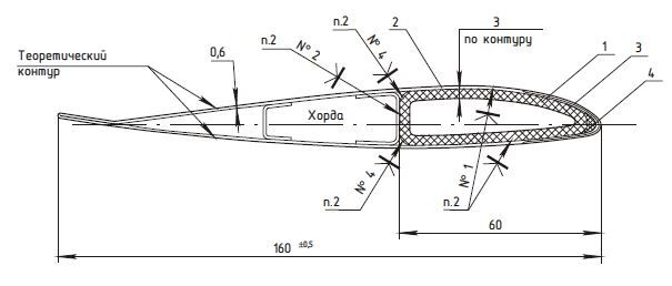

подскажите , как делаются композитные лопасти для рв ? та же технология что и для лопастей нв ?
vert
Я строю вертолеты!
Южный Урал
Да, по тем же технологиям как и для НВ. Если хорда маленькая ( см. Ми-34), вместо заполнителя в хвостовой части можно ставить дополнительный стрингер.

а если лопасть меньше ? у фурии к примеру 96 . Как там сформировать лонжерон ?Не совсем представляю вот потому и спросил ...

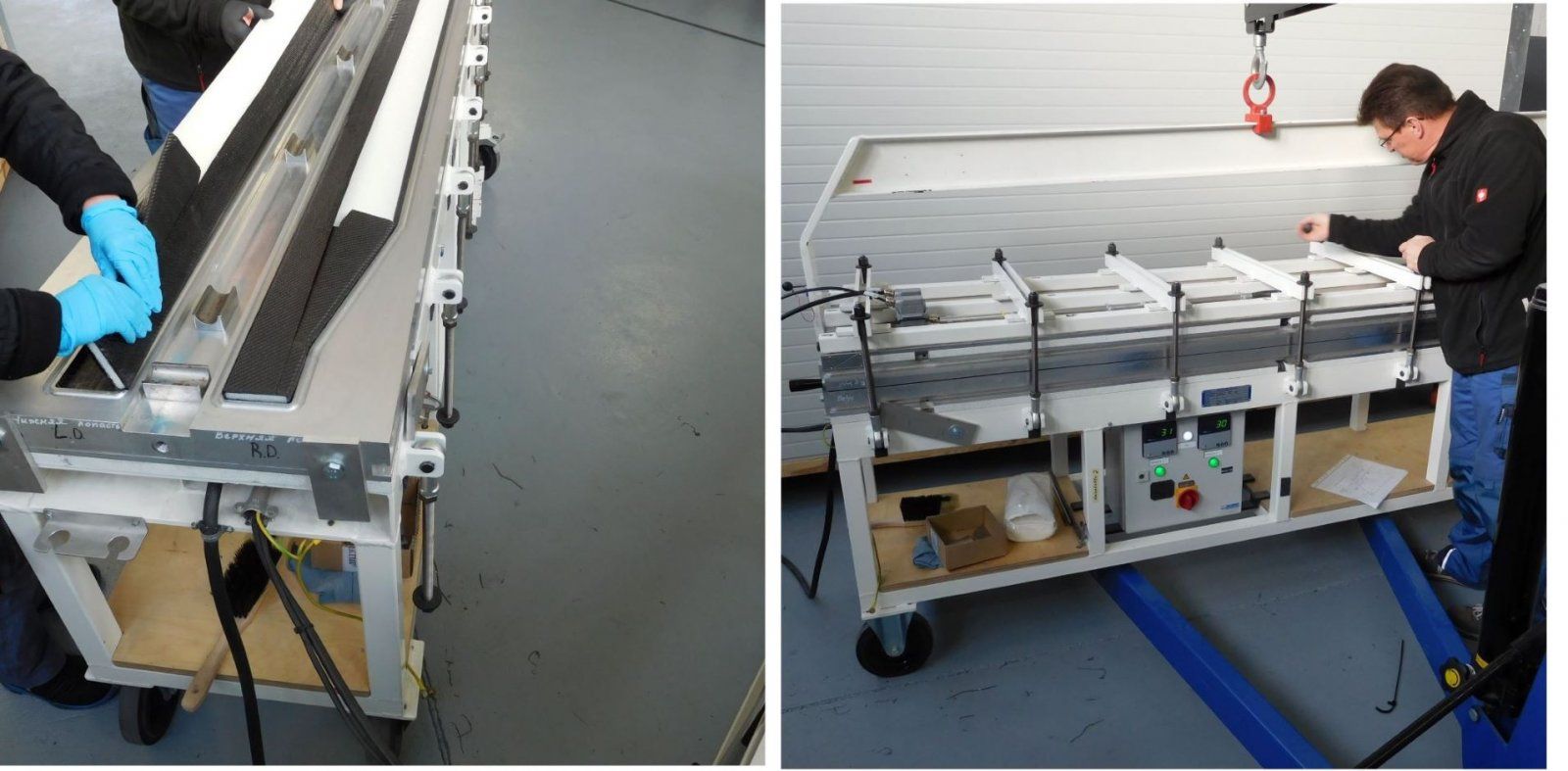

У нас на VA-115 на несущем винте вот так, без мешка сделано. Но нужна мощная металлическая матрица, чтобы пакеты ткани и пенопласт продавить.
не совсем понял что здесь воспринимает нагрузку , выраженного лонжерона я не вижу . Работающая обшивка ?

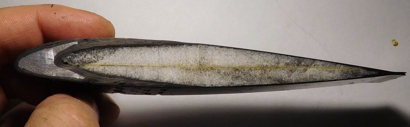

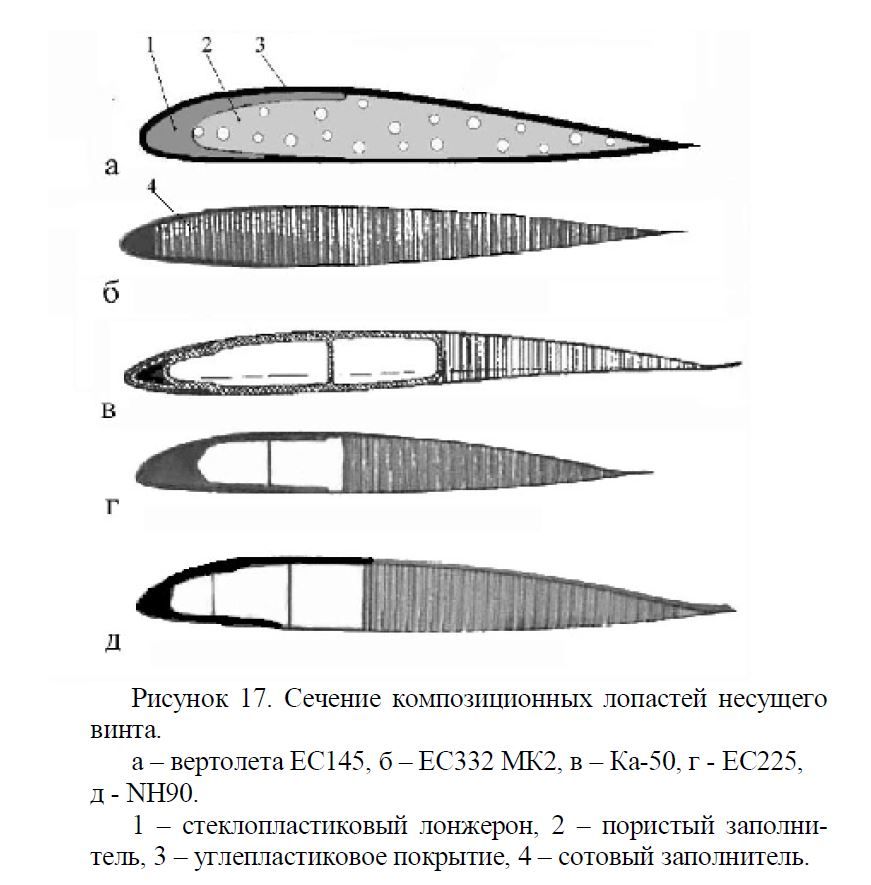

Это так называемый С-лонжерон.См. картинку - первый вверху. В комле прямоугольник замкнутого сечения см. левое фото в посте № 1558, а далее плавно выходит в С-лонжерон. Обшивка угольная работает на кручение и изгиб совместно с лонжероном.
