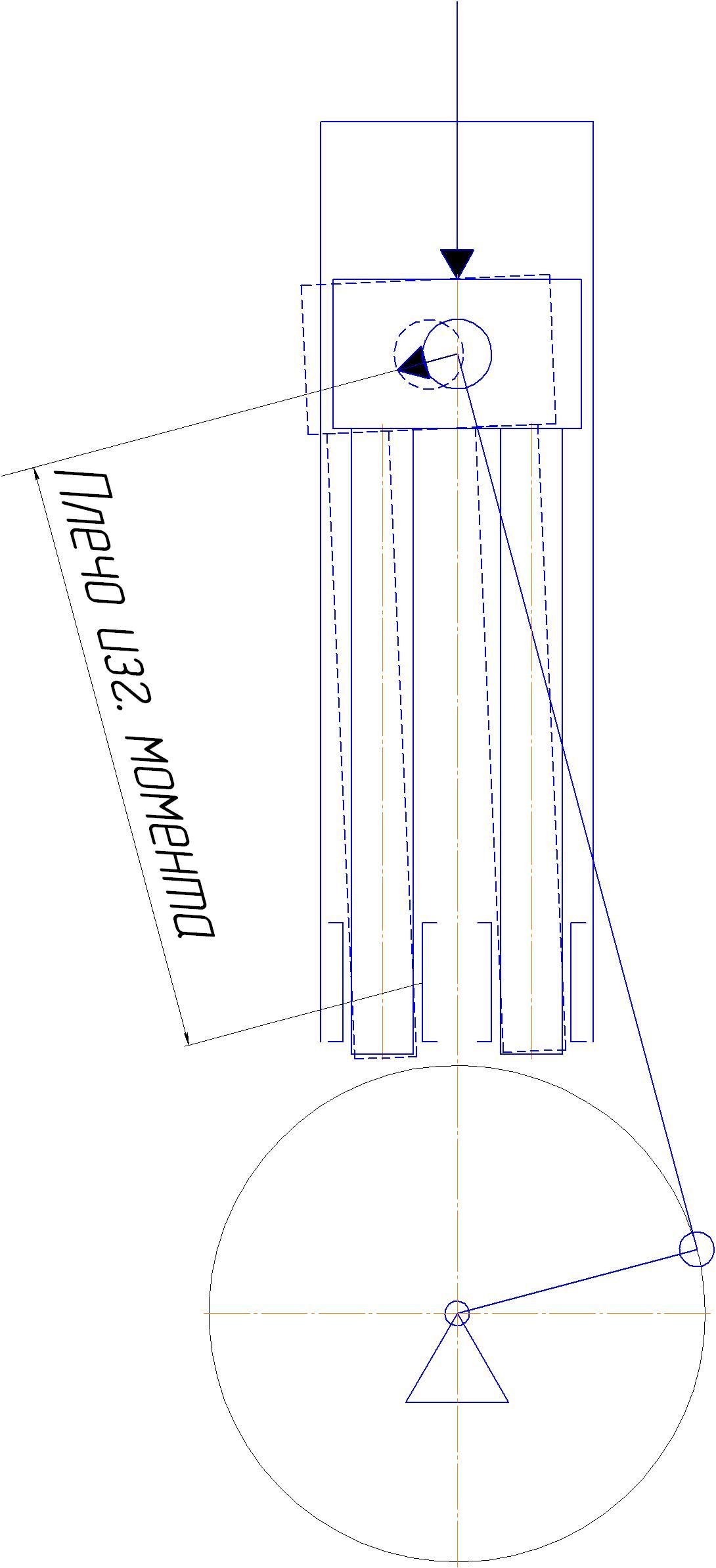

Добрался. Но принципиально это картины не меняет. Вот, давайте я Вам картинку выложу со схемой. Схема примитивная, но примерно отражает картину сил-моментов, действующих в ЦПГ, а более тщательно, мне лень рисовать. :-[
Стрелками в примерном масштабе показаны силы, действующие от давления газов. Пунктиром - отклонение поршня вместе с крейцкопфами под действием этих сил.
Об этом отклонении я Вам и говорил. И это - основная проблема Вашей схемы. Ведь зазоры в направляющих Вы не уберете!

и за Игоря- не надо придираться к картинке им нарисованной, это известный прием для наглядности, реальные прогибы конечно же гораздо меньше и на чертеже их отобразить совершенно невозможно
А у меня на фиг.18 всё изображено в масштабе. А на фиг.22 крейцкопф ещё короче и с ребром жёсткости. Крейцкопф у вас длинноват будет. И вы уж очень смело выходите поршнем за границу цилиндра. Ведь там зазор между образующими цилиндров поршня и статора всего 0,05 мм.
::) Ну я же говорил, что очень приблизительная схема.
Но раз уж разговор об этом, то скажите: а зачем нужен крейцкопф, который не выполняет своей функции? Зазор между поршнем и цилиндром 0,05 мм, плечо до вершины поршня минимум в 2 раза больше, чем длина направляющих втулок, значит для предотвращения трения поршня по цилиндру понадобится зазор не больше 0,025 мм. Это после всех износов. Мало того: если вы сделаете зазор на крейцкопфе, например 0,01 мм, чтобы исключить трение поршня по цилиндру, то трение в направляющей у Вас будет примерно в те же 2 раза выше, чем трение на поршне. Значит и все та же энергия будет рассеиваться в 2 раза большая, чем на обычном тронковом.
В общем, с моей точки зрения, такая схема имеет смысл только в качестве замены тронка. Т.е. - в качестве удлиненной юбки поршня. Но при этом получаем усложнение и, соответственно, удорожание конструкции и не получаем эксплуатационных выгод.
Извините, ошибся, трение, скорей всего будет выше не 2, а раза в 3-4 из-за опирания крейцкопфа при перекосе на края втулки (по диагонали)
Да-да, я это понимаю. Придраться не хотел. Но настойчиво гиперболизировать, якобы, проблему всё же считаю чрезмерностью.
а вы книжку того же баландина откройте и посмотрите какие там рисунки при описании работы зазоров, так что нет никакой гиперболизации а всего лишь наглядное изображение отражающее суть проблемы
