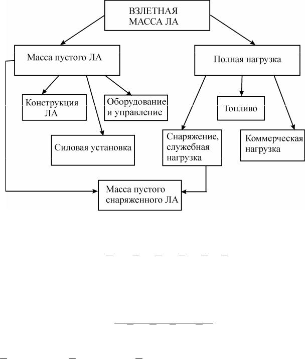

А масса без конструкции (или материального тела), или конструкция без массы бывает? Я на такую мелочь не заморачиваюсь. Сказано грузить "чугуний" - гружу и не жужжу 😉.
Лично для меня (да и для всех) например есть учебное пособие для государственных университетов по проектированию ЛА, и там четко сказано Ху есть Ху. И в ФАПе тоже четко сказано именно про "массу конструкции"
Так что собственные придумки и трактовки идут лесом...
4.3.4 Уравнение существования ЛА
Полную взлетную массу самолета можно представить в виде схемы на рис. 4.2.1 или уравнением
( m0 mком mсн тоб тдв тт ткон )
mп.н.- масса коммерческой нагрузки (для пассажирских самолетов это – пассажиры, багаж, грузы, почта);
mсн - масса снаряжения и оборудования, которое обеспечивает определенные условия комфорта для пассажиров на борту;
тоб - масса оборудования управления, которое обеспечивает эксплуатацию самолета в заданных условиях;
тдв - масса силовой установки (двигателей и топливных систем);
тт - масса топлива на борту;
ткон - масса конструкции самолета (планер, шасси, система управления). Каждая из составляющих полной взлетной массы, представленная в
уравнении (*), является функцией от многих параметров. Все они зависят от заданных условий эксплуатации и применения, от потребных ЛТХ и ЭТТ самолета, а также от взлетной массы. Фактически это уравнение отражает связь взлетной массы самолета с его ЛТХ, эксплуатационными и производственными характеристиками, поэтому его называют уравнением существования самолета (или уравнением весового баланса).
В практике проектирования определение взлетной массы ЛА ведется методом последовательных приближений с использованием относительных масс:
Учебники разные есть https://reaa.ru/threads/fludit-pro-115-kg-zdes.97314/page-6#post-2066886
и не являются нормативно-юридическим документом, к сожалению. Вопрос - где найти бесплатно юридическое определение массы конструкции ЛА - остается открытым.
