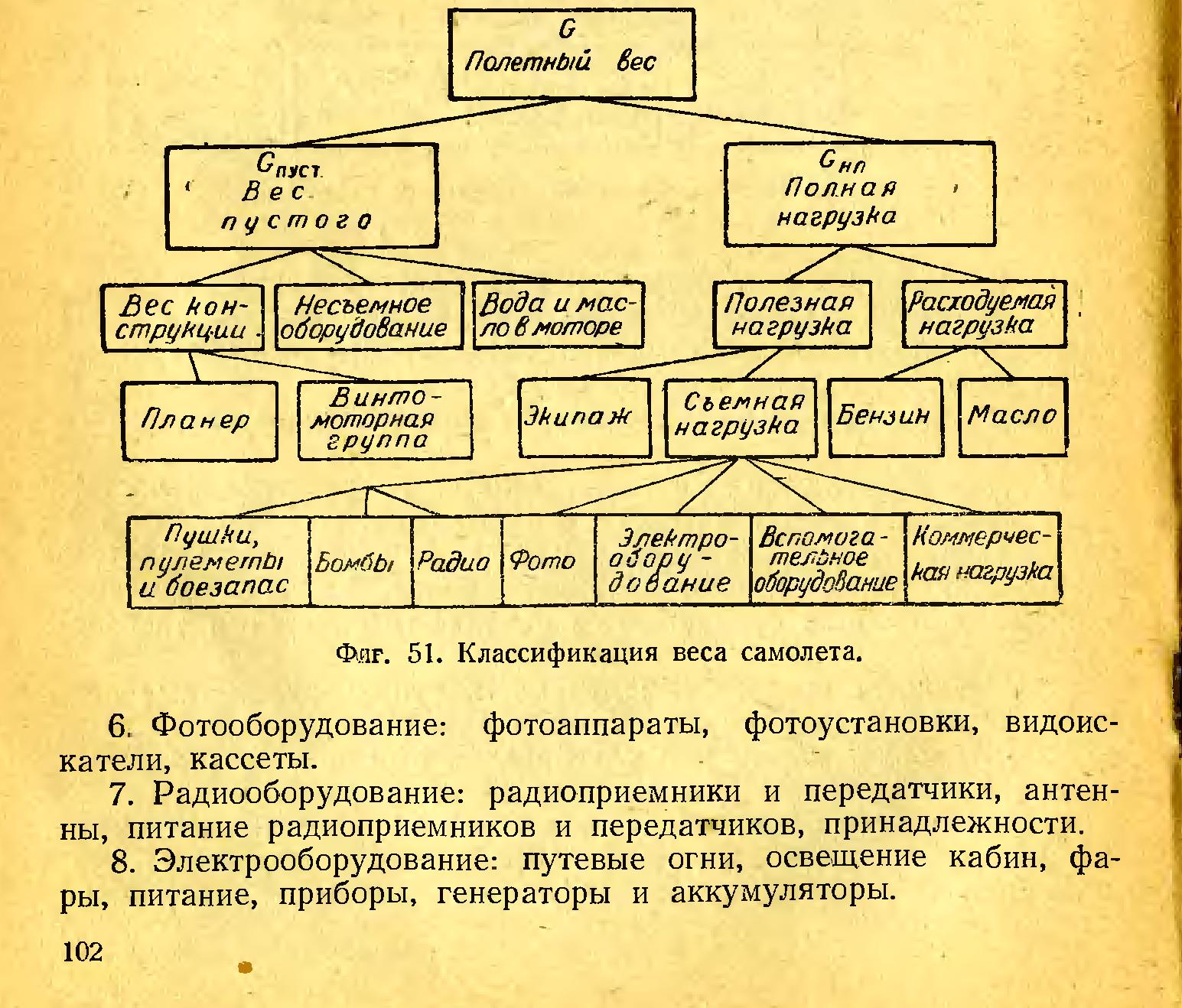

Совершенно верно! Также и по американским FAR103 -масса пустого и все понятно. Но наши законодатели придумали в ФАП-147 п.2.1 - пилотское нужно для сверхлегкого воздушного судна с массой конструкции более 115 кг. А в массу конструкции - двигатель не входит, (см. схему из поста №98) осталось найти это в законодательных документах, что все и пытаются сделать.
С некоторым удивлением обнаружил, что раньше, массу ВМУ включалась в массу к.онструкции. Из учебника Л. И. Сутугина "Основы проектирования самолётов" 1945-го года. Но к этой классификации есть вопросы.
Получается, что законописатели книги читали, причём хорошие, старые. Зря я над ними насмехался. 🙂
Не читают они книги, и вообще что либо. К сожалению (в данном случае к счастью).
Огульно взяли термин, предполагая себе на уме что он значит, не задумываясь что в нормативных документах дано конкретное определение данного термина, которое не совпадает с их представлениям.
В свое время с таким, неоднократно сталкивался. Потом, также лазили, выискивали термины в советских ГОСТах.
Как говорится чукча не читатель, чукча писатель.
