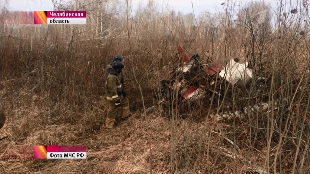

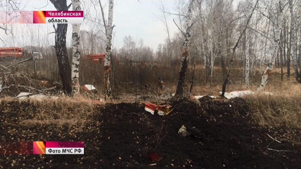

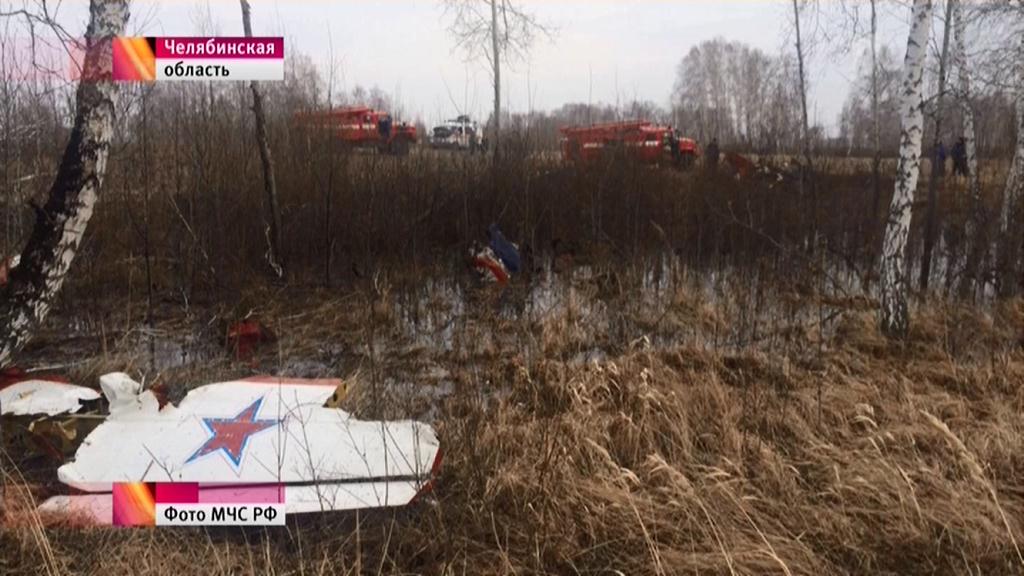

Как я понял, ручку заклинило в положении на пикировании. Высота была около 1000 метров на тот момент.
Пилот пару раз успел доложить об этом. Скорость достигла 300 км/ч на последнем этапе полета.
Незадолго до АП самолет проходил ремонт на ШАРЗе (Шахтинский АРЗ).
На ЯК52 РВ заклинивает и из-за попадания посторонних предметов (оставленный ключ, телефон и т.д.) в зазор между сектором и балкой фюз. При мне было несколько случаев и сам попадал в такую ситуацию - "ожил" тлф, потерянный кем-то за год перед этим. Осмотр и ещё раз осмотр перед вылетом, из карманов всё долой! И похлопывание снизу по фюзеляжу - не просто ритуал.
Ну почему не прыгали!!!??? И высота была и команда с земли прозвучала трижды... По хо же курсант (ка) не была готова к таким событиям а он ее вытряхнуть не смог...
