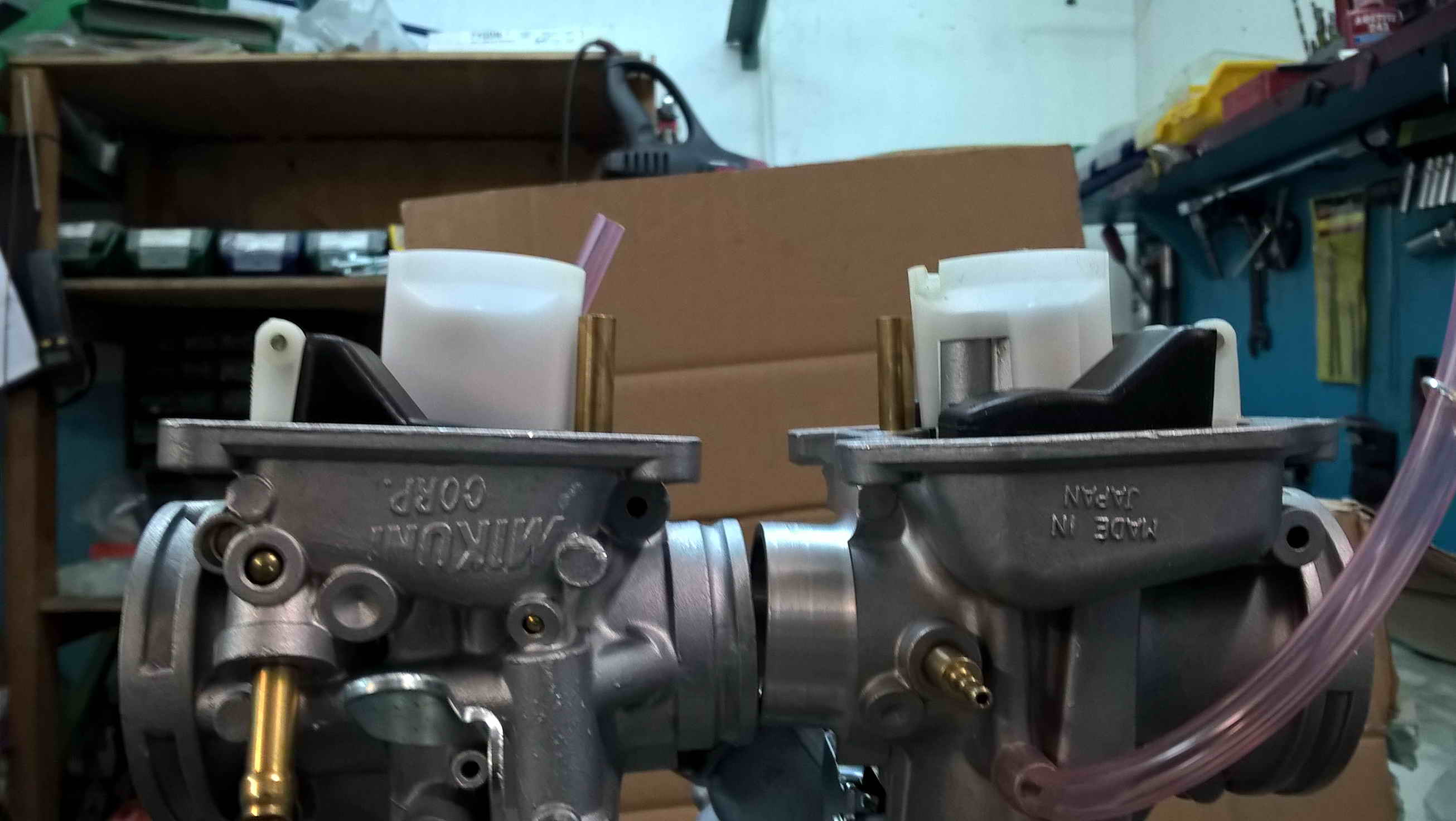

Pisman
слева карбюратор как он идет с завода. Справа уже с нашей настройкой уровня в поплавкой- так как мы настраивали его для более тряских парамоторных моторов. Для 2R-i должно быть что то среднее ближе к левому.

Господа, прошу проверить уровень согласно приведенного фото.
Насколько я помню моему мотору помогло именно это
