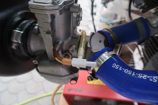

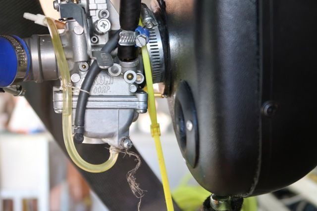

На оборотах в поплаковой камере не может ли создаваться  пониженное давление за счет работы двигателя ?
Это может быть при толкающей установке. При тянущей давление за винтом увеличивается.

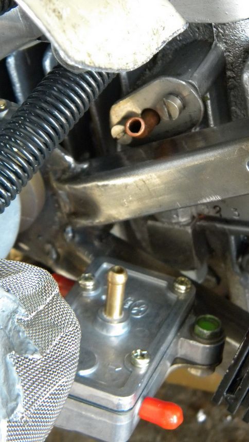

Интересно было бы посмотреть как установлен насос на моторе. Какого типа. Если подвод  перепадов давлений из картера к насосу сделан слишком тонкий, слишком толстый и длинный, то на каких  то оборотах в этом шланге могут возникать резонансные колебания работающие в противофазе и или пульсации у мембраны могут снижаться (из-за тонкого шланга) и как результат снижать производительность насоса.
Это только моё предположение.
aleksandrd
ДАР Соло 115.
Тольятти
Dachnik сказал(а):
Самый простой способ поднять давление на входе - это груша. на зафиксированных оборотах жамкнуть и посмотреть на уровень.
На оборотах в поплаковой камере не может ли создаваться  пониженное давление за счет работы двигателя ? тогда это объяснит колебание топлива в трубке, при постоянном уровне в поплавковой камере.
Про грушу - спасибо ! Действительно просто, значит гениально :)
Про пониженное давление в поплавковой камере, даже если оно есть, в измерительной трубке это не отразится, так как трубка закольцована с пространством над поплавковой камерой и через тройник соединена с  атмосферой.
Предположения по диаметру и длине трубок, расположению насоса - все есть на фото на пред. страничке :)

Возможно имеет место нехватка пропускной способности игольчатого клапана, особенно в положении "почти закрыто". Если карбюратор рассчитан на 1 цилиндровый мотор,то "выкачка" топлива из поплавковой камеры происходит 1 раз за такт. Если цилиндра 2, то, соответственно, в 2 раза чаще и в 2 раза больше объем "выкачки" за еденицу времени. Если карбюратор от 1 цил 4т мотора, то картина еще усугубляется. Добавить сюда главный жиклер бОльшего диаметра и тп.   При этом увеличение давления топлива на входе в карб практически не даст эффекта. При снижении уровня топлива в поплавковой камере - проходное сечение запорного механизма увеличивается , топлива начинает поступать больше. Это объясняет то, что что топливо в поплавковой камере не кончается и двигатель не глохнет.
Длинный шланг! Он просто амортизирует и пульсации доходят слабые! Поэтому и давления почти нет! Это однозначно! Там хотя бы 0,5 кг/см должно быть. И вообще замените его на армированный, чтобы он не мялся и не раздувался!
Крепите прямо на моторе, не бойтесь ничего ему не сделается. Используйте шпильки соединения половинок картера, сделав кронштейн из листового металла на паре болтов, заменив этим кронштейном шайбы под гайками. Сведите к минимуму длину подводящего шланга!
Насос хороший и его производительности должно хватать за глаза. Будет давление выше и пропускной способности игольчатого клапана тоже хватит с лихвой!
После этого возможно придётся карбюратор подрегулировать и возможно понизить уровень в поплавковой камере, чтобы не заливало.

Длинный шланг! Он просто амортизирует и пульсации доходят слабые! Поэтому и давления почти нет! Это однозначно! Там хотя бы 0,5 кг/см должно быть. И вообще замените его на армированный, чтобы он не мялся и не раздувался! Крепите прямо на моторе, не бойтесь ничего ему не сделается. Используйте шпильки соединения половинок картера, сделав кронштейн из листового металла на паре болтов, заменив этим кронштейном шайбы под гайками. Сведите к минимуму длину подводящего шланга!Насос хороший и его производительности должно хватать за глаза. Будет давление выше и пропускной способности игольчатого клапана тоже хватит с лихвой!После этого возможно придётся карбюратор подрегулировать и возможно понизить уровень в поплавковой камере, чтобы не заливало.
Нет, не длинный. И более длинный и более тонкий ставили- нет проблем. Проблема была когда один раз низко поставили бензонасос. На это есть ограничения (курим хиртовую и ротаксовую мурзилку), а на шланг- нет ограничений.
Раньше мы этого боялись и ставили только армированные шланги- но страхи оказались напрасными и давно уже ставим обычные мягкие полиуретановые шланги.
Более того секте свидетелей нехватки давления сообщаю что в бензонасосе предусмотрено отверстие связывающее вакуумную полость с атмосферой- что специально снижает давление. если бы его не было, колебание давления в бензонасосе были бы равны колебаниям давления в картере- и гарантировано передавили бы запорный клапан карбюратора.
И еще- во всех известных мне приличных бензонасосах присутствуют и на входе и на выходе полости где топливо отделено от атмосферы плоской мембраной тем более демпфирующей колебания давления.
так что не там роете.

Кода емкость с топливом на стенде была ниже, уровень в поплавковой камере был таким как на фото.  Да и сейчас иногда вижу такой уровень.

Сейчас взял грушу от тонометра, подсоединил к топливному фильтру, даванул пару раз на грушу и манометр показал 0,5 бара.  Уровень топлива в поплавковой камере повысился миллиметров на 5.  Из переливной трубки ни чего не потекло.
Отсоединил грушу, давление в системе осталось.  Стравливается но медленно, через 10 секунд ещё наблюдалось давление.
Вывод:
Топливный насос не выдаёт 0,3 бара, даже 0,1 не выдаёт.
Может брак ?  Где найти заведомо исправный ? хотя-бы на время эксперимента.
А может с вакуумом проблемы?  Pisman, как проверить вакуум в трубке из картера ?

« Вакуумный насос бывает собран без прогиба мембраны. При стяжке винтов корпуса нужно ртом создать вакуум, и стянуть половинки. Иначе не докачивает топливо на максимальных оборотах. Необходимо обращать внимание на то, чтобы при вертикальной компоновке мембранного насоса выходной патрубок для топлива смотрел вверх. А длина трубки вакуума была не более 150 мм и диаметром не менее 6 мм из жесткого пластика.»
Только жесткий пластик боюсь на картере двигателя может расплавиться.

Данную ссылку тоже где то мелькала, делал как там указано (и насос собрал создавая вакуум, и шланги короткие и не менее 6мм ставил, хотя штуцер в картере заведомо меньше), но результат один и тот же. Может и правда на максимальных производительность насоса не хватает?
Хотя с другой стороне я делал еще эксперимент - ставил грушу в обход / параллельно насоса и на максимальных подкачивал - без результат никакой
