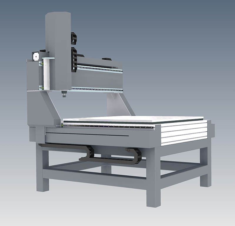

А сейчас собираю ЧПУ с полем 1100х1100х300мм.
Запланировал 4(поворотную) ось.

Вообще очень слабенький станочек.Только для хобби.
Видимо у вас бюджет есть хороший, тыщ 350-400 🙂
А вообще станина хорошая это плюс.А вот по У винт нехорошо стоит.Понятно что конструктивно не получится между направляющими разместить,но может на этапе конструированиея еще доработать ? При таком вылете по Z проблемки могут вылезти.Кстати а какой смысл в таком расстоянии ? Блоки цилиндров будете фрезеровать ? 🙂
По Х 100% два винта ставяться ?
А остальное ? ШВП ? Шаговые или серво ?
Раскидывал несколько месяцев "по силам и моментам"- разница небольшая, а винт сверху- удобнее.
Нет, у нас архитектурная контора. В основном работа будет: градостроительные макеты, макеты зданий, элементы декора, макеты дизайн проектов и т.п.
Плюс поворотная 4 ось.
Да, по Х 2 винта, 2 движка 86... Не серво(пока)  😉
Да, ШВП на 25мм.диам., 5мм. шаг, преднатяг везде.
Направляющие- рельсы 20мм. SBG20SLL
….роботы по пенопласту, тогда да….можно существенно сэкономить - вместо двух направляющих, одна. Кареток одной тоже хватит.
Можно транспортные направляющие и трапициевидные винты…и т.д.  😉
По пенопласту- это всё официально, для конторы.
На самом деле оно не только это грызть должно...  😉
