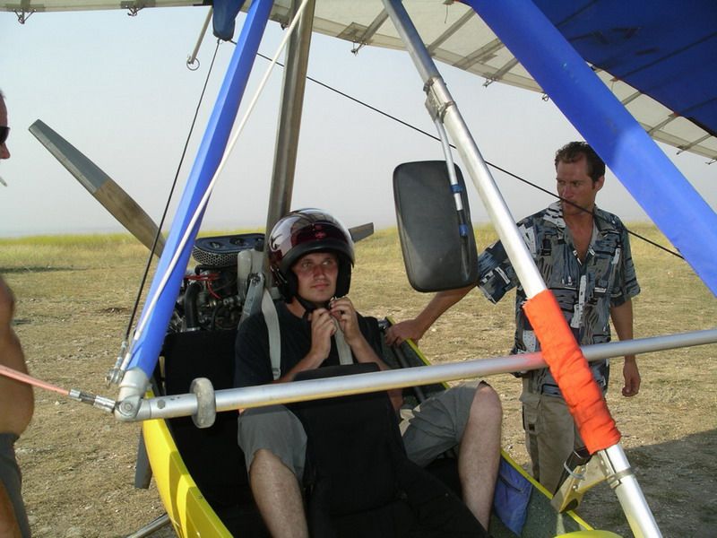

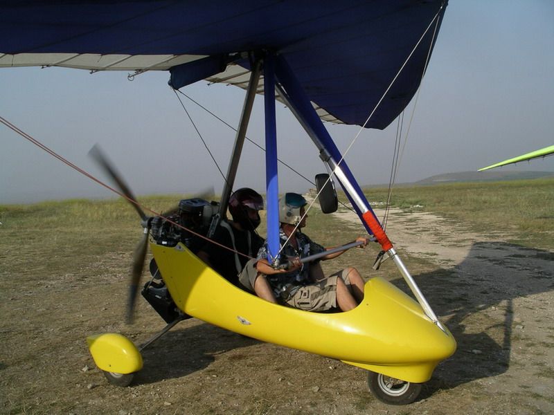

Прошлым летом был в Крыму ,на Клементьева вовсю летают трехместные телеги ,одна была с автомобильным мотором  . Есть фото у меня (на другом компе) где сидят две вполне упитанные девицы.И делают их кажется в Днепропетровске. Свяжитесь с Аэросом ,как то оттуда предлагали.И даже сайт был где то с фото трёхместной телеги .
Трёхместка с Клементьева. Как видно, на заднем сиденье спокойно могут  разместиться и двое, ноги по бокам от пилота. Двигатель Subaru, модель не помню.
    81,9 КБ · Просмотры: 186
Общий вид
Похоже, именно это продавали http://nebo-forum.kiev.ua/viewtopic.php?t=4207
    72 КБ · Просмотры: 192
