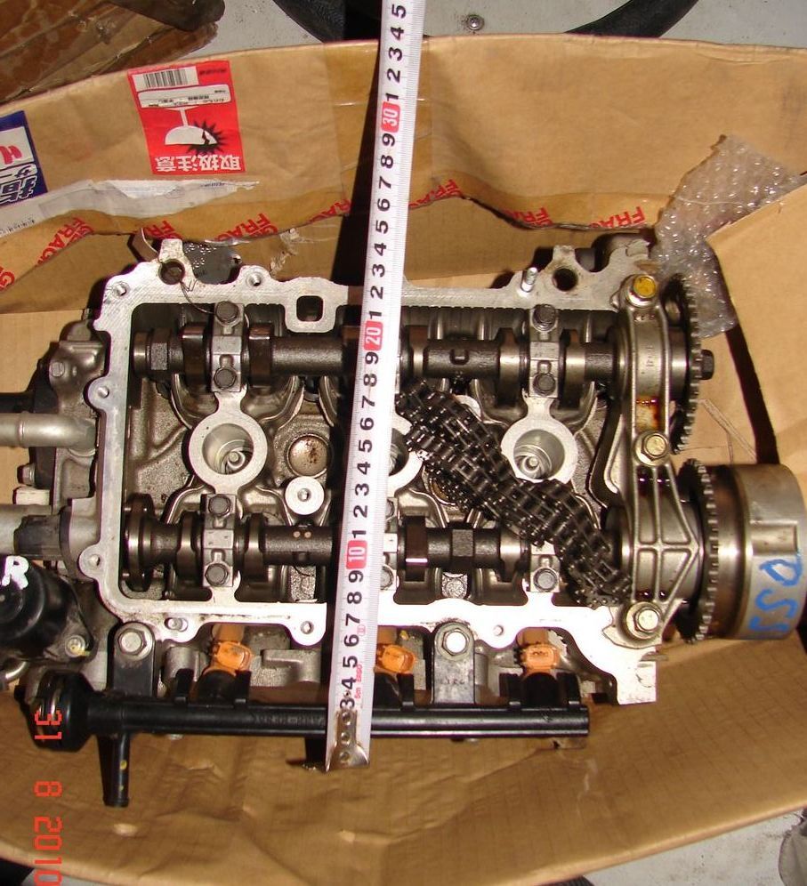

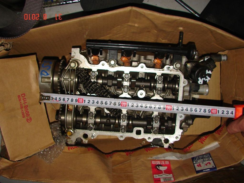

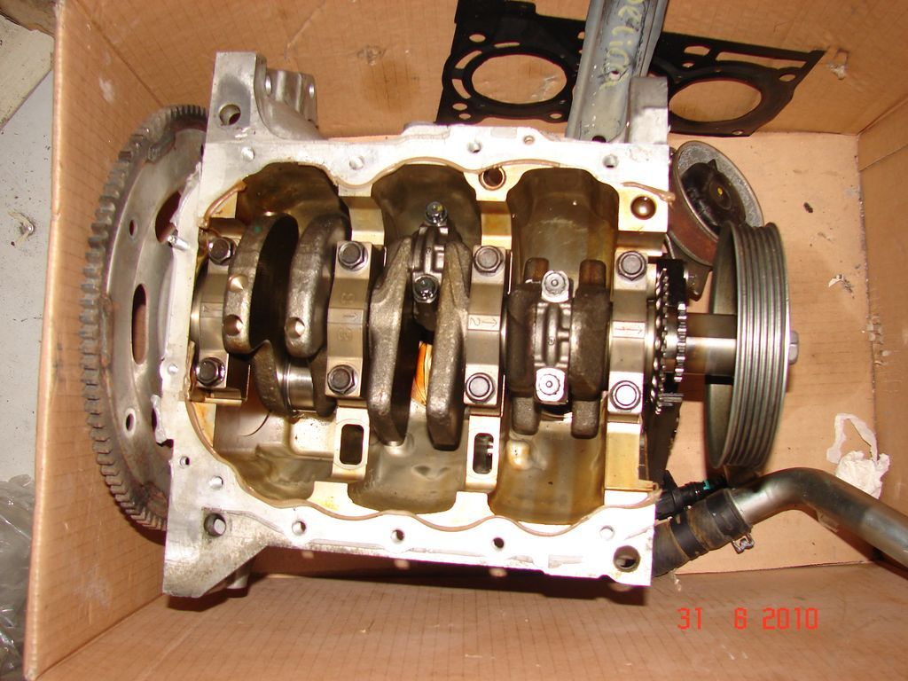

Возможно повтор, но хотелось бы показать этот двс. Так как до этого мне попадались такие двс с алюминевыми блоками в исполнении Тойоты.
3-х цилиндровая Тойота
     1KR-FE начала выпускаться с 2005 года
Привод ГРМ - цепной.
Максимальная мощность, л.с. (кВт) при об./мин.      71 (52) / 6000
Максимальный крутящий момент, кг*м (Н*м) при об./мин.      9.6 (94) / 3600
Тип двигателя      3 cylinder DOHC
Доп. информация о двигателе      Система изменения фаз газораспределения
Используемое топливо      Бензин Regular (АИ-92, АИ-95)

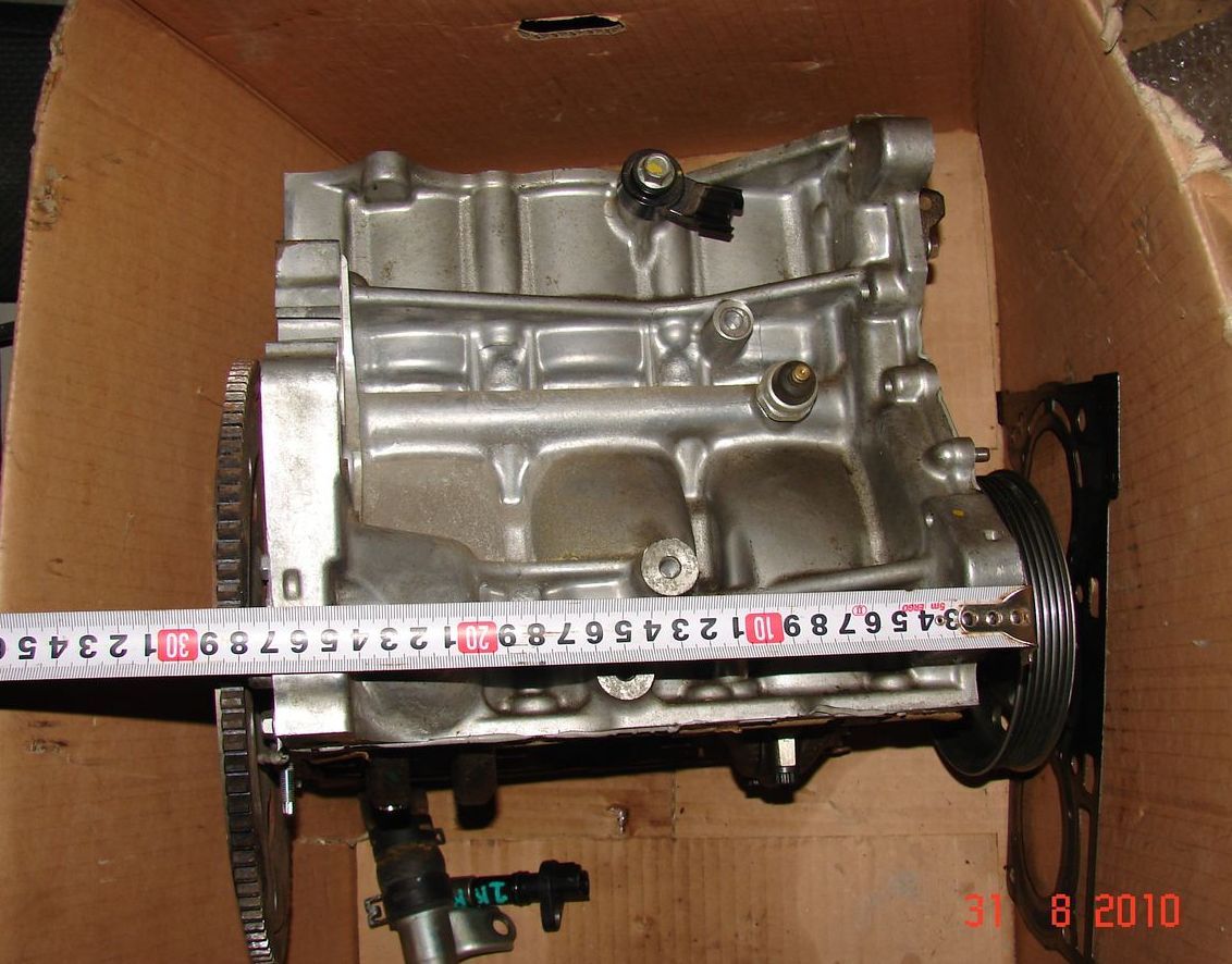

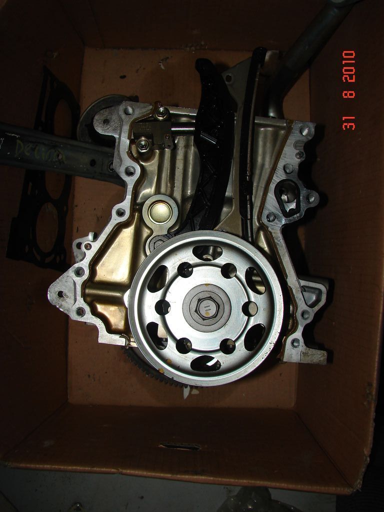

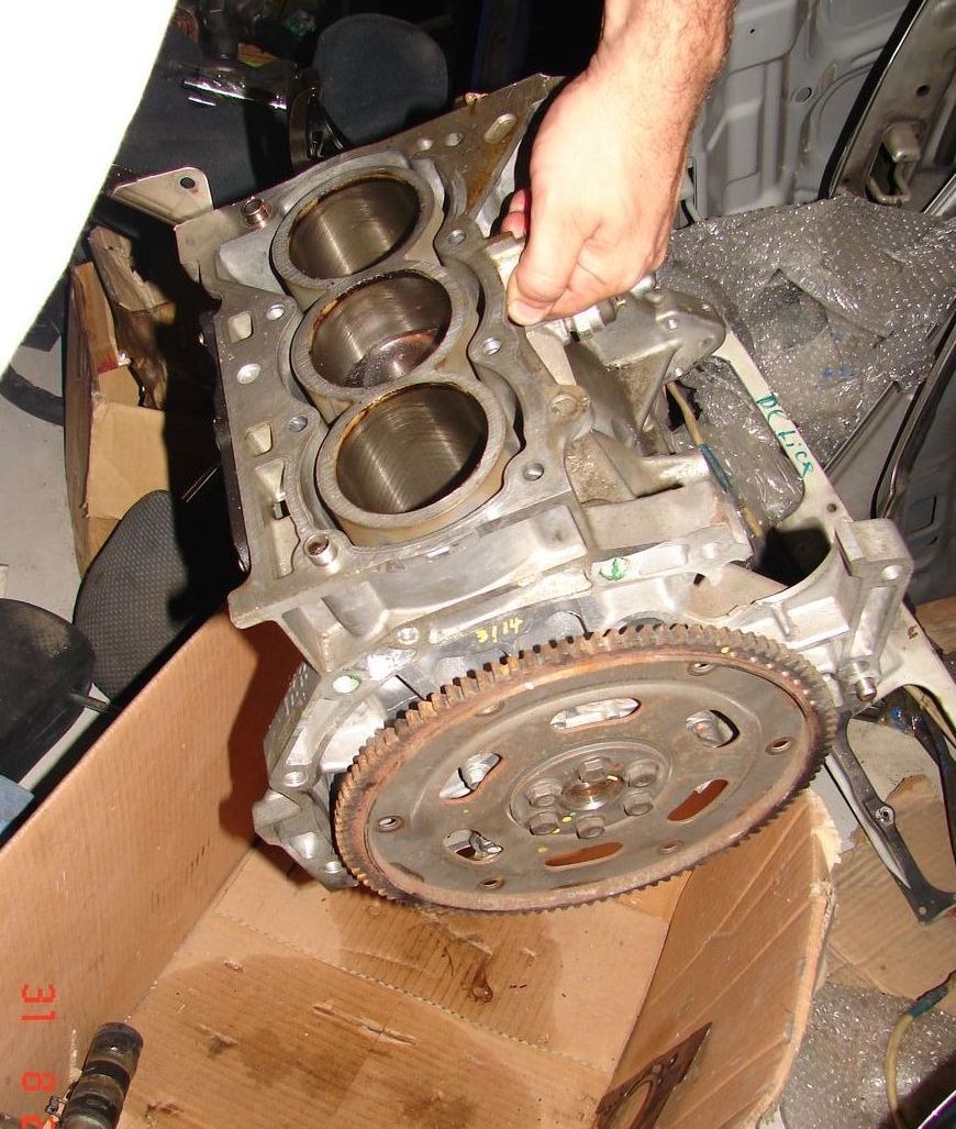

Объем двс - 1 литр.
блок держал на весу.. 🙂

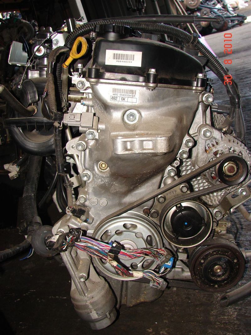

4 клапана на цилиндр.
Чуть позже взвешаю двигатель.

А вот так он выглядит под капотом Витца.

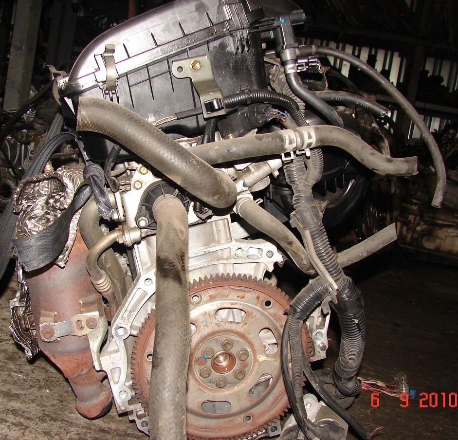

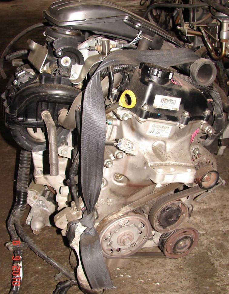

Вес двигателя в авто обвесе, с пластиковым корпусом воздушного фильтра, резиновыми патрубками -
                                       67,0кг
На фото ниже, взвешиваемый двс.
