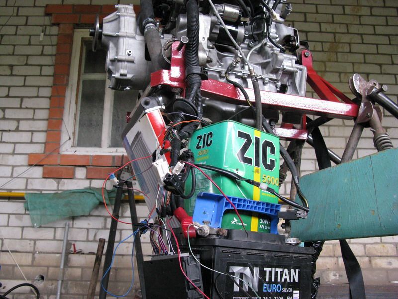

Всё мужчины, антифриз и масло залиты. Опущу в ведро с бензином бензонасос и можно пробовать заводить. Завтра должна быть книга. Покумекаем?
Да и ещё, никогда не заводил без маховика, есть у кого опыт?

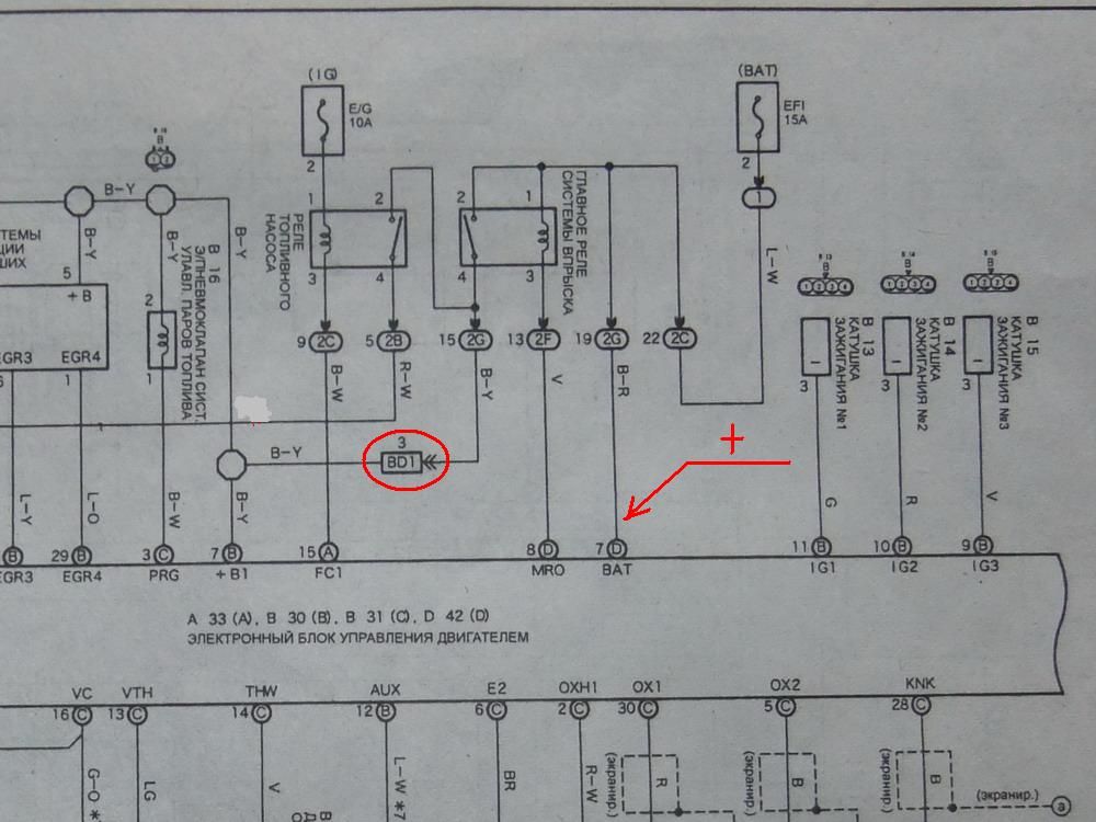

Появились некоторые схемки, Спасибо Михаилу. Книги ещё нет, но может этого будет достаточно. Граждане товарищи, кто соображает, я правильно понимаю местонахождение плюса? Что означает обведённое кружком соединение? У меня в блоке 4 фишки, из них 2 идут от двигателя. Двух нет вообще. Конфигурация фишек и количество ножек совпадает с фото.
Получается от двигателя идут фишки B и C, а от салона A и D. Запитается ли системы зажигания и питания одним этим проводом? Как включить насос это понятно, я могу и отдельно от блока это сделать, стартер тем более. Схемки есть ещё.

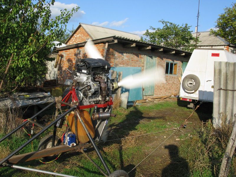

Ну что, господа, я завёл, а Вы? Работает ровно, без излишней вибрации, даже на холостых и даже без маховика. Тысячи до пяти крутил, всё хорошо. Всем спасибо. Михаил обращайся. Там без книги никак.  Пойду готовиться к вагону трат. Ведь не может же Уважаемый Штеп-трс просто так болтать языком.

Между заводится и летает довольно большая разница. И просто так я ничем не болтаю, тем более частями своего тела. А касаемо вагона трат - время тоже стоит денег, впрочем как и свои руки. Это учли? :IMHO
Да, на радиаторе видимо  наночехол для нанообдува одет?  ;) Ну и результаты замеров ждем. Как заведу свой - опубликую тут же.
