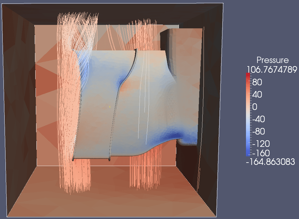

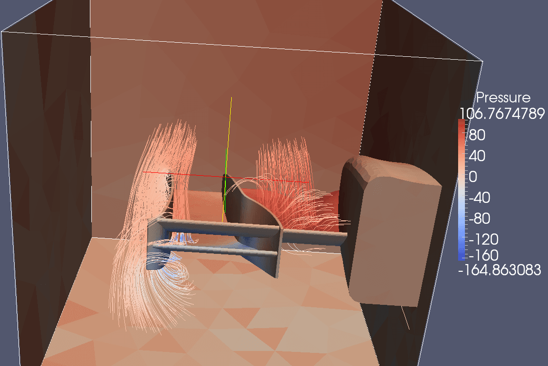

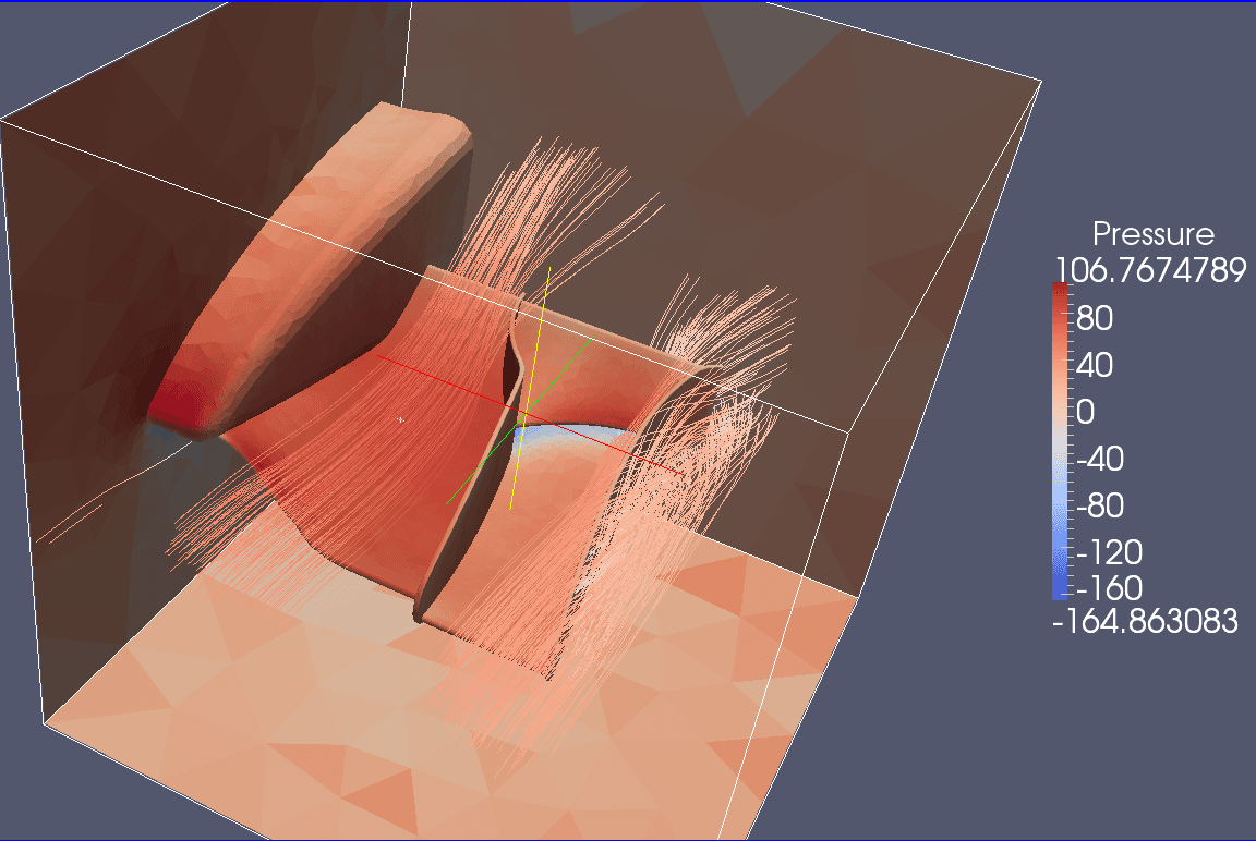

Скачал с grabCAD спойлер и прогнал в Code_Saturne в статике без смены настроек солвера.
10 м/сек
    98,1 КБ · Просмотры: 341
    89,4 КБ · Просмотры: 333
    72,4 КБ · Просмотры: 359

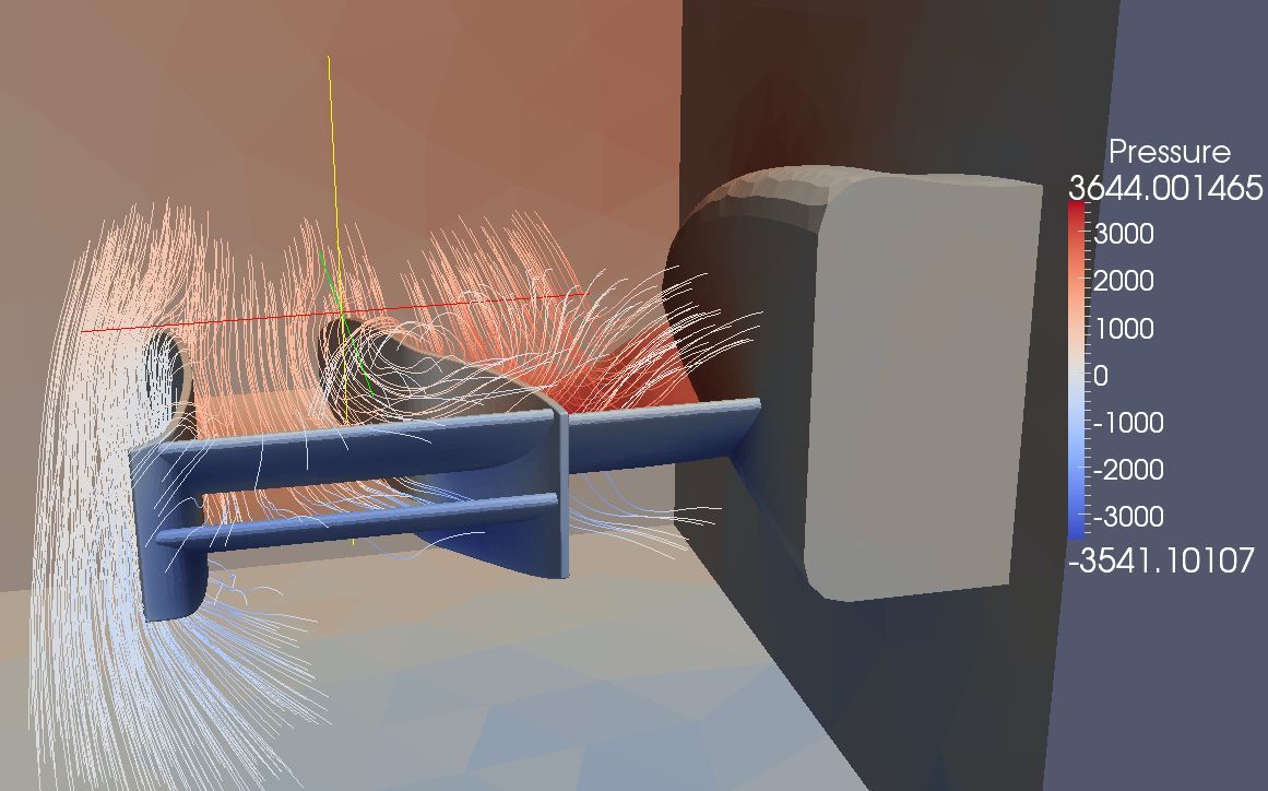

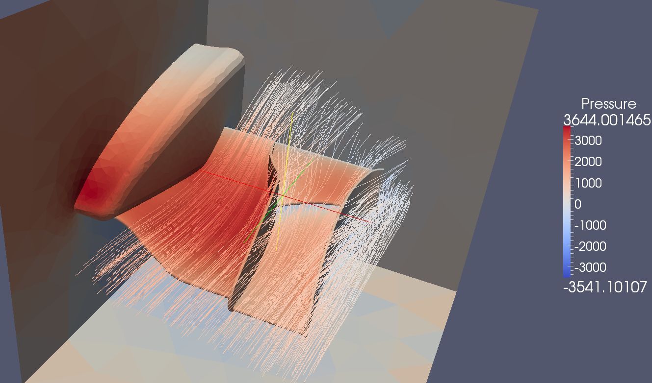

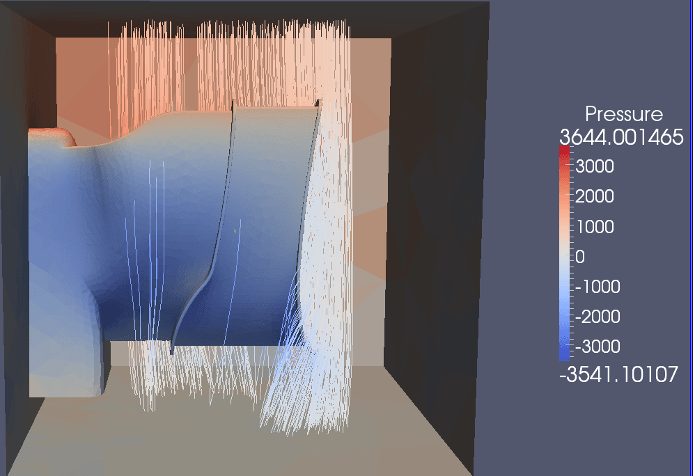

70 м/с
    124,7 КБ · Просмотры: 305
    73,2 КБ · Просмотры: 316
    106,2 КБ · Просмотры: 298
