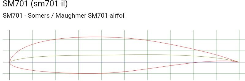

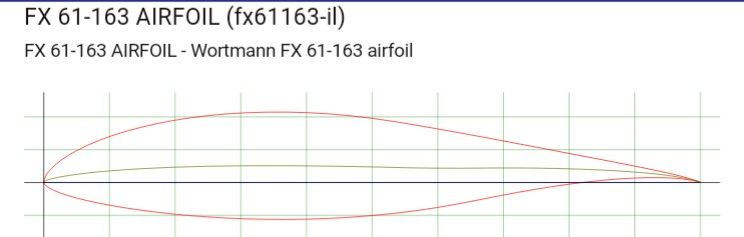

Ошибочка вышла: вот эти два профиля. Оба взяты с летающих планеров с неплохим качеством.
Не думайте и не надейтесь на какие-то сверхуровни аэродинамического качества - на сверхлегком планере: помимо всего прочего, оно отнюдь не является достойной целью при формировании облика такого планера.
Достаточно сказать, что в среднем по уровню, потоке, КАИ-12 в наборе не отстает от Бланика, хотя у первого АКмакс =18, а у второго - 28.
В итоге, поиск оптимального профиля, обводы которого, на 99.99% не сможете соблюсти, включая чисоту поверхности; доморощенные попытки сделать крыло высокого удлинения с правильным распределением хорд по размаху и крутки, останутся не более, чем мудевыми рыданиями, а ЛТХ выйдут ничем не лучше, чем с взятым наугад профилем.
Итак. Судя по всему если планер будет когда-либо построен, это будет "планер технолога" - прямое крыло без крутки, прямоугольное в плане, из механизации только элероны. До лонжерона (38% сах) обшивка клеется, далее клепается потай.
Прототипы - один с HP-14t, другой с Banjo.
Как хотелось бы летать? Штатный угол атаки 5 градусов, желаемая скорость отрыва не выше 60 км/ч, срыва 50 км/ч.
Представление что для планера профиль не важен, в корне неверное. Разница разительная. У меня большой опыт тестирования профилей, но в основном на кайтах и парапланах. Хотя там больше вредное сопротивление, разница в летных характеристиках 2х кайтов с небольшими отличиями в профиле видна на глаз. И выбор профиля от летающего планера это очень правильное решение. Страшилки о точности соблюдения профиля тоже не стоит переоценивать. Не должно быть скачков кривизны и шероховатостей, остальное не сильно важно. Думаю, надо все же делать крыло с сужением сейчас компьютер легко строит выкройки обшивки а нервюр не так много. Можно попробовать заказать крыло в Пензе. Вообще. красивый планер получается.
