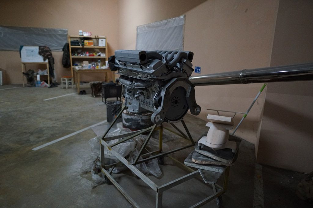

Похоже реально поднять в небо хочет, даже движок от бмв подготовили V6 😱
процесс идет...покрыли стеклотканью, куплен редуктор и винт...

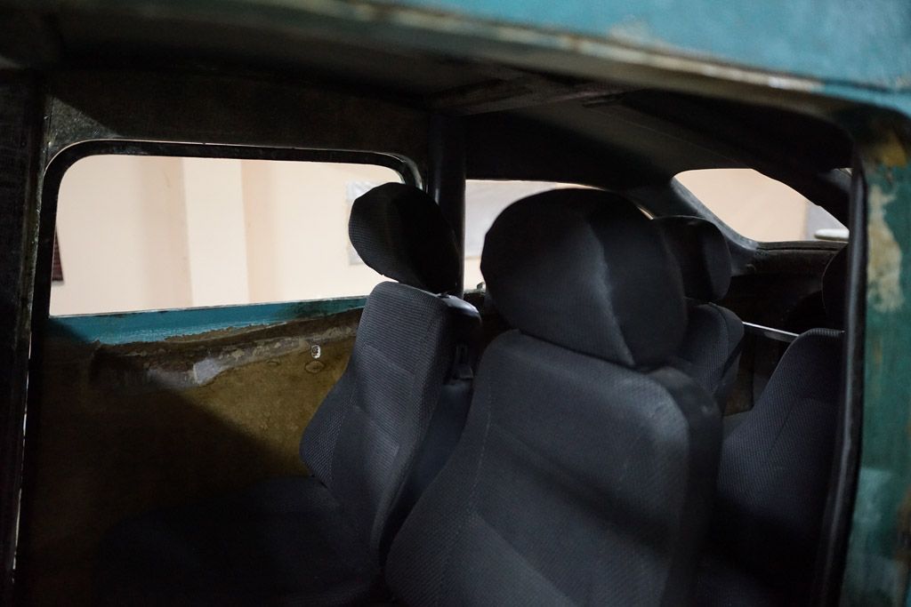

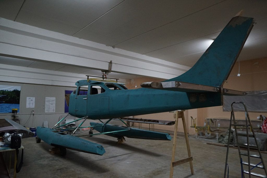

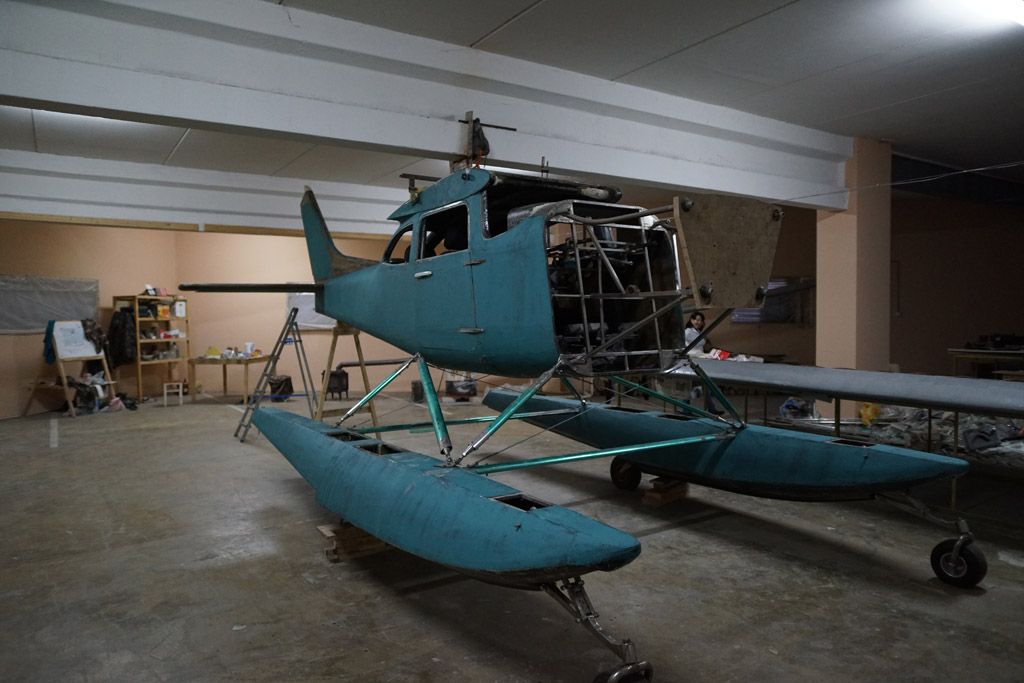

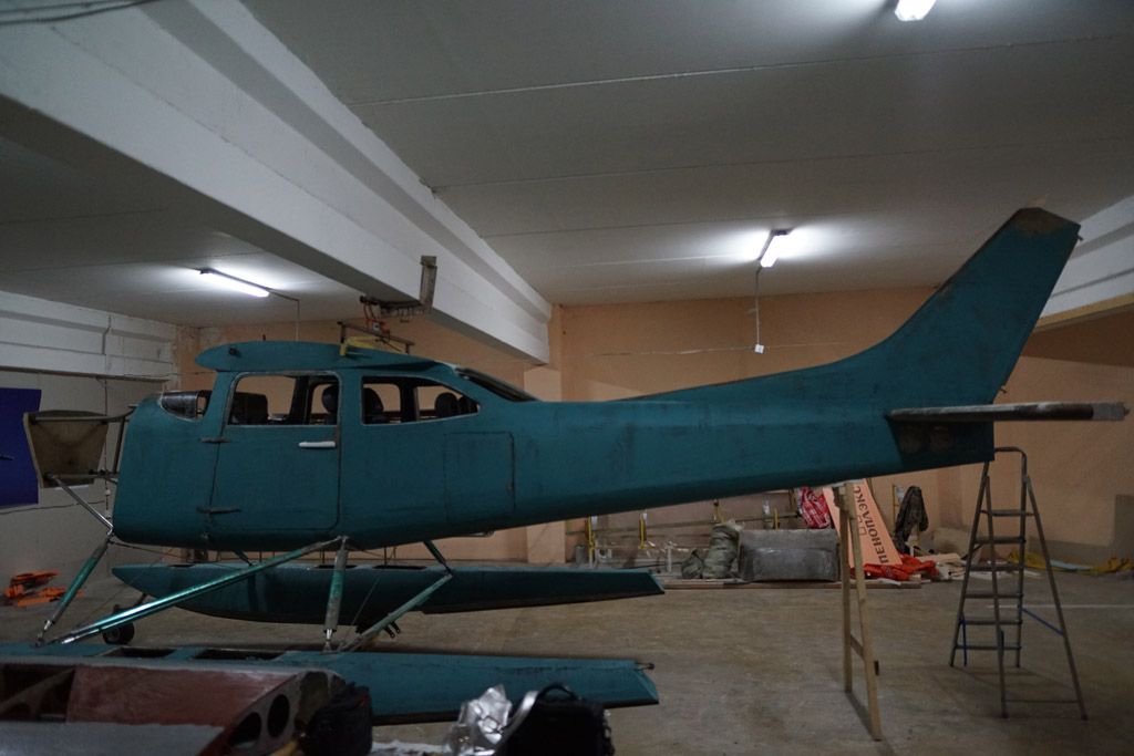

Сегодня побывал в мастерской, походил пощупал самолет. Подход интересный, стальной каркас обшит пенополистиролом и покрыт несколькими слоями стеклоткани.  Строят самолет давние самодельщики, которые построили не один самолет, конечно многое из увиденного вызвало вопросы. Человек который вложил деньги настроен серьезно, самолет планируют поднимать уже в следующем году. Вес итоговый пустого самолета рассчитывают в 1000 кг. Пока как сказали в расчетный вес укладываются.
Немного фотографий:
    81,7 КБ · Просмотры: 205
    89,3 КБ · Просмотры: 206
    74,8 КБ · Просмотры: 193

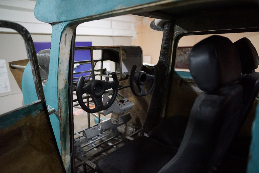

Салон и мотор.

Столько труда вложено в проект... Но варить из уголка клон Цессны и обклеивать его пенопластом со стеклотканью надеясь получить чудо... Печально все это.
Я так понимаю, уголки это всего лишь каркас болвана под стеклопластик. Силовой нагрузки не несет,
Как раз этот каркас из профильных труб и будет нести нагрузку в первую очередь, ввиду бОльшего модуля упругости! 😉
Однозначно! 🙂
