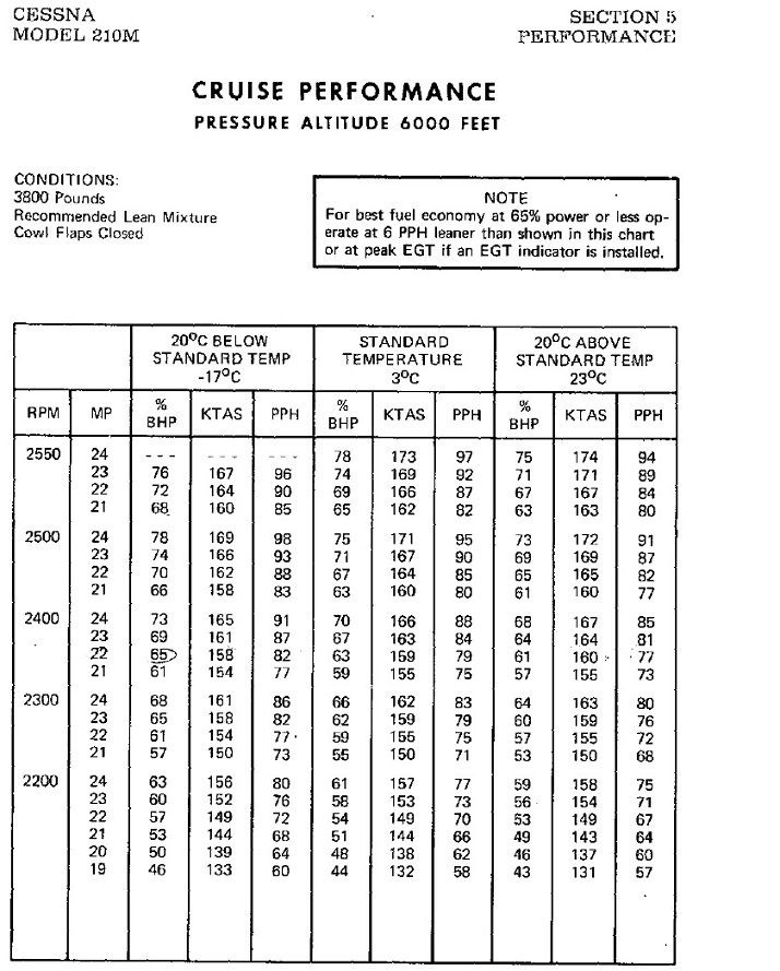

Я не знаю какая ширина кабины моего муни, но это лучший самолет на котором я летал!!!!!!! Цессну продал по причине того что это трактор. Кому то нравиться , кому то нет. Но если двери закрываются с щелями по 4 миллиметра для меня это пиздец!!!!! Посадка в муни как на УАЗ Буханка, [highlight]Скорость реально 170 узлов,[/highlight] У Цессны 210 есть очень серьезное AD на ланжерон после 5тыс часов по причине усталости итд. Муни по сравнению с 210 ой как запорожец и порше
Скорость реально 170 узлов у Цессны-210 или у Муни Браво?
zatura
Я конечно ошибся в написании!!! Посадка как в УАЗ буханка именно в 210 ой Цессне. Скорость 170 узлов у Цессны там где у Муни 200-210узлов

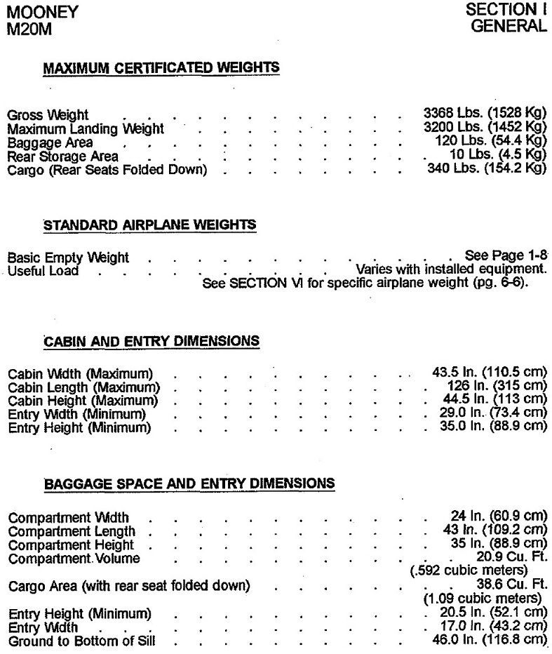

из POH Mooney M20M (турбованный)
ширина кабины на 1,5-2 см уже чем у 210й
насчет круиза в 210 у Муни - слишком оптимистично!
из описаний и POH
http://www.aopa.org/Pilot-Resources/Aircraft-Ownership/Aircraft-Fact-Sheets/Mooney-Bravo.aspx
Performance
Do Not Exceed Speed  195 KCAS
Max. Structural Cruising Speed  174 KCAS
