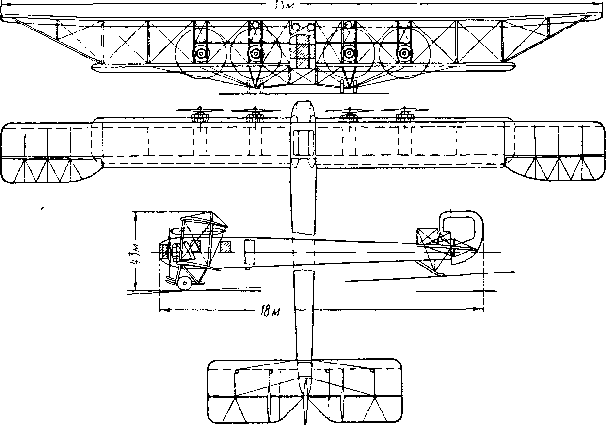

может знаете такой самолет Илья-Муромец, посчитайте у него центровку на досуге.

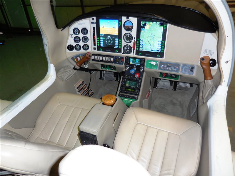

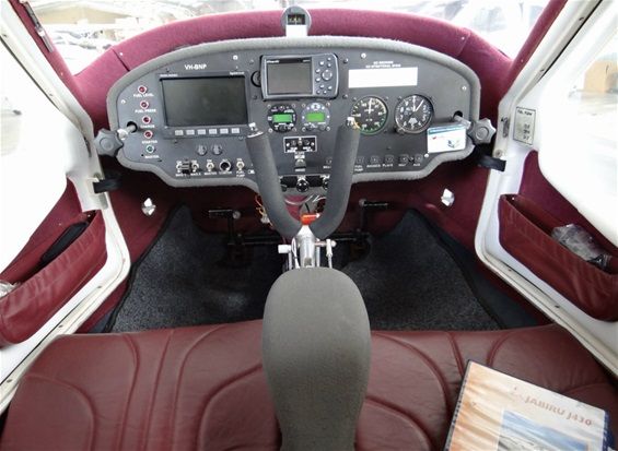

Понимаю, что сейчас в меня полетят тухлые яйца, и всё же, я бы (лично для себя предпочёл центральную ручку (как на Jabiru и  Velocity).
Может быть это не самый удобный вариант для обучения. Но на этот случай можно сделать сменную (или постоянную) ручку в виде рогатки, что бы оба пилота дёргать могли. :)
Полнейшее удобство при посадке в самолёт. Ну и технически проще сделать, чем две ручки или тем более штурвалы.
А мне нравится такая центральная ручка, точнее я бы вообще оставил боковую ручку только левому а правому как опцию что то съёмное если сильно надо.
Gavia
Я люблю самолеты!
У рогатой ручки есть один существенный недостаток. Ею проблематично управлять левой рукой, если сидишь слева. Для полетов вдвоём это не существенно. А в одиночку что то переключить в навигаторе или радиостанции трудно. Это из собственного опыта. Поэтому на своём самолете с рогатиной стараюсь далеко один не летать. Такого рода управление я бы рекомендовал для самолетов с автопилотом.

На центральной рогатой ручке летал как то, не понравилось, но привык быстро и уже через 15 минут не обращал разницы.

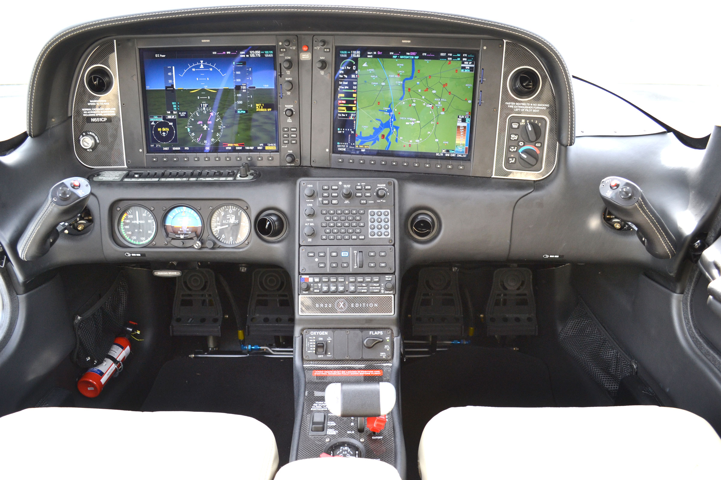

Есть ещё вариант Цируса, кто летал подскажите.

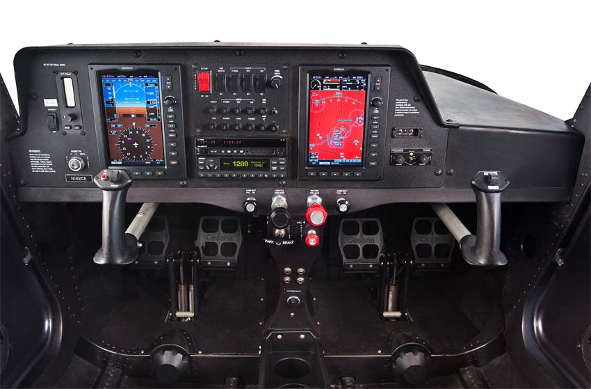

Или вот такой вариант Цесна 162.

циррус понравился больше штурвалов- но там пружинные триммера и усилие с ручки легко снять-если они сдохнут и придется долго лететь с усилием на ручке циррозовского типа-будет худо.
Рогатка-angry bitds хорошо, если дублирован газ - еще ее легко можно переделать в робинсоновскую кочергу.
ручка между ног- много плюсов-можно использовать колено если она слишком чуствительная и нужны миллиметровые движения и обе руки если появилось большое усилие.
на текнаме с гнутой ручкой летал-залезать удобно -но невозможно перехватить палку пониже и положить руку на колено
