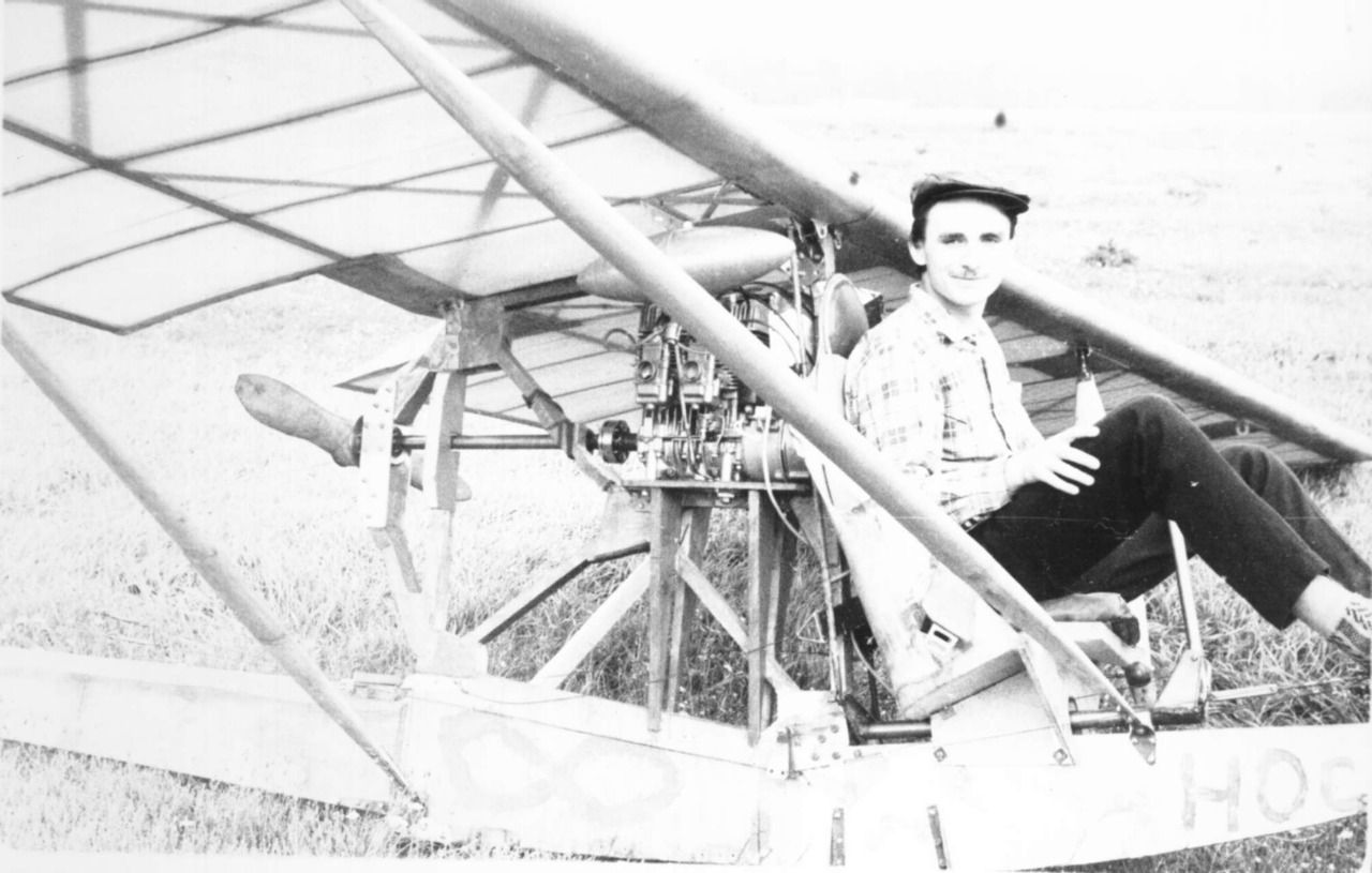

Планер А-1 хорошо моторизуется. Компоновка способствует...
Оригинальное решение).интересно ,как .аппарат взлетал,хватало мощности и тяги маленького и затенённого винта? Пилон поднять на 100мм и винт встанет под 1,2...1,3 метра с РМЗ250 или каким другим ,СУ все равно в ЦТ аппарата и прикрыть обтекателем и стекателем).
Вот тоже мотопланер Н.Лавровой, схема А1 .

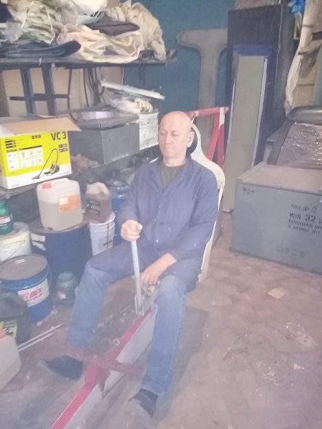

Добрый день. Фото качество г-но. Извините.
Мой рост 178см. От головы до ж-ы в этой позе 85 см.
До педалей норма. Колени уши не закрывают.

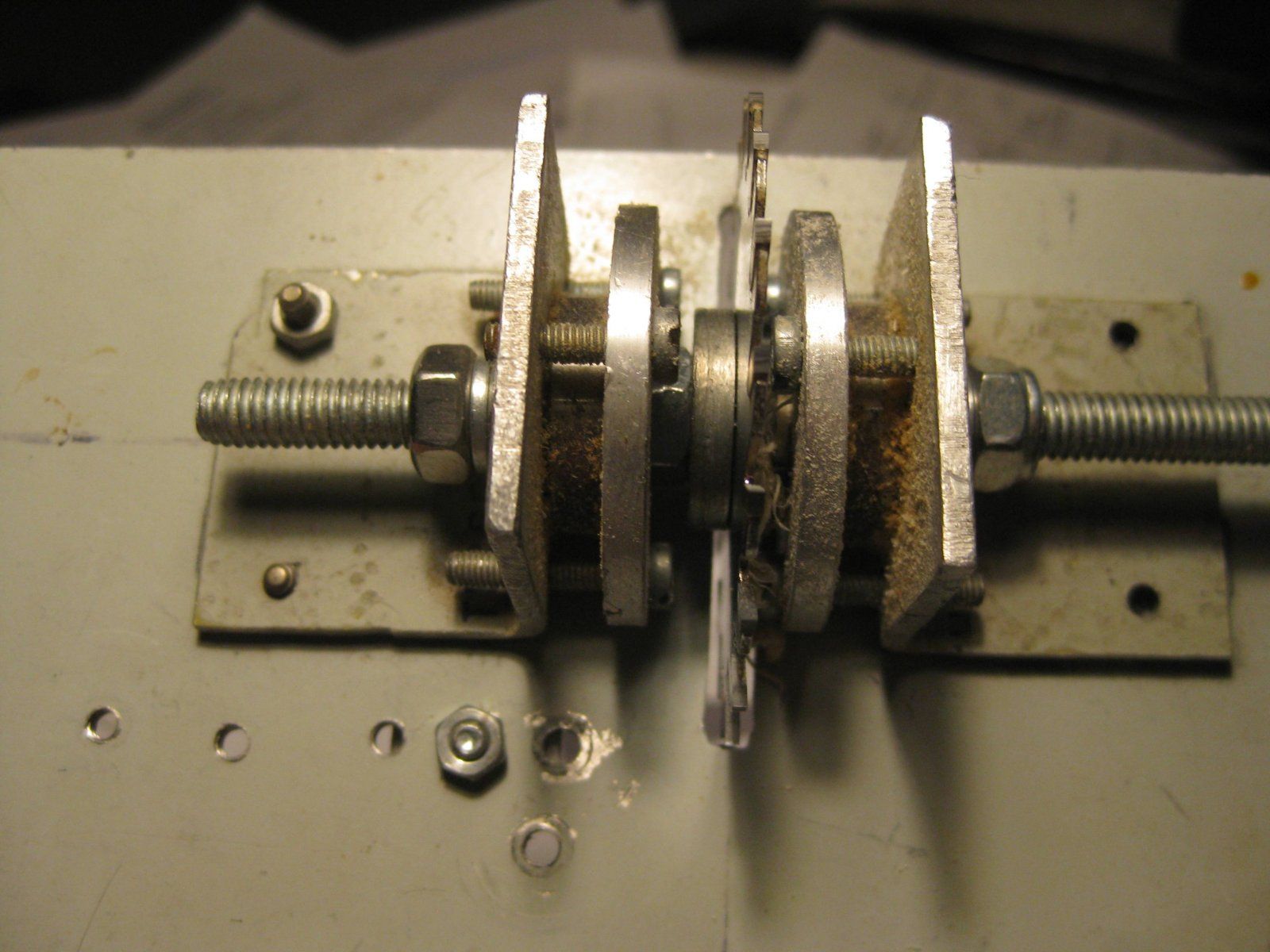

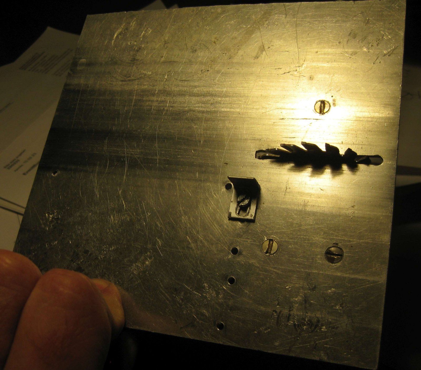

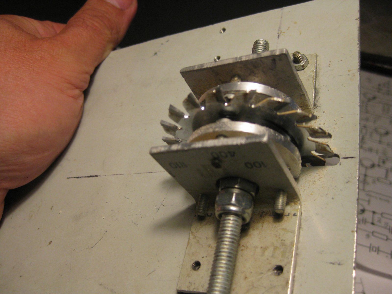

Я когда Ульф-2 строил, то сделал себе миниатюрную циркулярку для дрели, чтобы рейки резать. Диск 50мм с твердосплавными напайками купил, по-моему, в Киеве на рынке. Два шарикоподшипника, 2мм листовой алюминий от какого-то прибора, уголки под подшипники из него же. Ось из резьбового стержня М6 зажимается в патроне дрели, пластина крепится с проставками струбцинами к столу. Конструкция немножко люфтит, в десятую мм попасть сложно, но это некритично, если делать размеры чуть в плюс. Эта циркулярка строит уже второй самолёт. Так что было бы желание заморачиваться. Желаю успеха в постройке!
