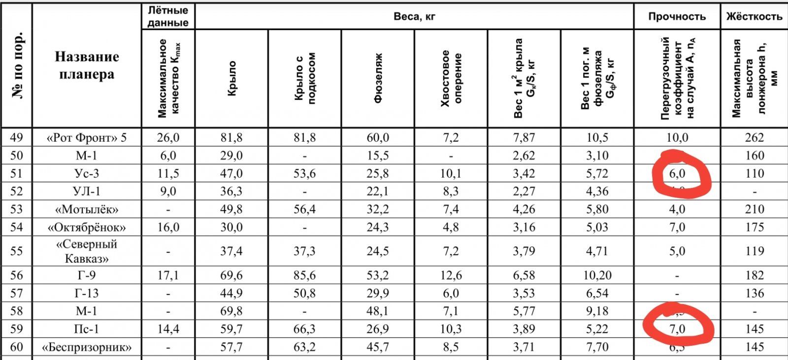

Я полагаю к вас есть опыт подъёма на лебедка или это в теории? Этот планер не для лебедки, он этих перегрузок не выдержит, в далёкие времена его запускали резиновым жгутом, человек 10 или 20.
Ну ну, давайте, потом либо штопор или что нибудь отвалится. С рогатки он запускается, с горки как это было в Крыму в далёкие времена.

Вы поднимались на лебедка хотя бы раз? Из вашей таблицы понятно, что рабочая перегрузка чуть больше трёх, это дл полетов блинчиком, с рогатки.

Посмею напомнить, что при массовом выпуске планеров А1 для такой большой страны и если была б и маленькая страна, то не везде такие Крымские горы.)) Лебёдка Макарова отрабатывалась на А1 и А 2,а там и Брошки подтянулись. И странное заключение что Бро 11 более прочный чем взрослый планер А1?!)) и стрельба с рогатки ни чуть не гуманнее буксировки). . Для справки,дельтаплан Ут 2 Славутич, а позже переделан в Атлас с небольшим усилением, для старта с ног? Имеет 4дже перегрузку,сам отлетал и на буксире за скутерами,мотоциклами и за лебёдкой,везде свои ограничения по скорости и углу набора.
