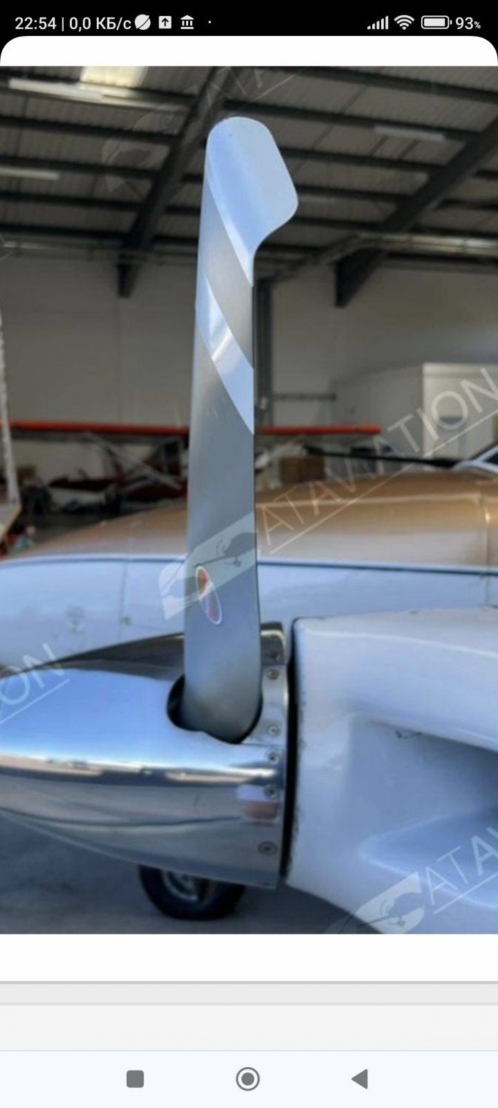

Вот такие винты у PA -30. И насколько это эффективно?
Б Барада Я люблю строить самолеты! Откуда Краснодар 5 Апр 2024 #2 ответ тут - 2,2% Вложения issledovanie-aerodinamicheskikh-kharakteristik-nesushchego-vinta-vertolyeta-metodom-cfd.pdf 1,4 МБ Просмотры: 52
B BaD Впихнем невпихуемое Откуда Алтай 5 Апр 2024 #3 Из этой же серии. Сам в солиде продувал стреловидную и скругленную. Если окружная более 230м/с звуковое давление на конце лопасти за 120дБ показало. А вот с бионикой передней кромки на 1/3 меньше. Вложения issledovanie-aerodinamicheskikh-kharakteristik-profilya-i-zakontsovok-lopasti-nesushchego-vint...pdf 990,9 КБ Просмотры: 28 Последнее редактирование: 5 Апр 2024
KAA Ненавижу Солидворкс! Откуда Россия, Казань 6 Апр 2024 #4 Барада сказал(а): ответ тут - 2,2% Нажмите, чтобы раскрыть... Материал интересный, но там о другой конфигурации, да и относительный КПД для самолёта значения почти не имеет.
