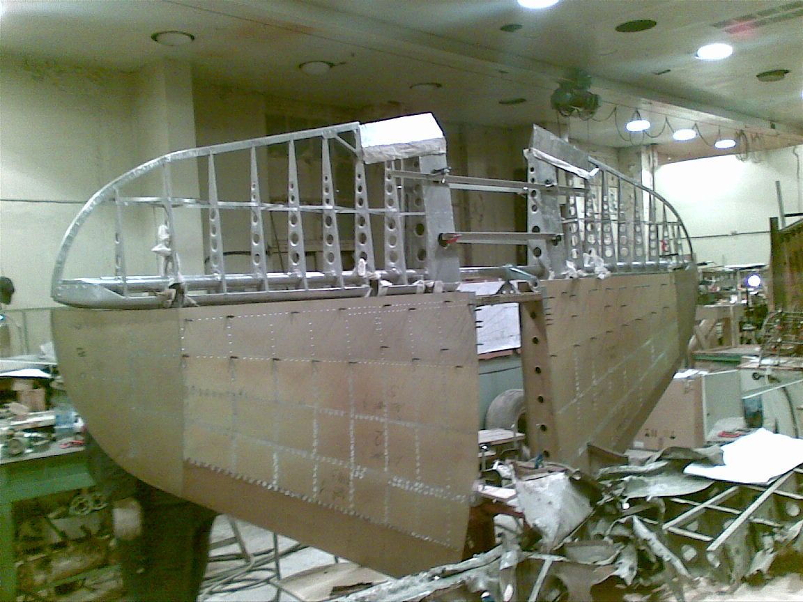

Меня лично пугает сложнейшая технология выклейки скорлупы фюзюляжа и много чего еще. Много сложнее чем выклеивание супер современных угольных планеров. Меня пугает как делать лонжероны сечением с брёвна(где столько реек найти, как качесивенно клеть???)-15-16 тонн на консоль однако нагрузка, это не пайпер кэб
Пооперационно? Мы ж не крупную серию строим, верно? Делаете болванку из дерева и выколачиваете вручную, усаживаете машинкой, зачищаете, потом термообрабатываете и правите.... А что? То что на фото, так и сделано......... каждая деталь стабилизатора и руля - правда все заняло чистого времени 3 месяца на 3 человек

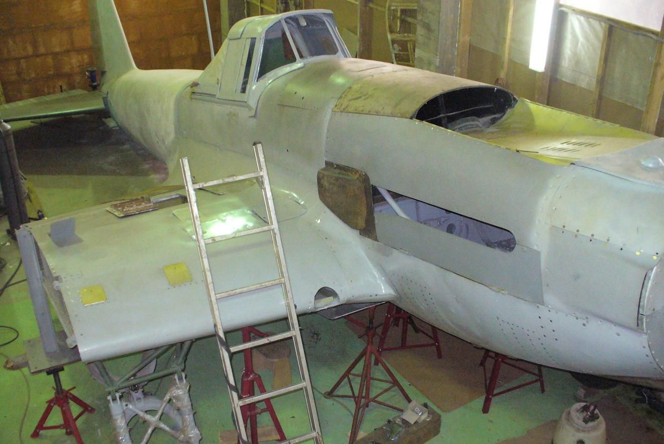

А шасси то заново делать зачем???? Можно просто найти........
Ну почему два года на шасси?Наш маленький коллектив в два с половиной человека за два года подсобрали вот это.

Серега, тогда уж все рассказывай  😎 Про всех кто причастен 😉 А то два с половиной............ И еще - опубликовал, а Т знает?
