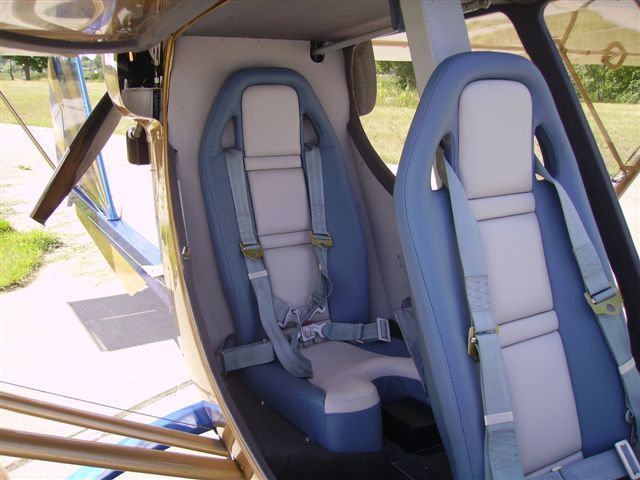

Мне кажется мокиковские получше чем родные. Колодки хотелось бы покупать в магазине, а не за три дорога и тридевять земель. Точить их из жигулевских тоже геморой.

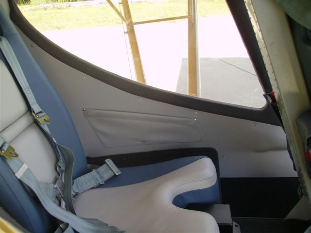

Кресло да, как на фото примерно.

Еще есть мысль кнопку стартера поставить на РУД, и обогатитель сделать как в жигулях на панель. А зачем если не секрет городили обогатитель на РУД? Неудобно ужасно.
Кто то говорил уже, что плотно пристегнутому, запустить движок в полете или даже выключить зажигание - проблематично.
Может аммортизацию переднего колеса добавить? (у нас старые стойки)
Разработчик знает?
Дело в том, что эти вопросы тщательно перемалывались при сертификации, и при малейшем неудобстве дело останавливалось экспертами - до устранения. Достанет ли до Вашего второй пилот?
Кто и когда? Задавались ли эти вопросы при приемке? Требовали ли устранить?
Это у которой вовсе нету амортизации? Ну, это к Сергею Рябикову. Он посчитал, что пневматика вполне достаточно.

Насчет обогатителя - у меня не спарка, мне пофиг на второго (обычно вместо него бочка :) )
"Кто то говорил уже, что плотно пристегнутому, запустить движок в полете или даже выключить зажигание - проблематично.
Кто и когда? Задавались ли эти вопросы при приемке? Требовали ли устранить?" - не помню честно говоря кто говорил, какая приемка, самолеты из "китов" :), принимались с шашлыком и баней :)
А вот стойка новая чо то не нравится и все. Хочется старую, но с аммортизатором :)
Понятно. Не угодил. Но я - старался. Не меньше года доводили. По мне, так у нее один главный недостаток, проистекающий из одного из самых весомых достоинств - крепление на те же точки первого шпангоута, что и старая. Крепить просто и удобно, но прочности крепления шпангота не хватает, его мгновенно вырывает при авариях. лучше бы разнести по двум шпангоутам.
