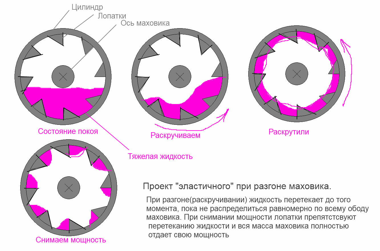

Вчера обещал нарисовать проект "эластичного" при раскручивании маховика. По сути - это бочка с лопатками внутри, приваренными к его ободу. Часть емкости заполняем тяжелой жидкостью. А всё остальное описано на рисунке.
Угу.
"Описано"...
А Вы в курсе как работает Закон сохранения?
Если Вы предлагаете выпускать "тяжелую жидкость" через сверления ...на улицу то каков смысл?
Если Вы собираетесь эту жидкость ПЕРЕМЕСТИТЬ БЛИЖЕ К ЦЕНТРУ вращения - нужно будет затратить ровно столько же энергии  сколько и накопили...
Понимаете ли из зоны повышенного ЦБД  в зону пониженного - необходимо подводить энергию.
Для - насоса...
Короче и Вам - двоечка...
СУть маховичного накопителя энергии - это "растянуть резинку" удалить от оси вращения молекулы.
У жидкости нет межмолекулярного тяготения ,не тело это.
У жидкости ТЕЛОМ является единичная (каждая)молекула.
Иначе - каждая молекула или атом ртути - самостоятельная планета...
Тоже надо Вам вновь повторить школьный учебник.
Я про сверление хоть что то говорил?
Читайте    http://www.f1news.ru/tech/64466.shtml  .
Я прочитал = статья ни о чем. Ну маховик - это и ежу понятно. Как его собираются использовать? На старте? (заранее раскрутить), а дальше? а дальше он только будет отнимать мощность у двигателя и выносить тачку на повороте прямо на отбойники(гироскопический эффект).  В Формуле -1 отрабатываются всяческие новинки, это понятно. После ходовых испытаний кое что применяется в новых моделях автомобиля (для безопасности, повышения мощности и комфорта). Но руководители не зря накладывают запреты: наложат и на маховик, ибо пилот может попросту разбиться на повороте. Пилот проходит поворот на высокой скорости и каждый лишний килограмм вводит болид в занос. А тут ещё и маховик, со своей громадной инерцией....
