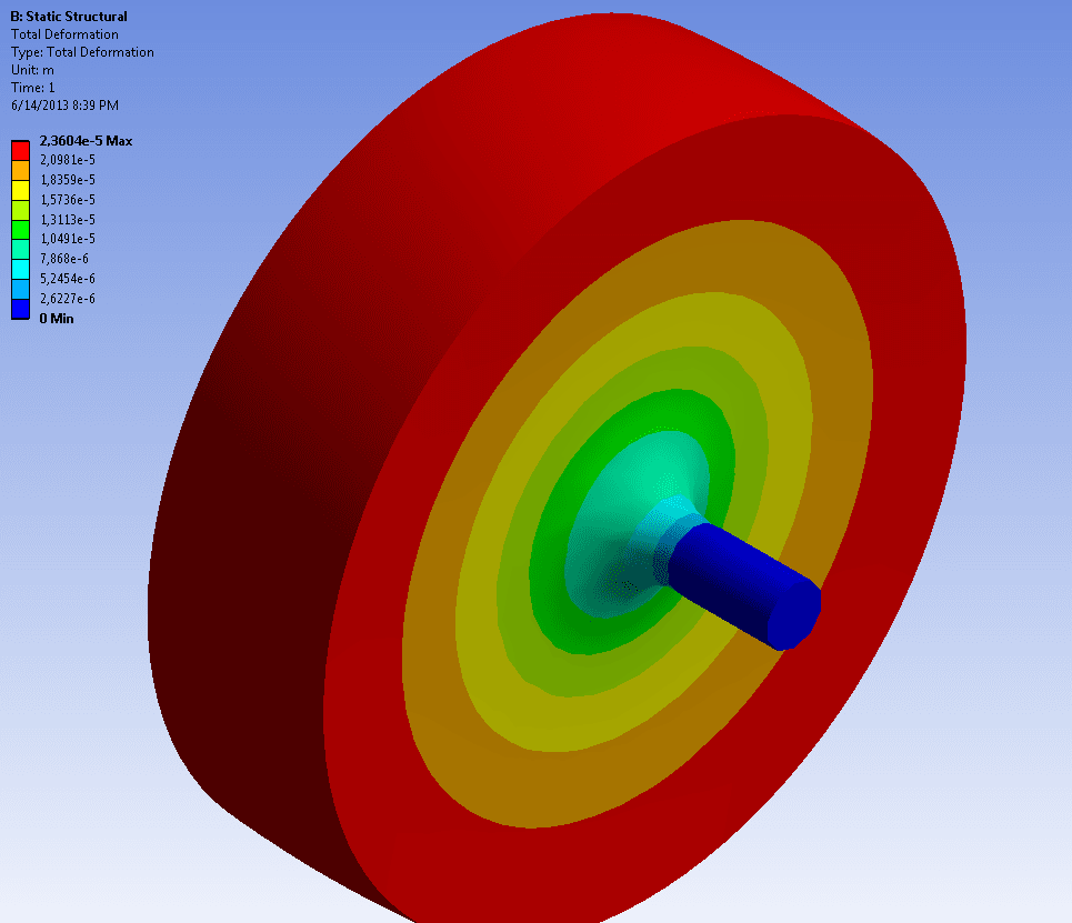

Для стального маховика
Материал сталь
диаметр 300, толщина 100
угловая скорость 1000 радиан в секунду
Энергия упругой деформации маховика 0.17 джоуля
Прикинем
Масса маховика 56 кг, момент инерции 0,6361 кг м^2
кинетическая энергия 318086 дж
Упругая энергия деформации 0.0000534% от кинетической...
На картинке деформация вращающегося маховика
