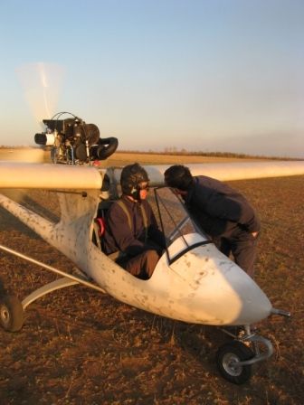

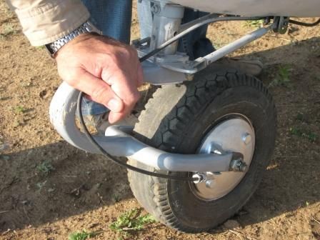

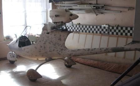

Парни,сижу и думаю над проблемой передней стойки А19. Жизнь у нее не складывается,второй раз не выдерживает.Ладно,мой подскок и "посадка" с 1метра-там нагрузка была реальная, а у Observant-а просто при качении опять сложилась.Наверное, не будет работать стеклопластик толково в этом месте, надо придумать что-то другое...Народ, если есть мысли, буду рад выслушать. Ворон, тебя это касается вообще непосредственно! Observant-у еще раз особое спасибо за приезд и помощь!
    17,5 КБ · Просмотры: 243
Потерявшая первозданный вид вилка и она же после модификации. Результат-тот же.Разучился,видимо,стеклопластик клеить. Кто научит???

Не разучился ты клеить 🙂
Просто она ДОЛЖНА была  сломаться именно в этом месте...
потому, что форма сечения(в этом месте) нужна в виде плоской пластины,у который ширина гораздо больше, чем толщина. (если я правильно понял, что форма стойки выбрана в расчёте на амортизацию за счёт упругости)
Посмотри на всякие луки, арбалеты и иже с ними ))))
А вообще.... ИМХО воткнуть сварную и не мучаться, и кататься на здоровье.
На бекасе так и сделали, в руководстве написано, что амортизируется за счет пневматики и конструкции кабины. Не делайте себе проблемму, телескопическая стойка и Y образная рессорка как на А-22

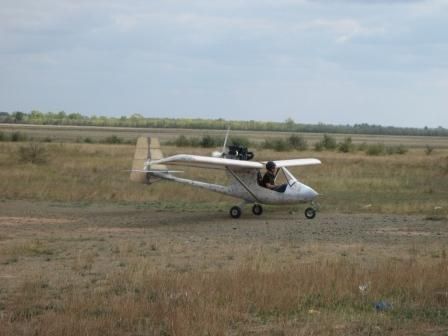

В октябре выполнил 10 подлётов по прямой,был сильный боковяк,на десятой попытке сложилась пер.нога...далее ремонт и ждём...весны!

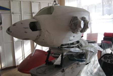

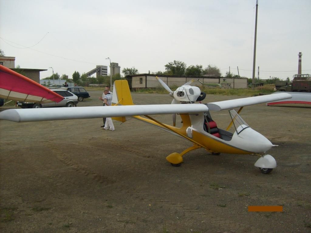

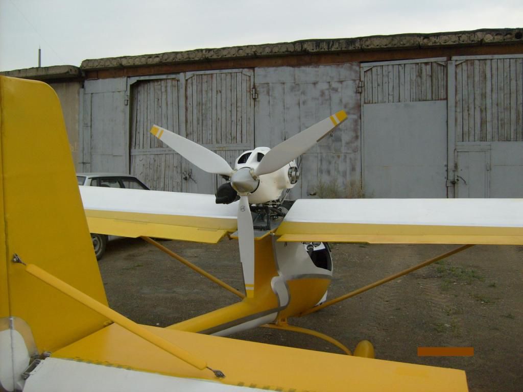

На сегодня идет подготовка к дальнейшим испытаниям. Из сделанного: сварена из нерж.трубки ф18 передняя стойка,пружинить теперь будет с помощью двух амортизаторов от скутера. Вид получился рабочий, но малоэстетичный, поэтому затянул все это хозяйство в обтекатель. Основные дутики (ф 300 мм) тоже обул в обтекатели, есть желание усилить основную рессору с помощью титановой накладки, т.к. при подлетах показалось, что немного дребезжит после отрыва. Возможно, дую на воду, но после поведения передней опоры уже лучше перебдеть 🙂 Двигатель с помощью обтекателя решил привести в авиационный, а не снегоходный вид, для этого же служит и кок винта. Внешний вид мотоустановки сразу заиграл законченностью и эстетизмом (см. фото) В общем, как говорили великие- "красивый самолет хорошо летает" Будем надеяться. Кстати, для Обсерванта лично -угол отклонения руля высоты сейчас +25*-19*, как партия учила. Смотрите фото и пишите письма!!!

Привет,Андрей! Раз ты так его украшать взялся,логично подумать о закрытой кабине...не из комфорта,а для снижения вредного сопротивления...Ну и БПС позадь лотчика,как влитая встанет...Надеюсь,что все доп.агрегаты ты тщательно взвесил.
Надо поискать в округе степной участок...на востоке есть хорошие площадки.
Закрытая кабина по времени не получится, доделать бы до весны начатое. Насчет БПС - ты сам видел, что место за головой очень скученное, никуда она там не встанет, с ее габаритами. Я так понял, что у тебя она есть и ты никак ее продать не можешь? На случай войны у меня приобретен спасательный парашют парапланериста, непользованный ни разу, надо его сживить с подвесной системой-и будет мне  моральное успокоение 🙂
Эта мысль давно свербит и вполне приемлема,для одноместника...но,так как телу,лучше не покидать кабины,то рекомендуется рассматривать спасалку,для паратандема,чтоб тормозить всю систему"самолёт+лётчик".
А нащёт неразмещаемости "Кобры",ты зря...просто хитрый кронштейн не хочешь городить...?
Повёрнутая боком,она хорошо впишется в обводы обтекателя и не создаст проблемы для мотора по обдуву...
Сумку с "Пухом"надо похитрому располагать,т.к.купольную укладку мечут рукой и против вращения...Обычно её вешают на правом борту снаружи...

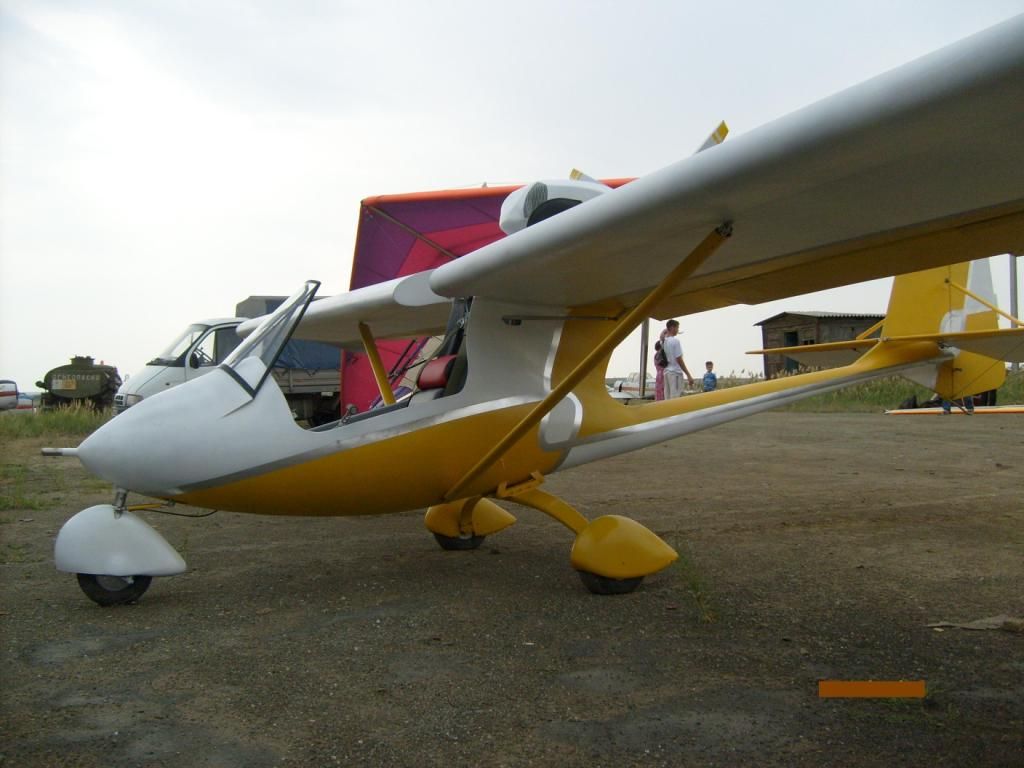

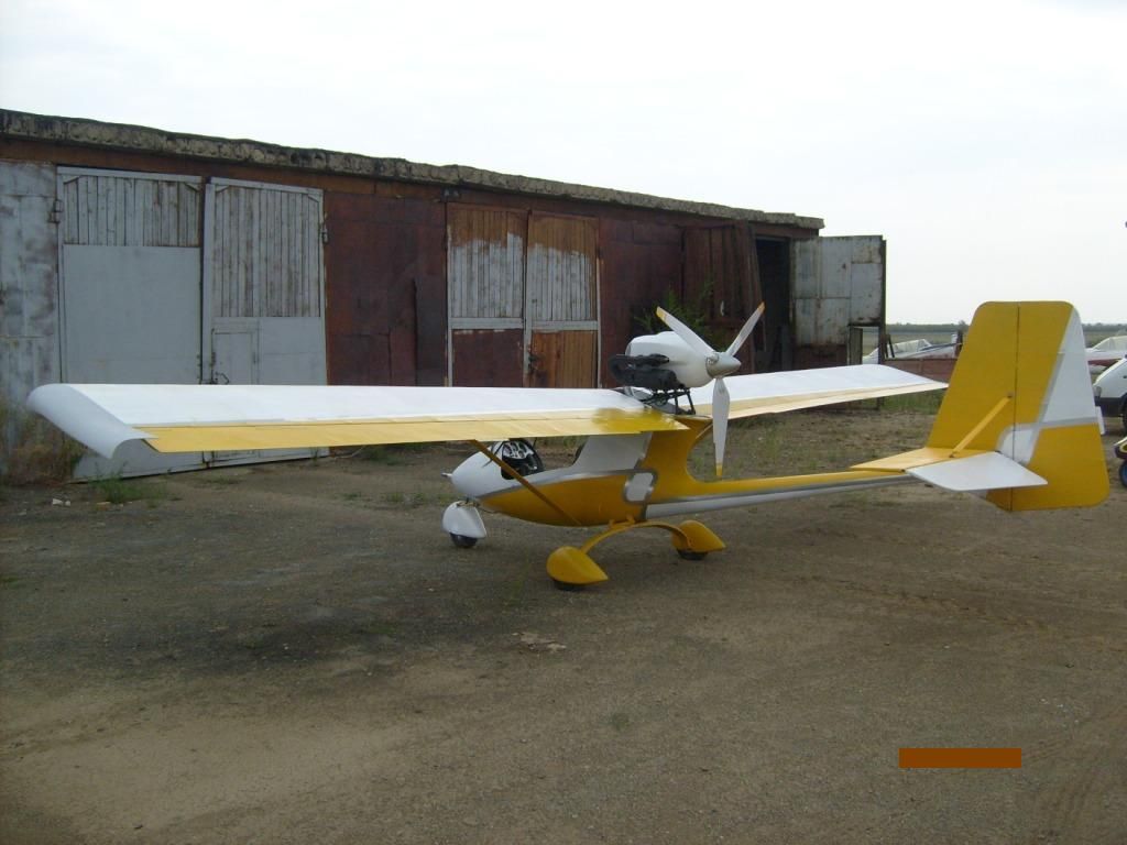

День Авиации 15 августа 2010 года аэродром "Гудрон" г.Орск. Докрасил ночью с 14 на 15.08 - и доставил на автоэвакуаторе. Знакомым вроде нравится.
    79,3 КБ · Просмотры: 241
    80,2 КБ · Просмотры: 276
    79,1 КБ · Просмотры: 228
Еще один ракурс.
Теперь нужен квалифицированный гуру, чтобы обуздать и поднять повыше этого коня.
    77,2 КБ · Просмотры: 218
