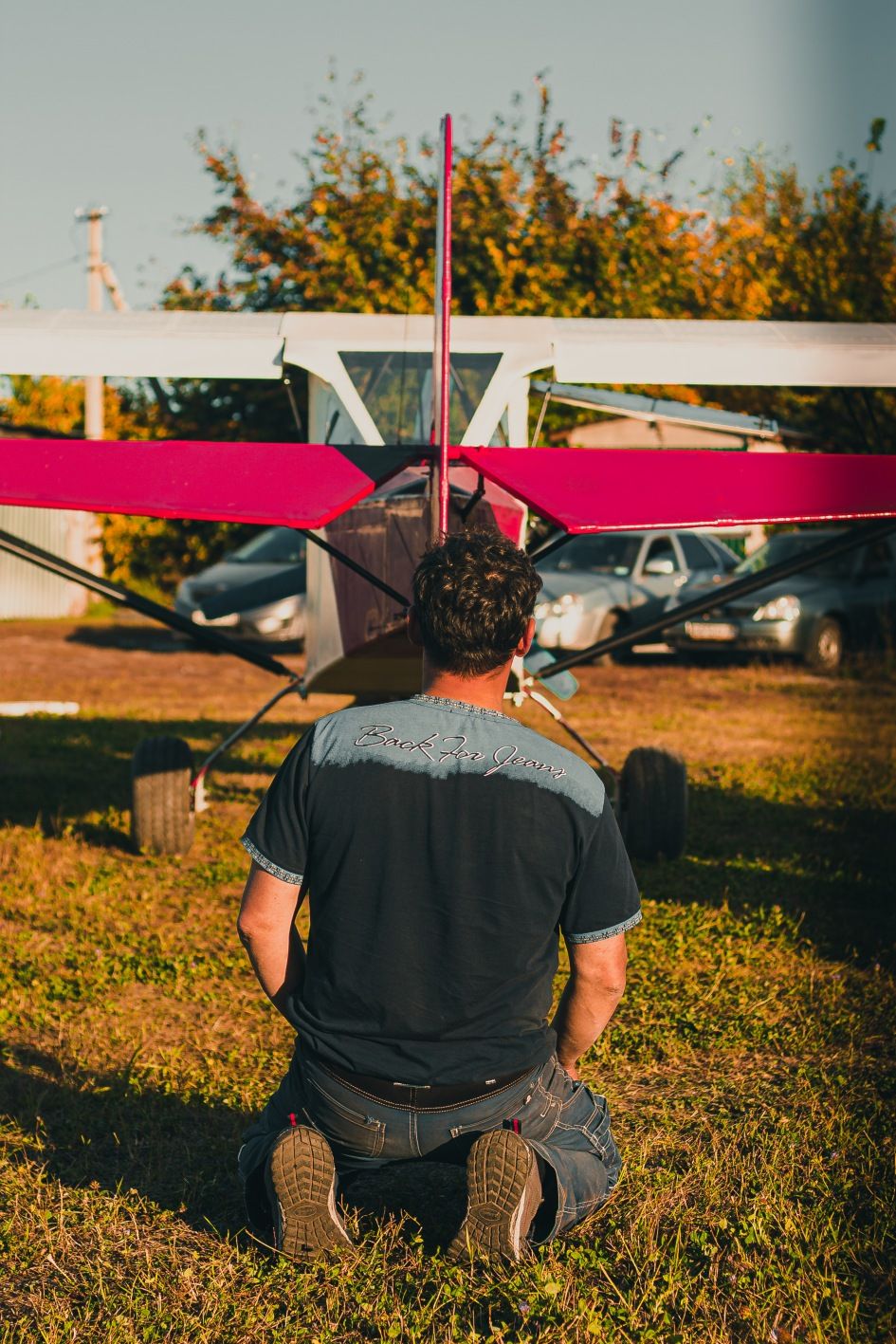

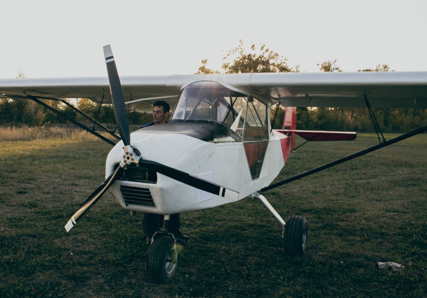

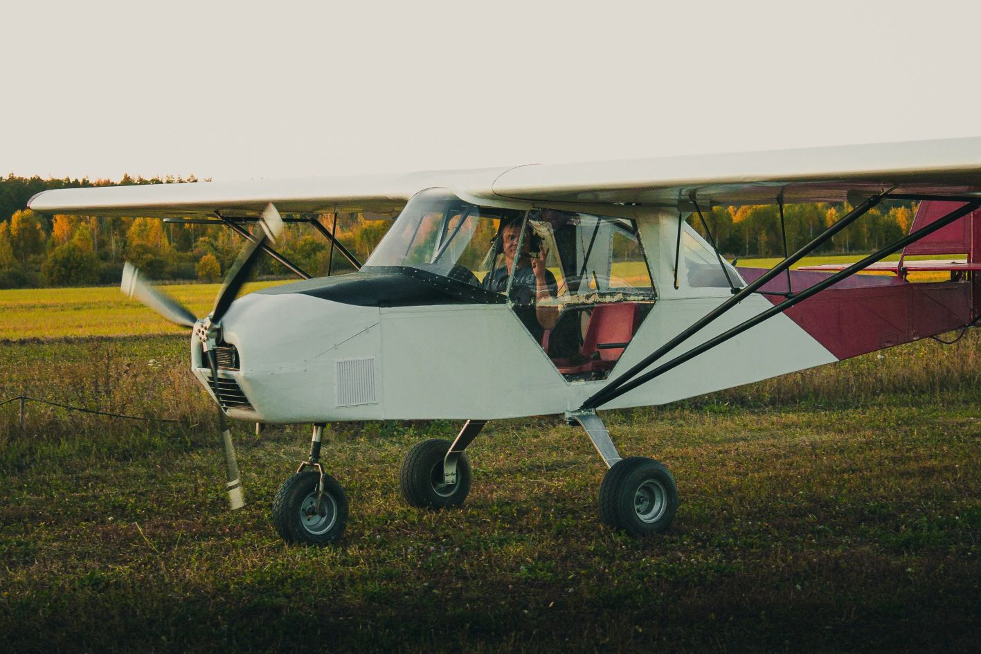

Acrolite 2M построен и поднят в воздух
Viterr
Примите поздравления с поднятием самолёта на крыло. Задам несколько вопросов. Сколько времени ушло на постройку? Какой применили двигатель? Отходили от оригинальных чертежей или нет? Какой использовали лонжерон?
yurij78
Я люблю самолеты !

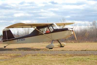

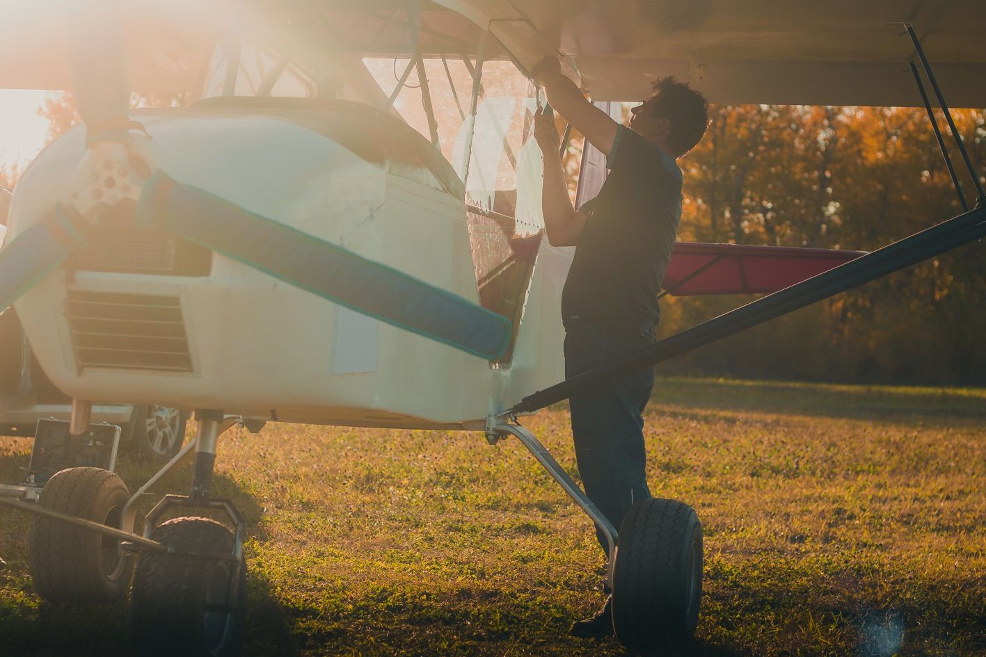

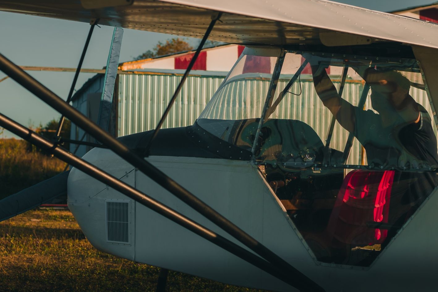

Теперь про самолёт. За основу были взяты чертежи канадского Acrolit-2M Рона Вилсона. За основу потому, что были внесены некоторые изменения. Нет хвостового колеса как в оригинале, установлена носовая стойка шасси. Стабилизатор выполнен переставным с электроприводом. Увеличена площадь остекления. В крыле вместо неизвестного мне по характеристикам профиля GA30U-412, применён РIII 13%. Крыло (двухподкосное) получило щелевые элероны и щелевые закрылки с электроприводом.
Длина самолёта 6,3 м.
Размах 9,7 м.
Хорда 1,5 м.
Высота 2,2 м.
Вес пустого 260 кг.
Вес взлётный(макс.) 530 кг.
Топливный бак 45 л.
Двигатель Rotax 912 (80 л.с.)

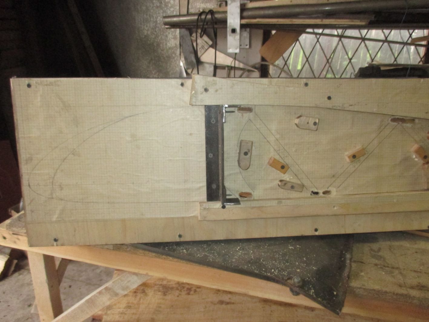

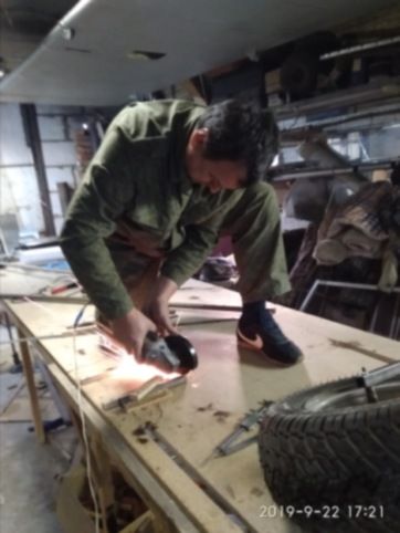

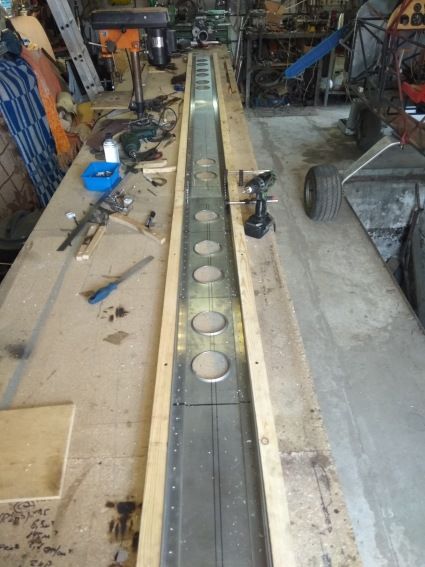

Благодарю. На постойку ушло 3 года. Передний лонжерон классика- П- образный, верхняя и нжняя полки уголок Д16Т 30х30х3, стенка Д16Т 0,8. с усилителями в районе подкосов из Д16Т 1,0. Задний лонжерон согнут П-шкой из Д16Т 0,8 с усилителями.

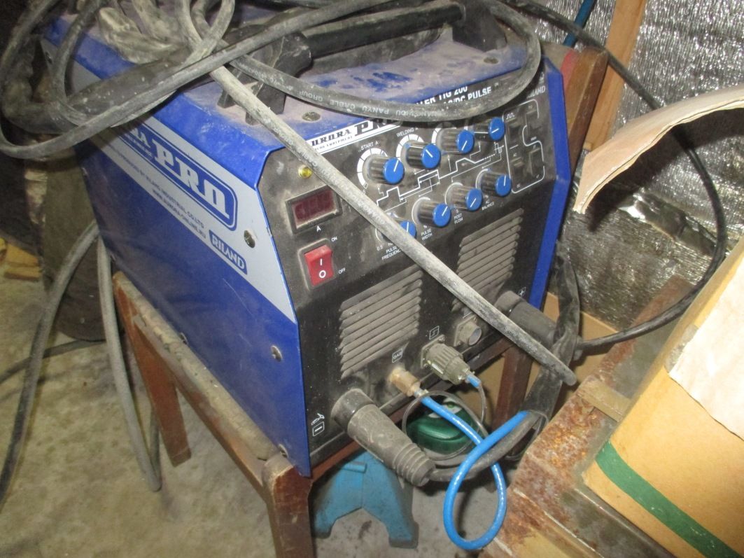

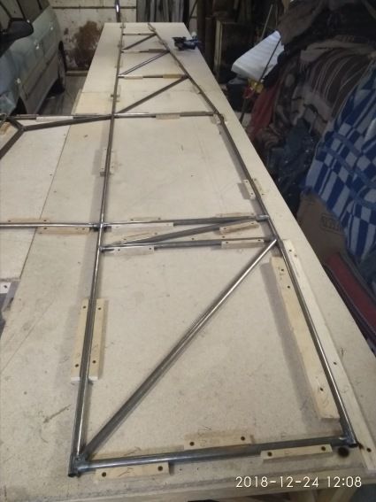

Viterr
Спасибо за информацию. Вес пустого у вас получился очень хороший. Из чего сварен фюзеляж и чем? Меняли вы его размеры или использовали как в оригинале? Не тесно ли в нём?
yurij78
Я люблю самолеты !

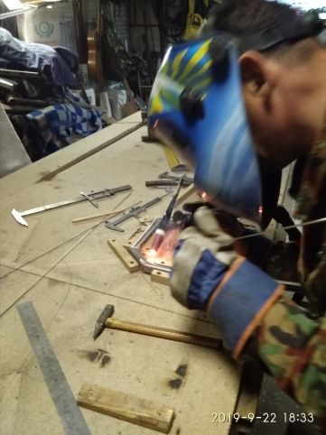

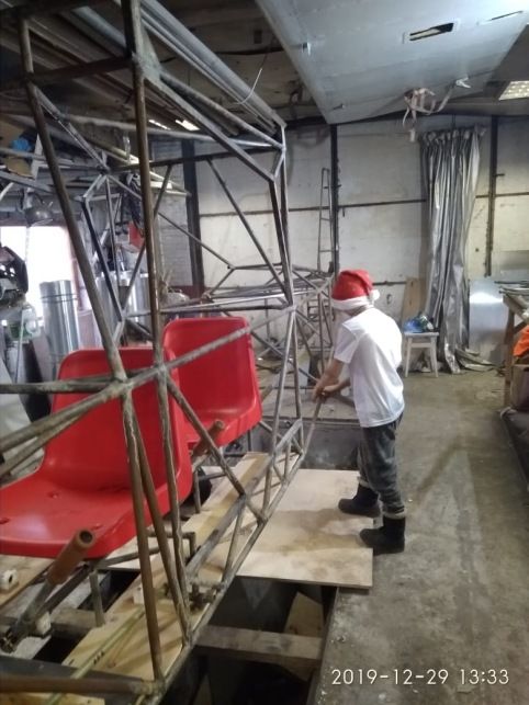

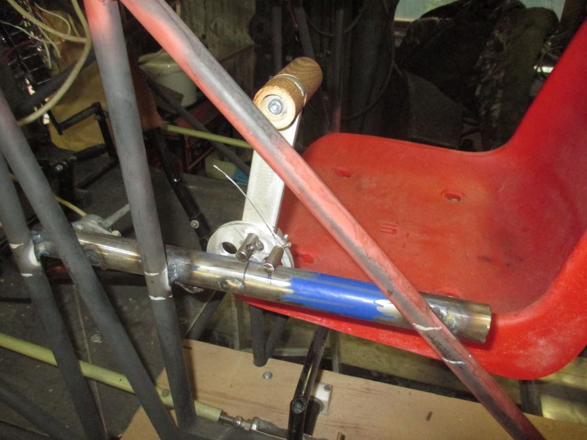

Фюзеляж сварен TIGом в среде аргона из стальных тонкостенных трубок марки 30ХМА. Диаметры 16-19 мм. стенки 0,8 и 0,9. Ширина кабины 730 мм. , что вполне достаточно для комфортного прибывания в ней.

С подкосами всё просто. За основу конструкции крыла было взято крыло самолёта СH-750 с пересчётом под мой вес, строительную высоту и нагрузки. Отсюда и два подкоса. Кстати это позволило применить обшивку крыла из Д16АТ 0,3 мм. , что в свою очередь дало выигрыш в весе. Вес одной консоли 24 кг.

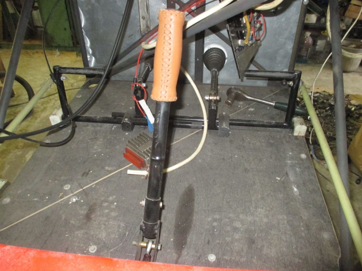

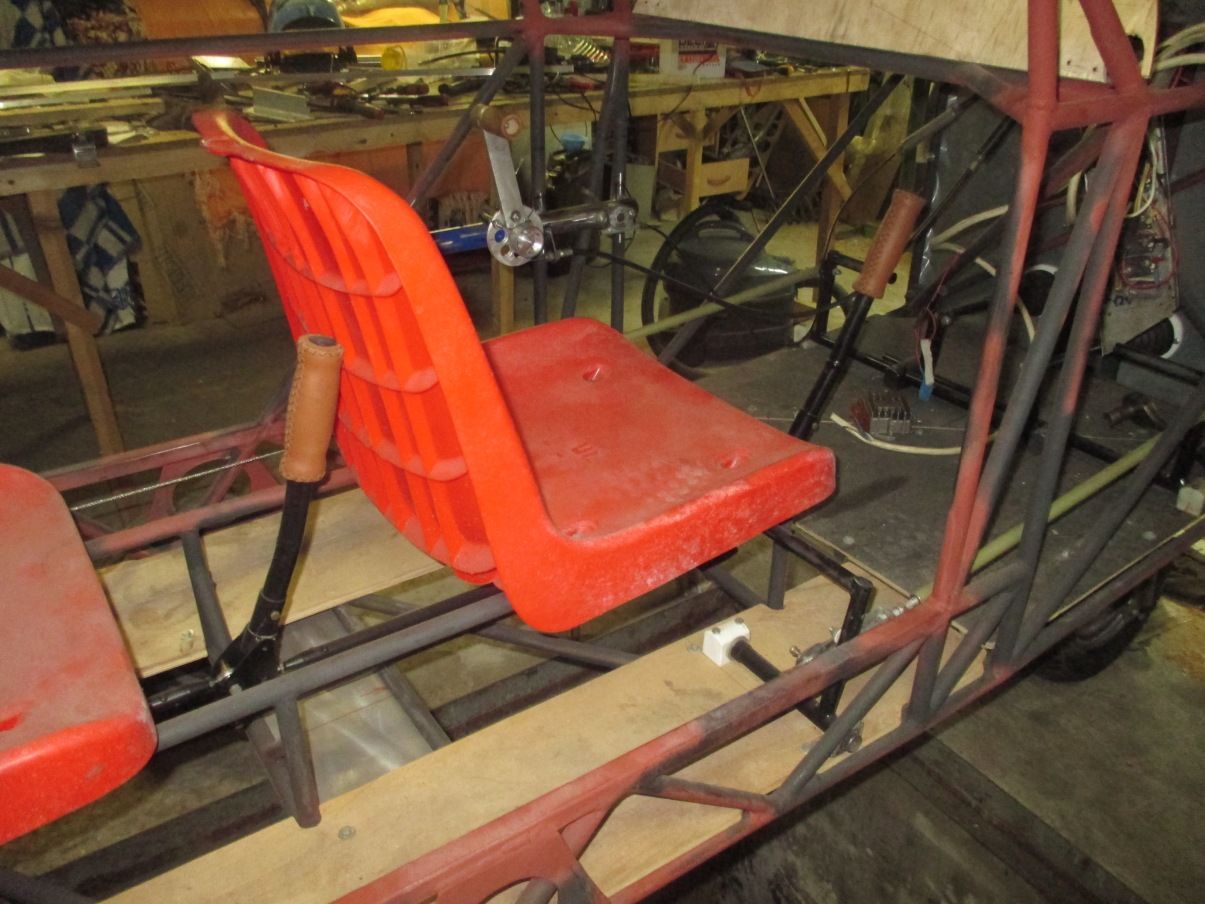

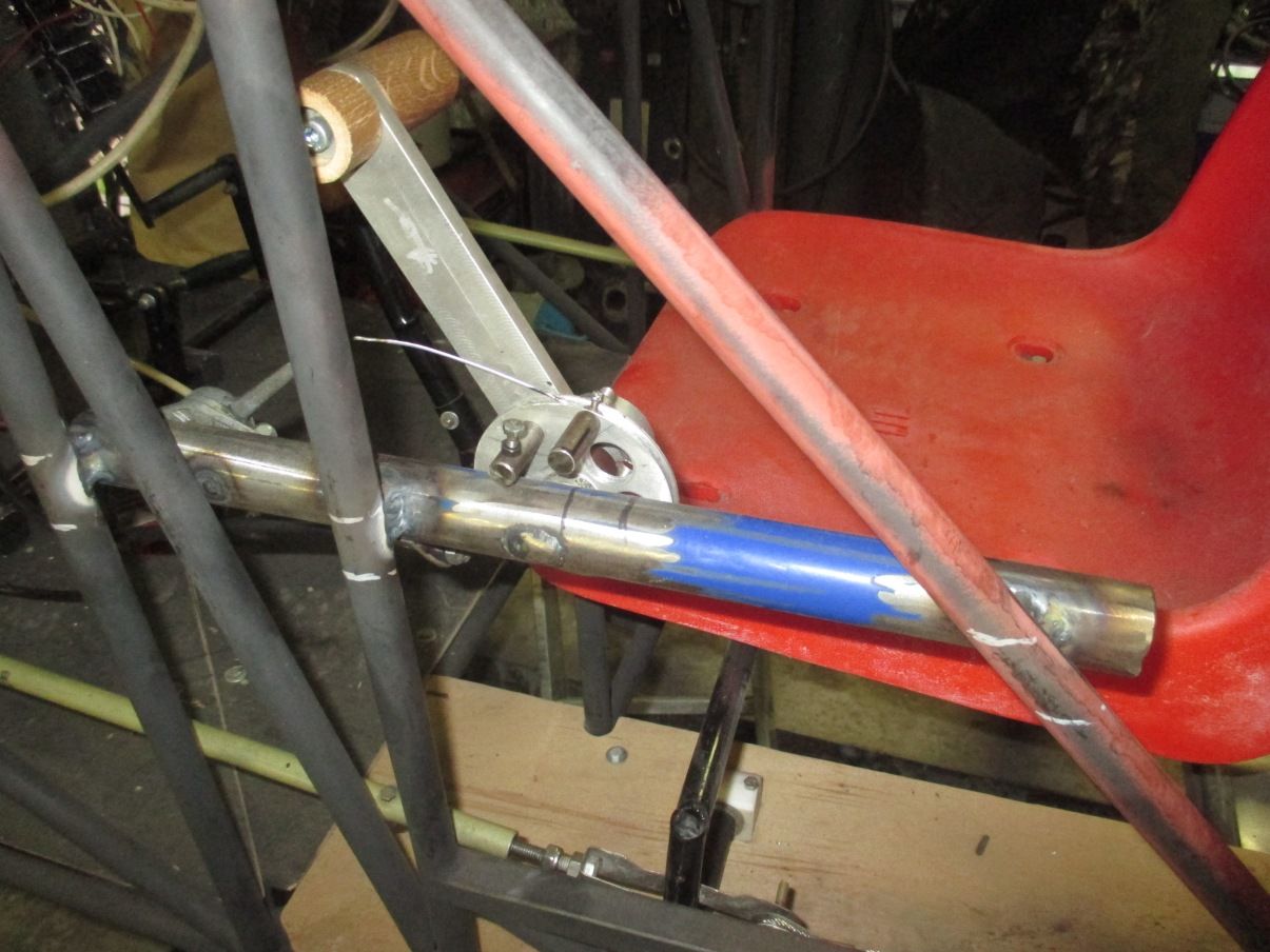

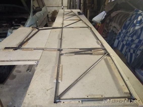

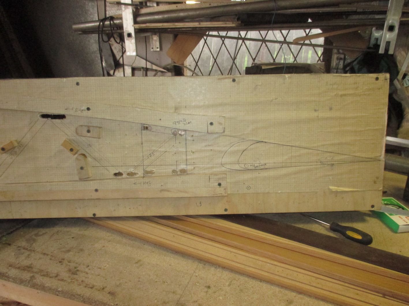

Благодарю всех кто лайкует и проявляет интерес к ветке. Итак продолжим. Ещё несколько фоток конструкции. Думаю будет интересно тем кто собирается строить самолёт. Тут РУС, РУД и один из этапов сборки переднего лонжерона....
