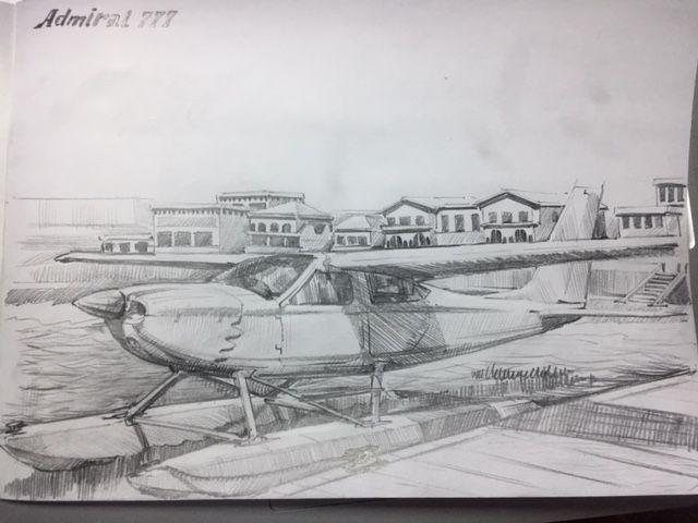

Добрый день. Мы разрабатываем и будем производить 5 самолётов под иностранного заказчика. Поэтому сейчас у всех желающих есть возможность оформить заказ на этот самолет по цене 9.500.000 с аналоговой авионикой, винтом изменяемого шага и двигателем IO-540 260 л.с. Для более детального узуяения конструкции был куплен смолеь Сессна Кардинал.
Заказчик планирует сертифицировать самолет по правилам FAA.
В команде работают 9 инженеров - конструкторов/прочнистов. Все дипломированные специалисты с опытом работы в серьёзных ОКБ. Главный конструтор Никифоров Алексей Александрович. Первый опытный образец полетит в середине 2018 года.
Самолет будет выпускаться в трёх модификациях
Для лётных школ с IO-360/390 подкосное крыло - ориентировочная стоимость 8.900.000 рублей.
Для частных пилотов с IO-540 свободнонесущее крыло - ориентировчная стоимость 13.300.000 рублей.
Для небольших перевозок булет удлиненая версия до 6 пассажиров как Сессна 210 - ориентировочная стоимость 17.700.000 рублей.
Все самолёты будут комплектоватся парашютной системой МВЕН и антиобледенительной системой.. Расчетная крейсерская скорость с 4 пассажирами и IO-540 - 290-310 км/ч.
Первые самолеты будут с неуборными шасси. Ширина кабины 1.34 см.
В стоимость включена регистрация и СЛГ.
Спасибо за интерес. На сайте будут появляться новости о работах над проектом.

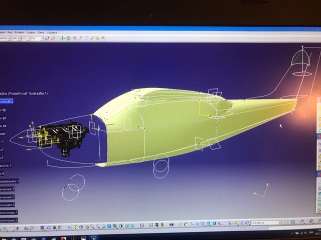

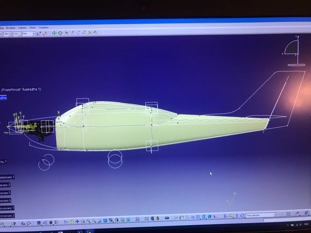

Просчеты самолета почти закоченны. Начали прорисовывать 3D модель. Ширина кабины будет 135 см.
Это радует: после закладки в проект преднамеренных просчетов (у остальных они обычно, непроизвольные и проявляются лишь на этапе летных испытаний) и последующего их устранения, надежность изделия обещает быть уникальной.
Насчет ширины, я думаю 1270 (50 дюймов, американцы любят ровные размеры)-1300 было бы оптимально. Но американцы любят пошире, в силу комплекции, потому ужиматься не стоит если делаете под них. Сами проектировали самолеты под таких заказчиков, потому многие закидоны нам известны очень хорошо.
Интересная тема. А можете подсказать каким образом будет решен вопрос с противообледенительной системой на данном ВС. На винте как я понимаю электрическая схема  с нагревательными элементами а на крыле и стабилизаторе Спирт?
