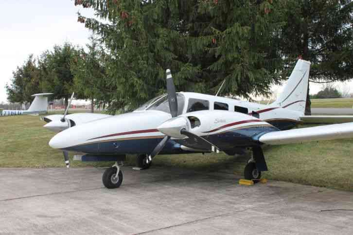

Не хочу задеть каким-то образом конструкторов Аккорд201, но вот яркий пример pa-34 с похожими капотами с теми же моторами континенталь io-360 (правда на мой взгляд на пайпере они изящнее смотрятся, что называется «в тему») и никакого перегрева или недогрева..
Еще из авиамоделизма известно, залог хорошей продувки, это выходное сечение мин в 1,5раза больше входного, а гладкая форма уж точно не хуже ребристой.

2 WestWind
А Вы для начала откройте наши АП-23 (в частности в разделе требований к системе охлаждения силовой установки). И попробуйте по ним ЭТИ требования на этом Пайпере выполнить.
А мы со стороны понаблюдаем над вашими мучениями....
2 alfa_DOP
Олег! Интерференцию-то он возможно и победил (если ты имеешь в виду те "крылышки", появившиеся на мотогондолах). А вот эффективность системы охлаждения - вряд ли (внешне конструкция её не изменилась). Если только введением ограничений по режимам полёта в РЛЭ (как это американцы на своих лёгких самолётах делают)...
А Вы для начала откройте наши АП-23 (в частности в разделе требований к системе охлаждения силовой установки). И попробуйте по ним ЭТИ требования на этом Пайпере выполнить. А мы со стороны понаблюдаем над вашими мучениями....
Ну, перекраивать Пайпер у меня такой задачи не стоит.
А в правилах вроде бы,  для аппаратов спроектированных профессиональными коллективами, ничего сверхъестественного не написано. На счет Пайпера, у него есть сертификат типа в России, т.е. он получается удовлетворяет этим правилам, или я ошибаюсь? А так же его система охлаждения работает в очень широком диапазоне, тк самолеты эксплуатируются и на экваторе, и в сев широтах с потолком до 7000м. Спорить не хочу, это так, отступление от темы.
Просто почитайте наши АП-23.
Там ну очень много специфических российских отличий от оригинала FAA FAR-23.
КАК эти Цессны в России "сертифицировались" - тайна Полишинеля. Все знают её и никто не возражает против такой "сертификации" (ни в АР МАК-е, ни в ГосНИИ ГА)...

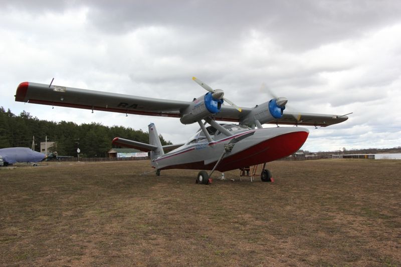

За серьезное дело взялись товарищи...Если будут вопросы(ну мало ли)Вот аппарат изготовленный в России.Мой товарищ принимал активнейшее участие в этом проекте.Рады будем помочь! 😉
    58,8 КБ · Просмотры: 524
Шасси этой амфибии проектировал Николай Борисович Прокопец.
Шасси рессорное. Довольно длинная складная рессора, установленная под углом назад по полёту. И совсем неплохо воспринимает нагрузки..
