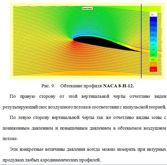

Получается с одной стороны формула Бернулли неприменима в аэродинамике по причине отсутствия в формуле влияния сжимаемости и температуры, а с другой стороны по причине неопределенности этих суммарных взаимодействий.
Я не знаю, зачем Bы хотите найти статическое, но в формуле подъёмной силы используется динамическое давление:
Динамическое давление это векторная величина действующая в направлении движения потока и приложив её к касательно к поверхности крыла невозможно выделить из неё перпендикулярную составляющую, действующую на поверхность крыла.
Про направленность вектора динамической составляющей можно убедиться если посмотреть как измеряют воздушную скорость с помощью трубки Прандтля.
Эту динамическую составляющую выделяют из полного давления, действующего вдоль потока, путем вычитания статического давления измеряемого поперек движения потока.
Бойкие ребята теоретики для этого пользуются путем преобразования кинетической энергии движения потока в потенциальную энергию, которая выражается в изменении статического давления. А вот это статическое давление действует равномерно во все стороны.
Если взять некую область воздушного пространства прилежащую к поверхности крыла, допустим, с пониженным давлением относительно окружающего пространства, то одной своей стороной эта область притянет к себе поверхность крыла и якобы создаст подъемную силу на этом участке поверхности, но с другой стороны эта область пониженного давления подействует в противоположную сторону на окружающее воздушное пространство.
Таким образом силы действующие на поверхность крыла будут обнулены такими же силами давления действующими в противоположную сторону. А поскольку та область с пониженным давлением ни к чему не прикреплена намертво относительно земли, то такое воздействие давление не окажет никакого действия.
НОЛЬ он и в Африке НОЛЬ.
Единственно что сможет сделать эта область с пониженным давлением это ужаться в объеме и шмякнутся вместе с крылом вниз на землю под действием силы притяжения Земли.

Вот как бернуллевская теория объясняет уменьшение коэффициента Су при приближении к концу крыла?
Да никак.
А импульсная теория всё это объясняет на раз через неравномерность скоса потока который заключен вовсе не в прямоугольную призму.

Kак импульсная теория обьясняет положительный скос покоящегося воздуха при приближении кромки крыла?
Да никак, потому что импульсная теория учитывает только тот объем воздуха который находится в пределах хорды крыла вверх и вниз.
Импульсной теории совершенно безразлично даже что происходит сразу за задней кромкой крыла, как там закручивается воздух в дорожку Кармана, вихревой след или в сходящие концевые вихри.
Что скажет импульсная теория о подъемной силе крыла с профилем в виде кругового сегмента?
При нулевом угле атаки у такого крыла в пределах хорды скос воздуха вверх и вниз одинаковы. Течение будем считать ламинарным.

Мне об этом сказал user manual пакета JAVAFoil. Для расчёта подъёмной силы профиля он использует принцип Бернулли. И Вы об этом прекрасно осведомлены.
