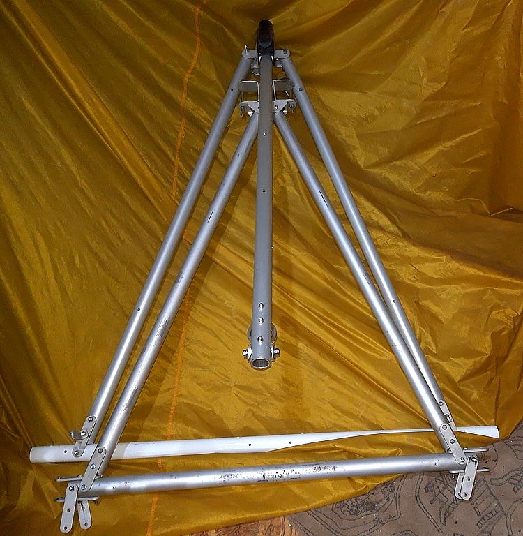

Основная часть деталей для восстановления самолета уже прибыла в Москву от производителей самолета- компании Аэрос. Вторая часть, дай бог отправится ближайшие дни.
Спасибо большое Аэрос за помощь! Зная, что собранных средств мне не хватает, идут навстречу.
К сожалению путь деталей в Сергиев Посад не прост из-за ограничения длины в филиале транспортной компании. Крыльевые трубы вместе с обрешеткой имеют длину 4,3 метра. Могут привезти только 4 метра. Поэтому, вначале детали мне надо получить в Москве и, далее, искать и перевозить домой уже длинномерным транспортом.
Расходы на перевозку этой части деталей до Москвы уже превысили 50 тыс. руб. Хорошо, что был неприкосновенный запас.

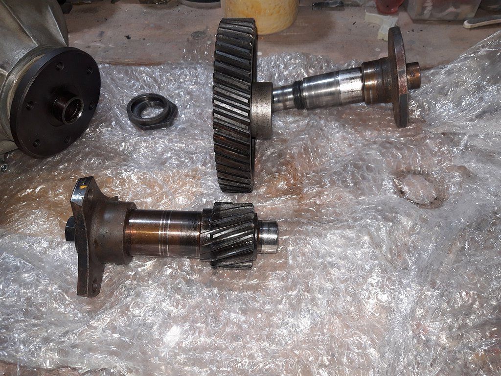

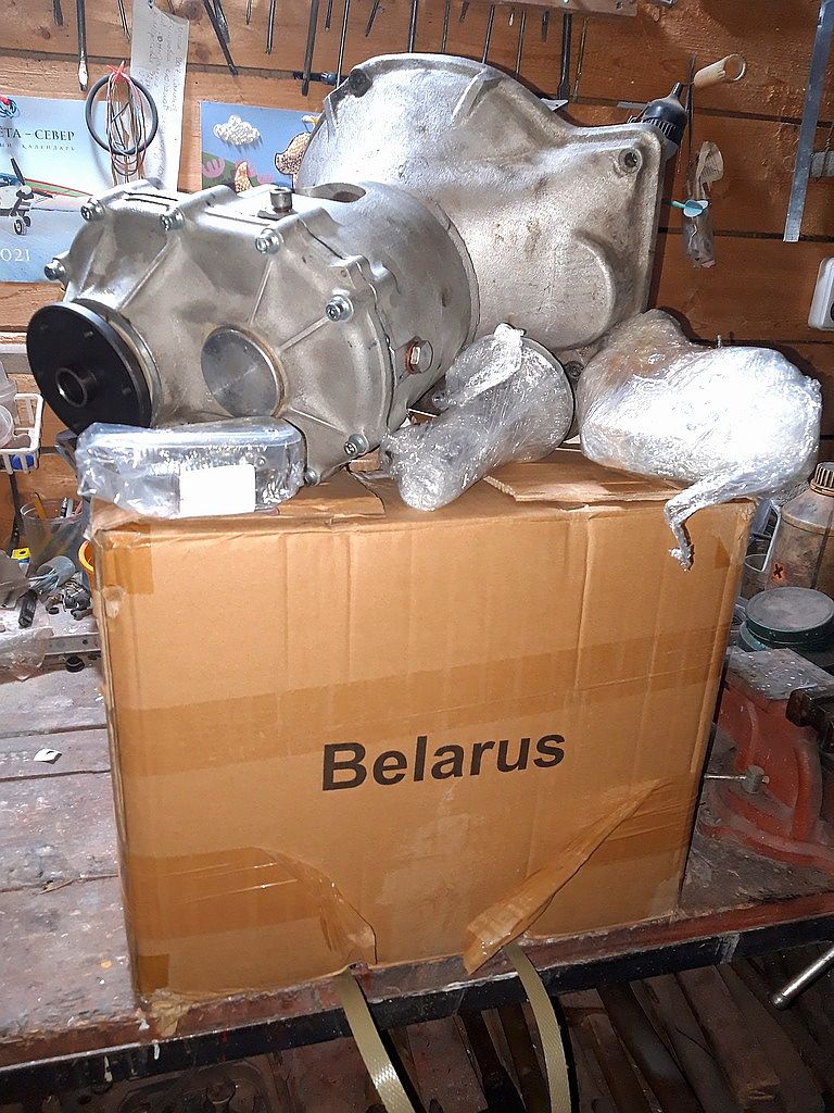

Конструктор, Александр Чернов закончил переборку редуктора самолета Северок. Напомню, что данный редуктор создан специально для двигателя БМВ и с самых первых модификаций работает на моем самолете.
С 2013 года. Несколько раз серьезно модернизировался.
Созванивались вот только. У Александра Чернова сейчас отлаженное производство, подобранный штат и плотный график работы.
По моей просьбе конструктор установил новые валы и шестерни в корпус редуктора, а прежний рабочий механизм останется в мой ремонтный запас. Отправки редуктора ожидаю ближайший день. Спасибо, Сан Саныч!,
Сайт производителя AirGearBox350.com — Ещё один сайт на WordPress
Винт для самолета Северок будет изготовлен и отправлен ориентировочно к середине января. Роман Николаенко выполнит свой заказ и наш винт следующий на очереди. Роман основной и постоянный изготовитель воздушного винта и обтекателя для самолета Северок.

Все работы по сборке редуктора завершены перед самым Новым годом. Сан Саныч с помощью помощника умудрился отправить редуктор 31 декабря компанией СДЭК и вчера я его получил. Молодцы, что качественно запаковали, проложили плотно картонными закладками. Стянули коробку ремнями.
В редукторе А.Черновым заменены основные валы и шестерни, механизм прошел прошел полную диагностику и проверку.
По моей просьбе узлы снятые при замене, отправлены с редуктором. Валы и шестерни также остались полностью работоспособны после жесткой посадки и удара винта об землю.
Спасибо за ответственную работу, Сан Саныч!

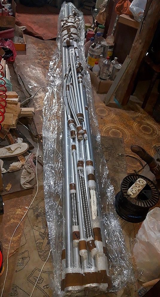

Несколько новостей с фронта восстановительных работ по самолету Северок, да и так, просто новостей.

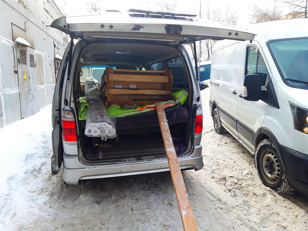

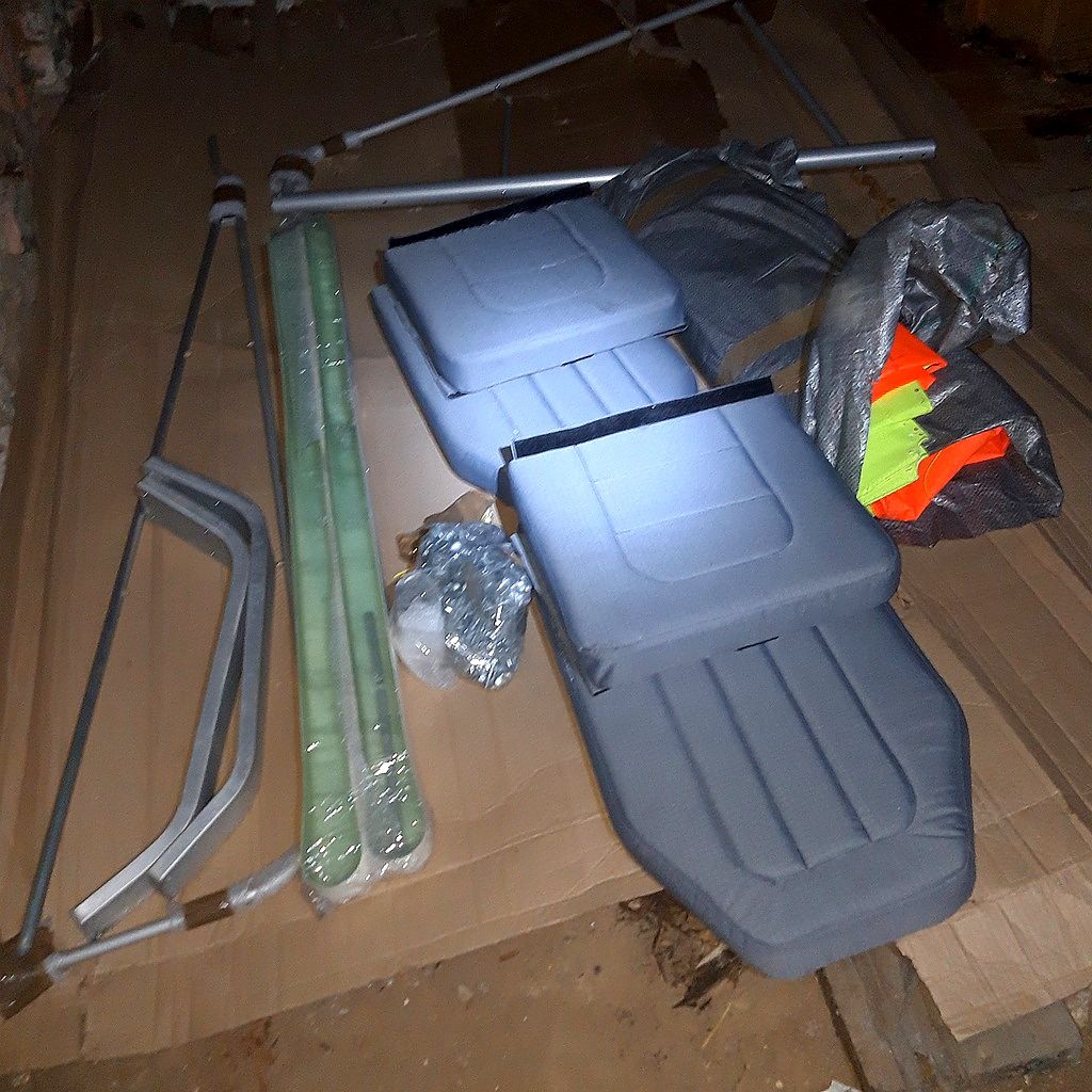

Первая и самая главная новость - к 20му января я наконец-то получил основные детали для ремонта своего Скайрейнджера! Транспортная компания Энергия по моей просьбе с южного московского терминала перевезла груз с Белоруссии на терминал -Ярославское шоссе. Без доплаты - удобный сервис. Отзывчивые грузчики помогли аккуратно погрузить упаковку из труб и ящик с пластиковыми деталями.
Под ящиком видна старая обшивка от самолета. До сих пор приносит пользу - защищает сиденья в авто и участвует в авиа работах :)
Спасибо. нашему форумчанину, Алексею из Пушкино, предлагавшему помощь и прицеп для перевозки. Справились своими силами.
Моя верная помощница, старенькая Тойота тихонько с незакрытым багажником из-за 4-х метровых крыльевых труб, упорно везла 200-километровым маршрутом такие долгожданные детали из Киева!
Вот же зараза, при погрузке сильно вывихнул или потянул руку. До сих пор хожу с опухолью на запястье.

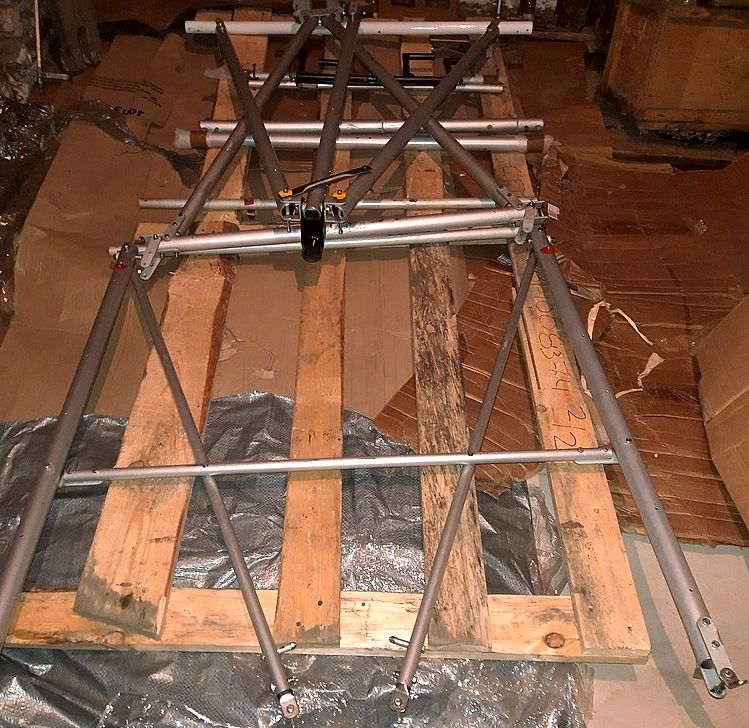

Обшивка, трубы, пластик, крепеж. Спасибо компании Аэрос, Сергею Сергеву, Олегу Белоусу и курьеру Сергею за ответственное отношение и упаковку, все дошло хорошо, в обрешетке, без повреждений. Так приятно было увидеть яркую и родную для моего самолета желто-красную обшивку!
К сожалению первая предновогодняя накладка с отправкой, сказалась. Часть моих деталей получил и отправил по моему адресу форумчанин Anser из Питера, которому тоже досталось от этой неразберихи. Спасибо за отправку, Сергей!
И пока еще не хватает части очень важных деталей.
Основной трубы самолета номер 9, подкосов с контрподкосами, рам сидений, обшивки одного закрылка.
Но, уже можно и нужно активно начать работы, используя временно старые детали и новый основной силовой набор труб!

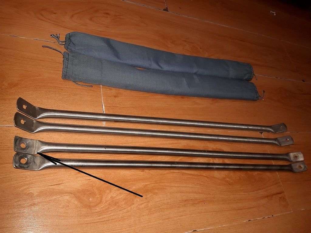

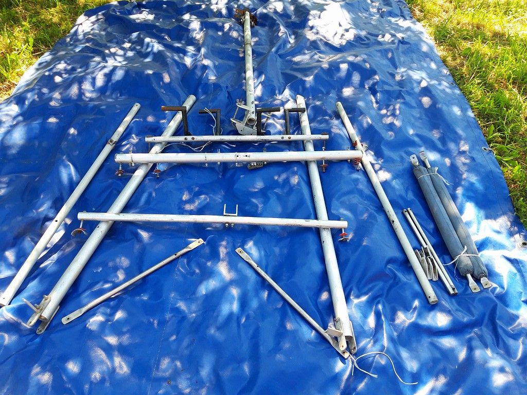

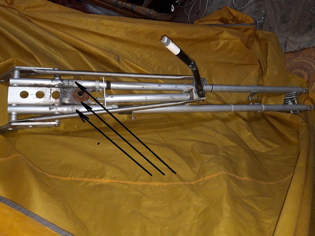

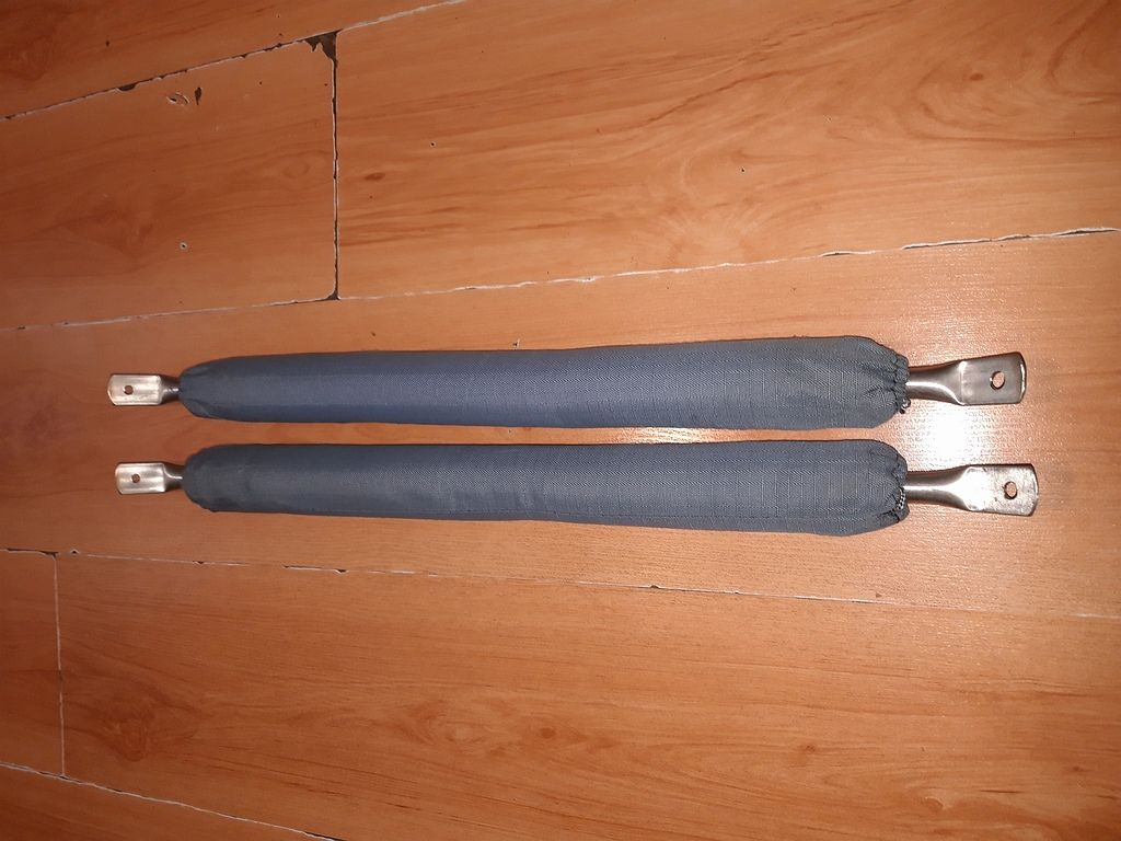

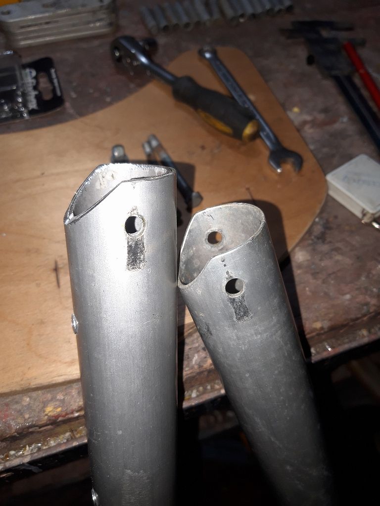

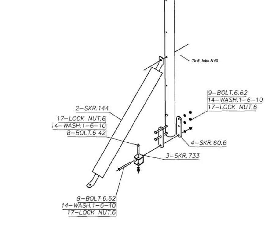

Начатые работы включают в себя перепись поступивших деталей. Их соответствие тем, которые установлены на вывезенном из Арктики и спасенном самолете Северок.
На фото: ревизия прошлым летом.
Было бы очень здорово, если бы трубы были подписаны перед отправкой от производителя, а крепеж хоть немного сортирован. Знаю, что в Аэрос тоже был напряженный график работ осенью, заказов на производстве хватало. Старались успеть помочь всем, а тут и напряженка перед НГ.
Все понимаю и от души желаю им благополучия!

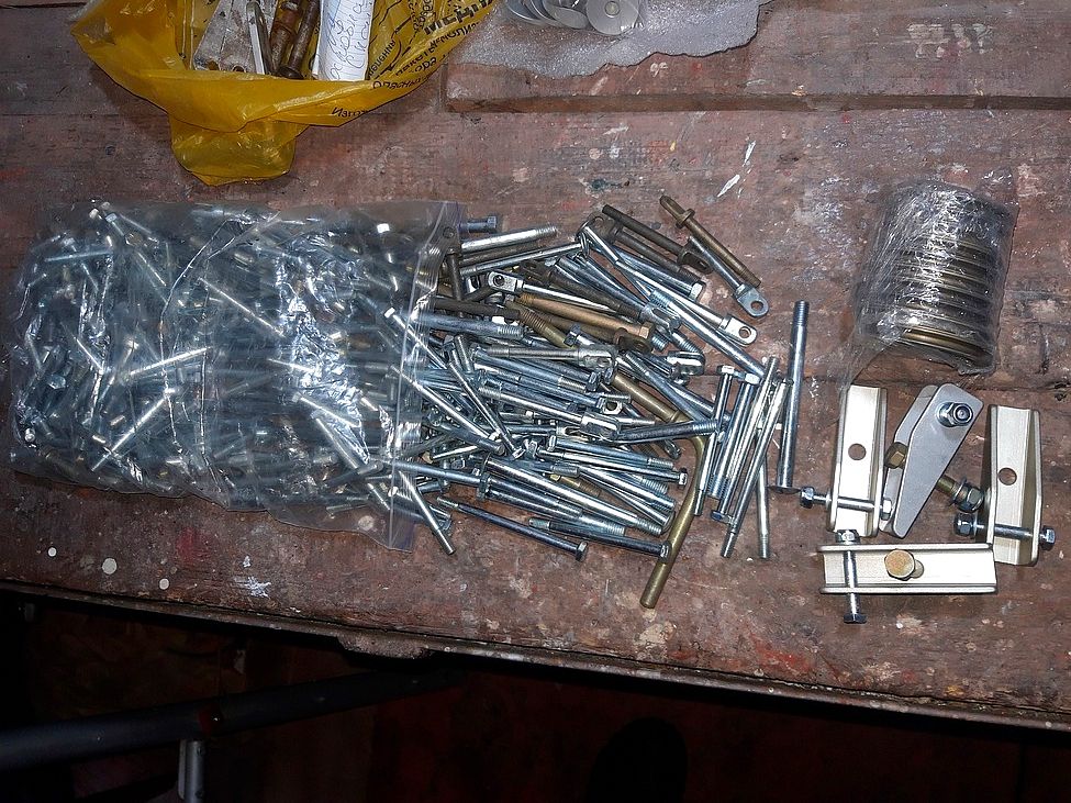

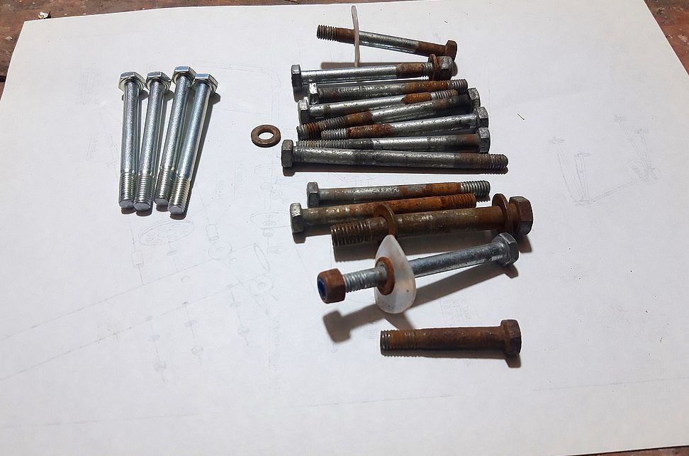

День у меня ушел на всю перетряску, понимание что-куда приставлять, складирования, фасовку болтов по длине и диаметру.

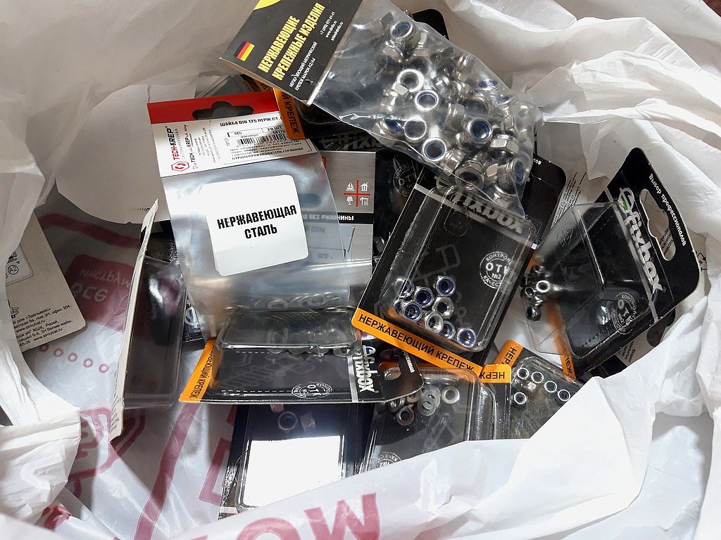

На фото крепеж снятый с самолета и несколько новых болтов, для понимания, что происходит с металлом при круглогодичном нахождении самолета вблизи северных морей.
Помимо всех новых болтов, заказанных в Аэрос я приобрел полный комплект нержавеющих шайбочек и гаек на весь самолет. 1600 руб. обошлось через интернет магазин Всеинструменты. Хоть и Китай и магнитит слегка ))
Огромное спасибо тем, кто помогает в восстановлении!
На дворе зима, мастерская у меня хоть и теплая, но маленькая - самолет в неё не поставить. Поэтому разношу все по разным местам. Что на антресоли, что в сарай, что на чердак дома.
А тем временем снег в Подмосковье потерялся во времени и все продолжает и продолжает идти...
Обычная детская площадка уже больше напоминает археологические раскопки где нибудь в Египте.
Рябиков
Изобретаем решительно все!
В морском климате оцинкованные болты чувствуют себя лучше чем кадмированные.
Сборку соединений делать на пушечном сале.
В процессе эксплуатации периодически брызгать на все силиконовой смазкой. Особенно хорошо работает защита для лодочных моторов.
Например вот такая: Купите Универсальную антикоррозионную смазку FCG*ANTI CORROSION и продлите срок безаварийной работы лодочного мотора на много сезонов вперед.

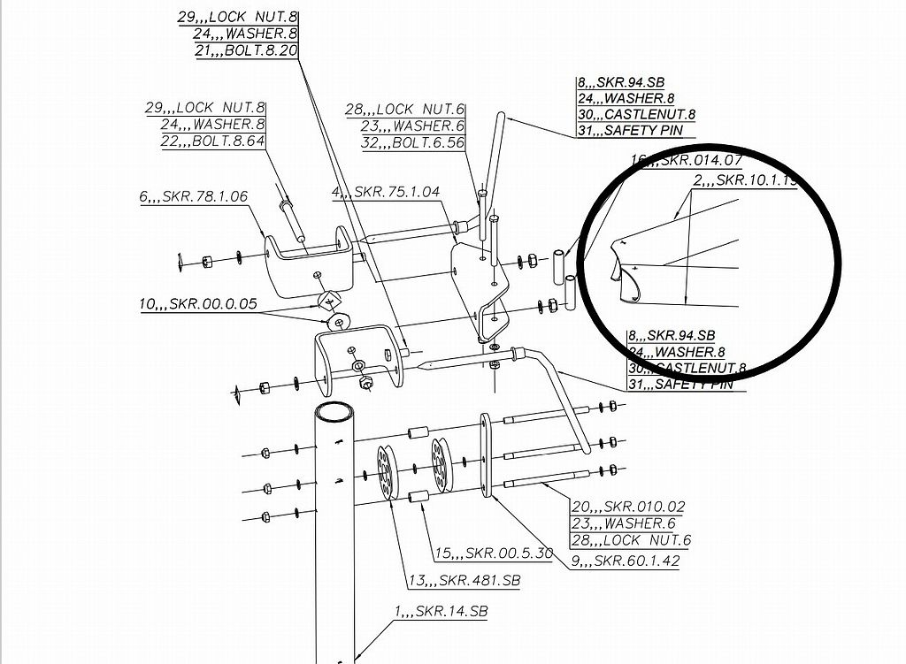

Идет сборка нижнего и верхнего треугольника кабины самолета. Работаю используя книгу по сборке самолета, доставшуюся мне по наследству от Юры из Молдавии. Часто просматриваю руководство скачанное с сайта Аэрос. С книгой оно перекликается. AEROS - SKYRANGER
Если к нижнему силовому набору труб вопросов не возникло -стальная труба №9 на схеме и две дюралевые, толстые, бужованые с двух сторон №7, то верхний узел меня разочаровал.
Две трубы номер 10, не имеют усиления(бужа) в передней части и ничего удивительного, крепежные отверстия в них значительно расширены нагрузкой от болтов. Я прямо вижу как появилась эта проблема. За время эксплуатация было много случаев. когда к передней части самолета нет возможности подобраться, к примеру утонула в пухляк передняя лыжа или попал в вязкий песок передним колесом. Тогда выход один, нагружая хвост собственным весом, поднимаешь нос самолета.
Вот тут и получает растяжение верхняя линия труб фюзеляжа. И первыми идут как раз трубы 10

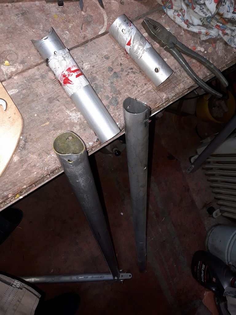

Ничтоже сумняшеся беру и вытаскиваю из старых поврежденных труб бужи и вставляю в свои рабочие трубы 10. Понятное дело приходится сверлиться, ставить заклепки, резать лишнее болгаркой.
Переход бужей из правой в рабочую левую трубу отражен на фото. Было бы здорово если бы и в Аэрос услышали нас.
Окончание сборки силовых треугольников кабины. Ура! Можно поднять бокалы :)

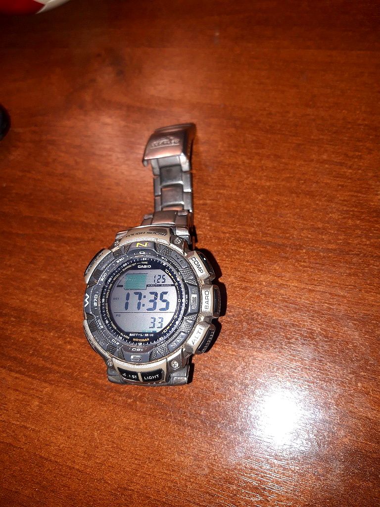

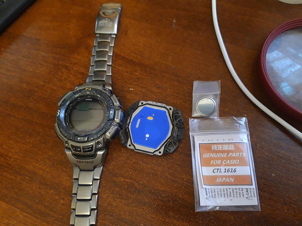

На предыдущей страничке я говорил о том, что в Воркуте чудесным образом нашлись мои часы Касио, которые я покупал когда учился летать в Челавиа. Часы с компасом, альтиметром и барометром.
Батарейка в них умерла пока часы лежали несколько месяцев в темноте, а ведь она проработала 12 лет! Найти было не очень просто этот маленький аккумулятор подзаряжаемый от солнца. Обошелся 800 руб на Али экспрессе и ехал до нас 3 недели.
Замена тоже непростая и аккуратная и вот, часы начали вторую жизнь!

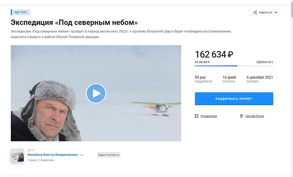

Почему то существуют 2 (два) одинаковых сайта Планета ру. И номера телефона нет НИКАКОГО, никакого... :unsure:
Что сие значит? И моя программа против шпионов , их указывает. На персональном ПК. А у вас есть их номер телефона, как организации?
Но не электронного информатора. А ЖИВОГО человека? Почему масквачи ПРЯЧУТСЯ. А????

Почему-то второй сайт Планеты я найти не смог. Вам надо было бы для справедливости и ссылку на него прикрепить.
Вы же меня спрашивали и в личной переписке с вами обсуждали условия участия на Планете. И для многих форумчан кто уже участвовал и поддерживает восстановление самолета Северок вряд ли приятно начать сомневаться в том, что деньги дошли до проекта. Спасибо за личное сообщение с извинением.
Дошли, все в порядке, мне как организатору видно каждый рубль от кого и когда пришел. Также я принял за обязанность оперативно отправлять созданные сувениры нашим форумчанам, кто их приобрел в поддержку восстановления.. Каждому отправлено уведомление.
Вот ссылка на мою страничку
Так сейчас выглядит сбор средств
И еще.
Почти 50 процентов на Планете вложено мною средств, которые были собраны ранее на восстановление самолета. Иначе при нынешнем интересе людей к Малой авиации мы не собрали бы и 50 процентов и все деньги были бы отправлены обратно отправителям.
Конечно надежды у меня не оправдались ведь не набрав 100 процентов, Планете надо будет отдать 15 процентов, а не 10. И плюс еще налог государству 13 если правильно помню. И созданные и отправленные сувениры как приличная часть расходов.
Ну что же, очень нужен каждый рубль, других вариантов быстро поднять самолет в небо у меня нет. И Планета это тоже первый опыт. Теперь бы я создавая проект сделал по другому.

Закончены треугольники кабины, задняя стенка с диагональными трубами.
Пока все подмеряю и монтирую на основную стальную трубу номер 9, пострадавшую при посадке самолета в проливе Югорский Шар. Новую трубу очень жду, как и остальную часть деталей.

Постирал и переставил тканевые чехлы на новые поручни skr 144
На фото заметно, что прежние поручни разогнуты и имеют трещину
Сейчас начинаю работу над сборкой новых труб с узлом управления РУС и верхней опоры моторамы.
Вот на фото эта деталь в нынешнем состоянии.
Стрелками указал проведенные ранее сварочные работы в тех местах, которые несут повышенные нагрузки, образуют трещины при работе самолета Скайрейнджер с полной нагрузкой на севере.
По центру деталь SKR 91, верхний узел передней стойки шасси имеющий круговые трещины и обваренный полностью. И центральные трубы SKR 19 имеющие поперечные трещины в этом же районе.
По рекомендации выше от Рябиков провожу смазку болтовых соединений и обрабатываю силиконом.
