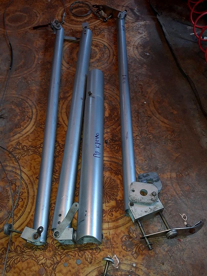

Небольшой отчет о проведенных работах по самолету.

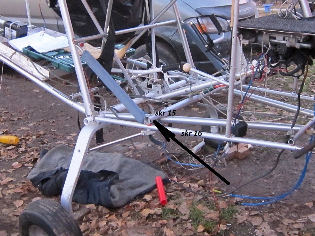

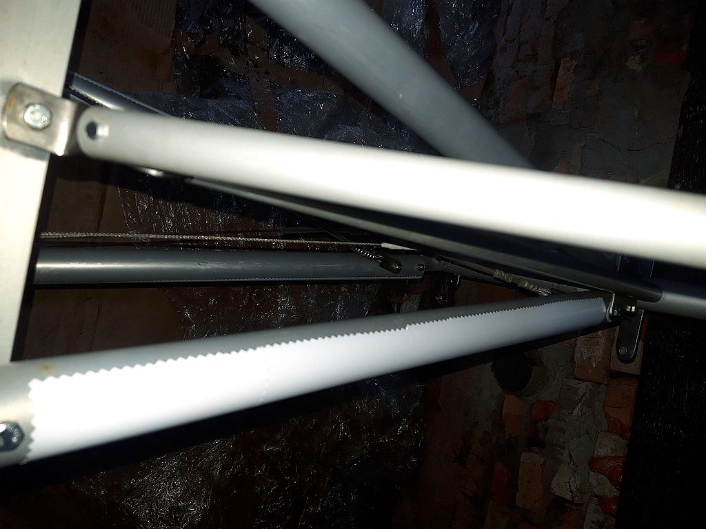

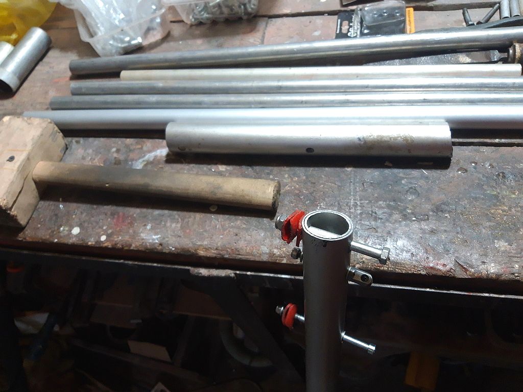

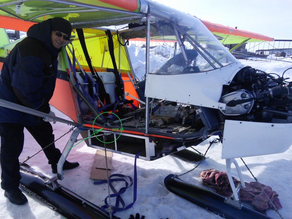

Итак, полностью перебран силовой узел с РУС и верхним креплением передней стойки. В нижней части труб 19 установлен набор новых роликов для тросов управления взамен утраченных. Все болтовые соединения заменены, узлы скольжения РУС очищены и смазаны.

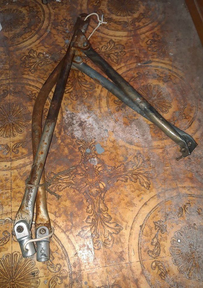

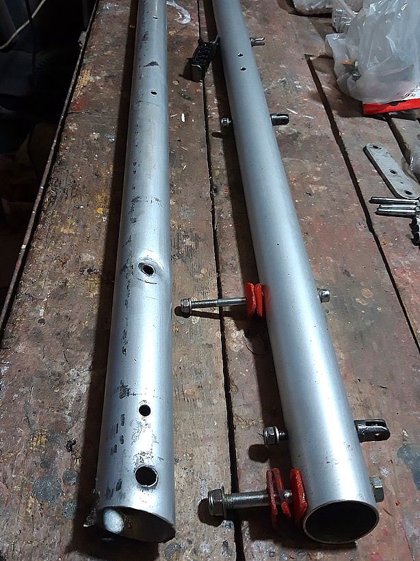

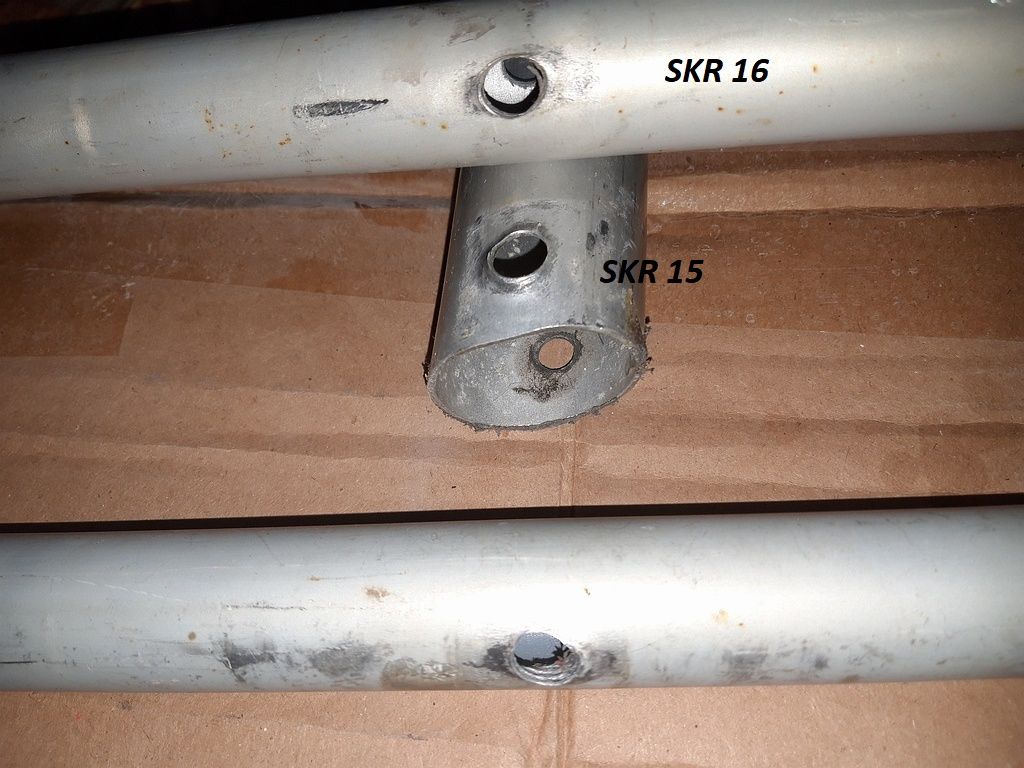

Меняется труба SKR 15. Поперечная большая труба кабины. Меняется на новую которая пришла от Аэрос. Через болты эта труба воспринимает продольные нагрузки от упоров рессор самолета и для меня до сих пор загадка почему в ней не сделаны дополнительные вставки как и в других силовых трубах.
На фото видны разбитые отверстия в ней и продольных трубах SKR 16 пострадавшего Северка.
Новые трубы 16 уже усилены вставками производителем, а вот труба 15 подкачала.
Спасибо нашему форумчанину, Марат Матти. Марат также собирает Скай и нашел для меня несколько нужных трубок для усиления данного проблемного места. Буду ждать посылочку из Уфы.
Обзорное фото расположения труб из архива

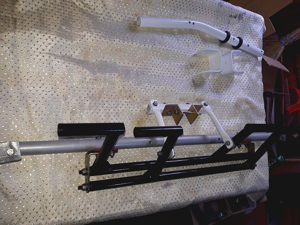

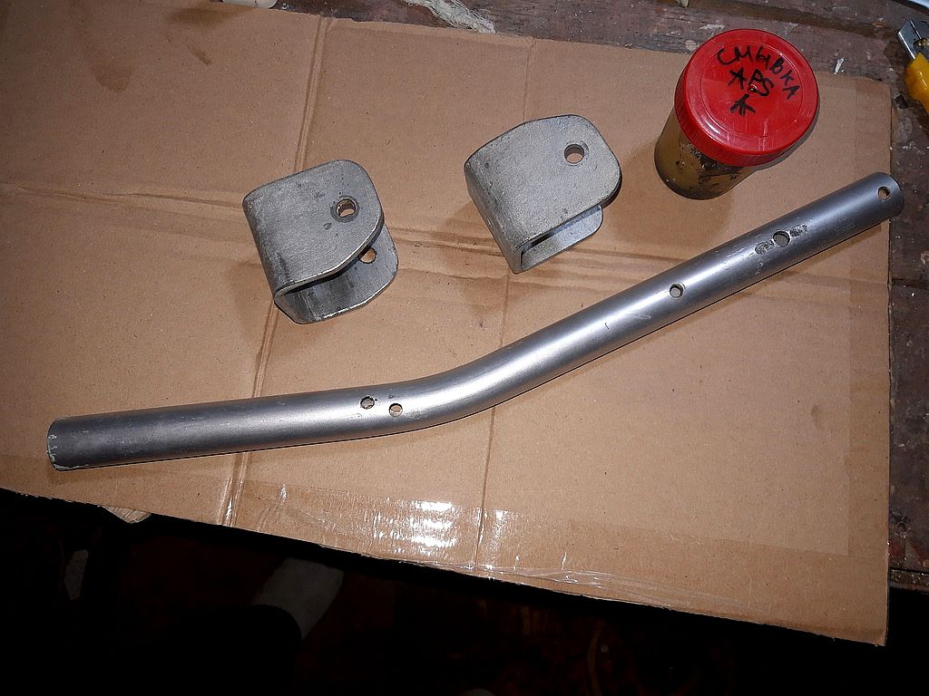

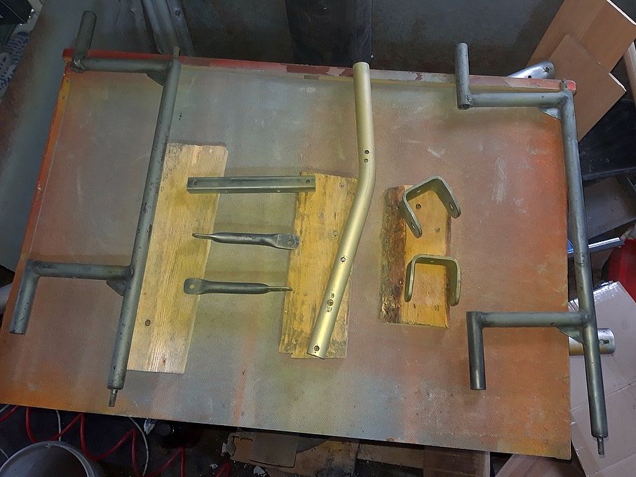

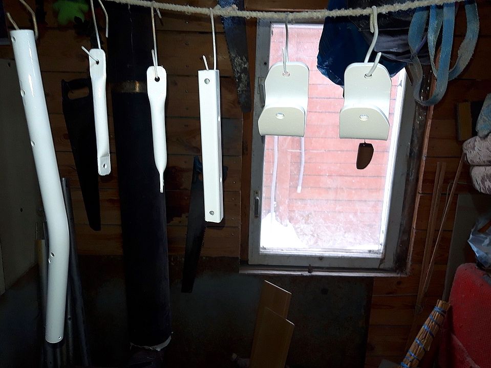

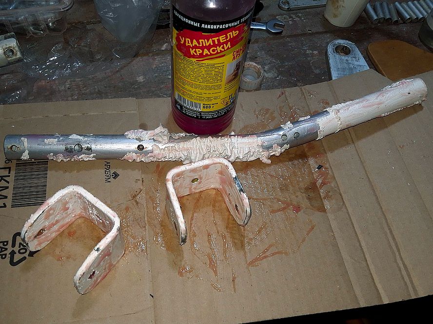

Ручка управления отложена в покраску. Чтобы ей не было скучно, уходят туда же кронштейны задней кромки крыла.

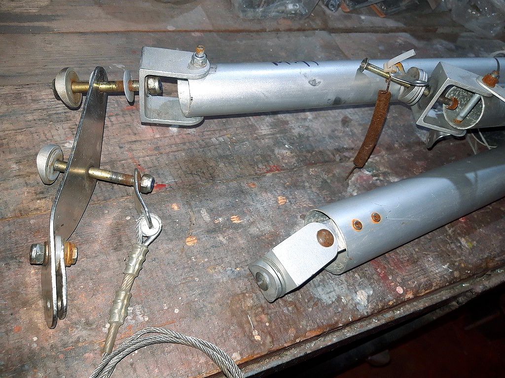

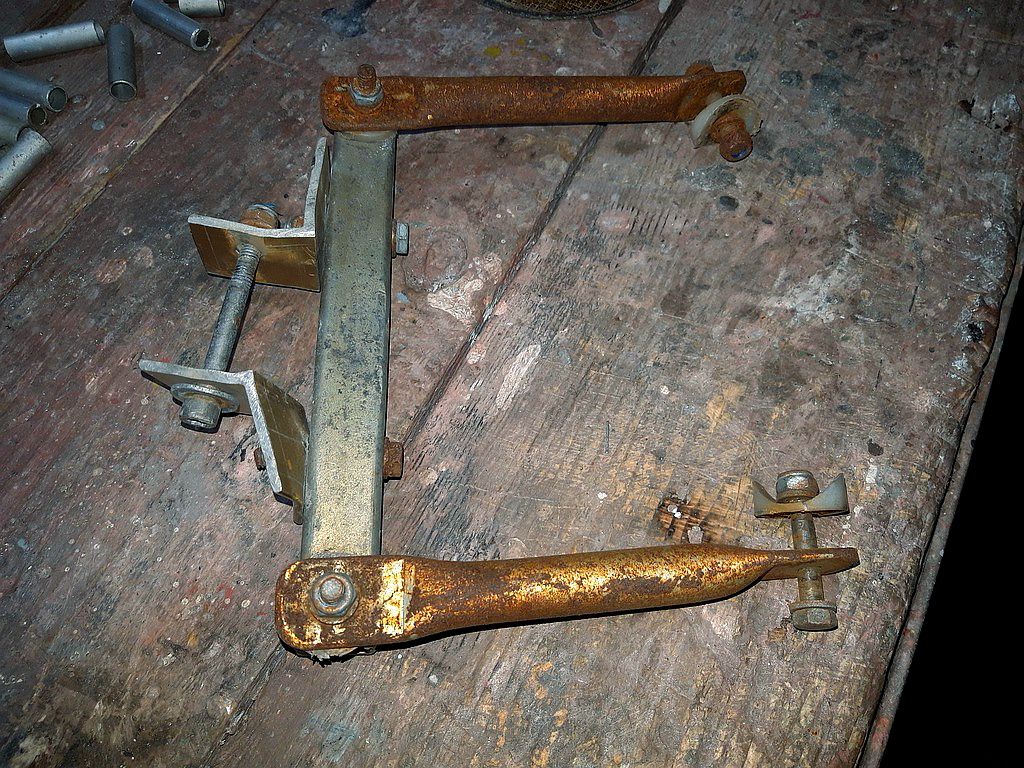

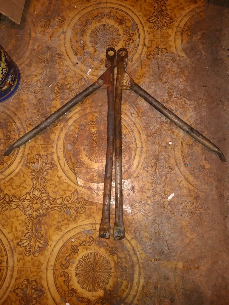

Много работы занял несложный педальный узел. Внешне без слез не взглянешь. Одна из поперечин имеет изгиб и нуждается в правке, по всей поверхности как паутинка поселилась ржавчина. Как не вспомнить, что корпус самолета простоял всю осень и зиму 2020 года, открытый всем ветрам и соленым туманам в проливе Югорский Шар.
После выпрямления узел отправляется на полную очистку от краски химическим способом. Работаем смывкой APS-A специально приобретенной по совету специалистов с МАРЗА.

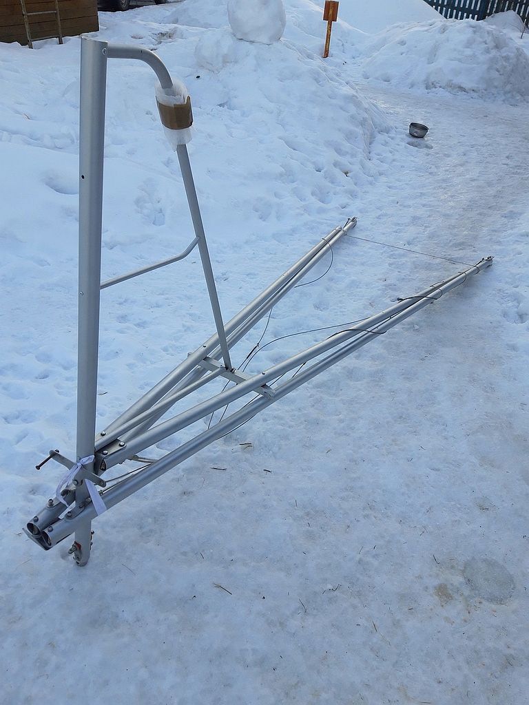

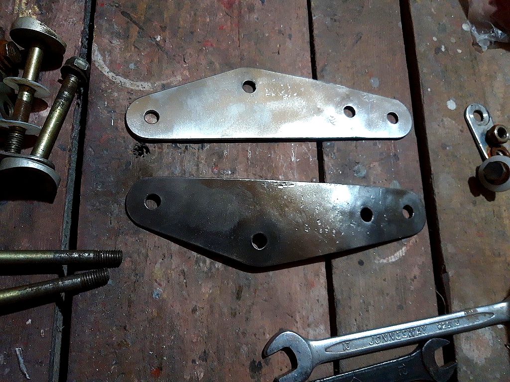

Перебираю тяги управления передним шасси. Меняю поврежденные уголки. Сами тяги и планка к ним также уходят в механическую очистку и покраску.
Стальные педали проверь, чтобы их ржавчина изнутри не съела. Тем более у моря летаешь.
На Бланике оторвалась проржавевшая изнутри ручка управления.
Марат, благодарю за наблюдательность!

Согласно руководства по постройке самолета, пока не делаю затяжку и контровку гаек по всем точкам. Будет выполнено после полной проверки планера без обтяжки тканью.
После очистки, обезжиривания, грунтования (использую авиационную грунтовку АК-070)
Наношу краскопультом двухкомпонентную акриловую ярославскую автоэмаль АК-1301.
Цена, качество и скорость высыхания вполне удовлетворяют.
Так иногда приходится переквалифицироваться в маляра.
Ах, да! Чуть не забыл про крючки под рыбу. Они тоже в работе пока нет рыбы 🙂
Висят на них детальки, сохнут, вялятся понемногу.

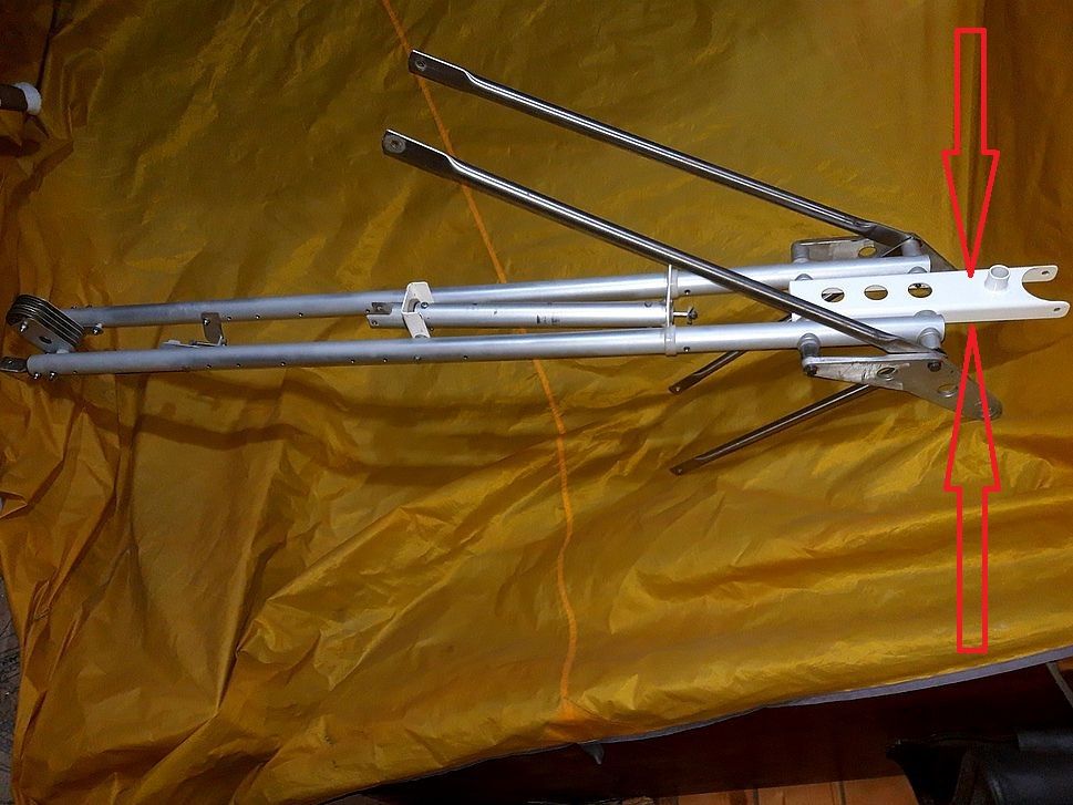

Немедленно начинаю бужевание поперечной трубы кабины SKR 15 и продольных труб 16.
К сожалению одна из труб 16 пришла из Аэрос без бужа, а нагрузки на эту трубу огромные.

Мы с Алексеем Белянкиным разбираем часть облицовки и каркаса кабины самолета Северок для доступа к поврежденной упором рессоры трубе 16.
После бужевания труб пройдет их установка на нижний треугольник кабины.

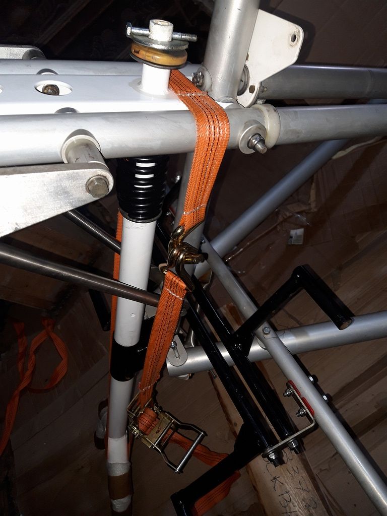

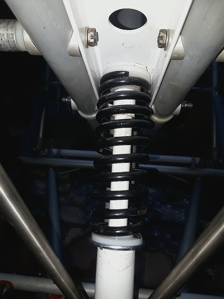

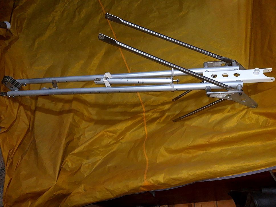

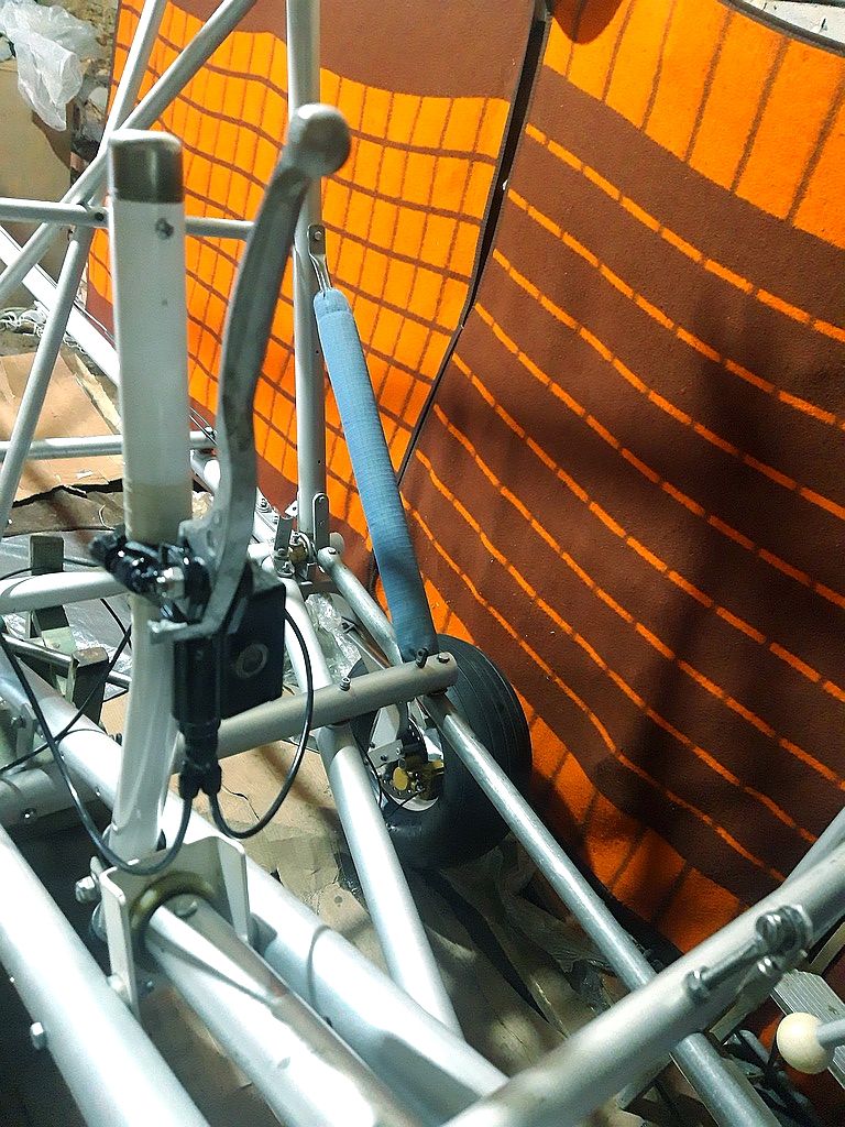

Тем временем собрана стойка переднего шасси самолета с тягами управления и педальным узлом.
На фото грузовая стяжка производит сжатие пружины амортизатора для установки стойки в верхний упор.
Чуть позже дополнительно установлю или капролоновую шайбу под амортизатор либо упорный подшипник.

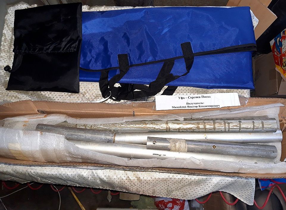

Уже два раза пришли посылки с отсутствующими у меня дюралевыми трубами для восстановления самолета от наших форумчан-авиаторов, Владимира Шумова и Марата Гайнетдинова.
На фото посылочка от Владимира.

К сожалению несколько оригинальных узлов от самолета остаются недоступными. Основная стальная труба кабины, подкосы крыльев, нижняя часть моторамы двигателя, спинки сиденьев и т.д.
Пока нет возможности достать новое, стараюсь восстановить поврежденное. Так например в городской кузнице была выправлена нижняя часть моторамы двигателя.

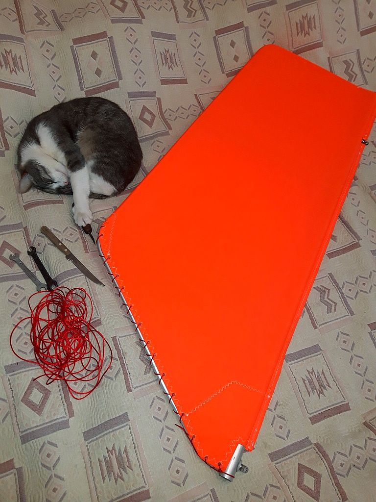

А так с помощью кота Кеши проходило восстановление поврежденного руля направления.

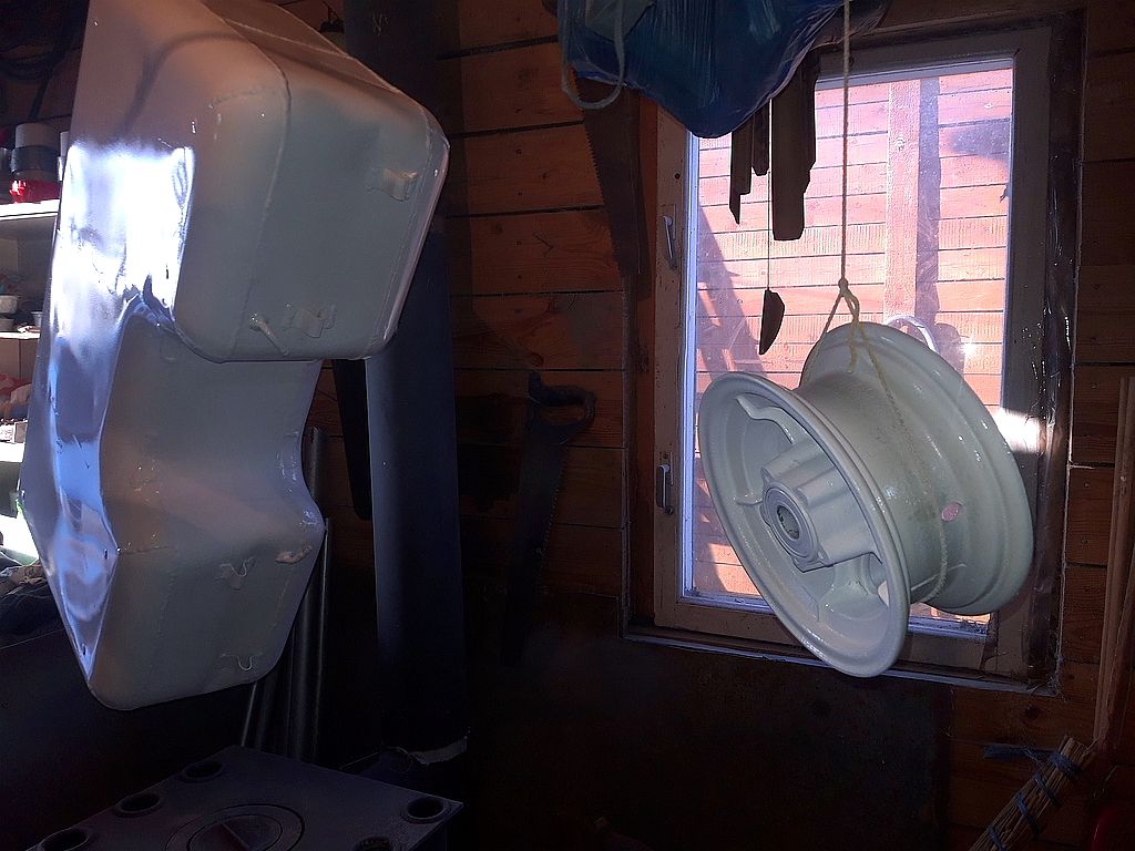

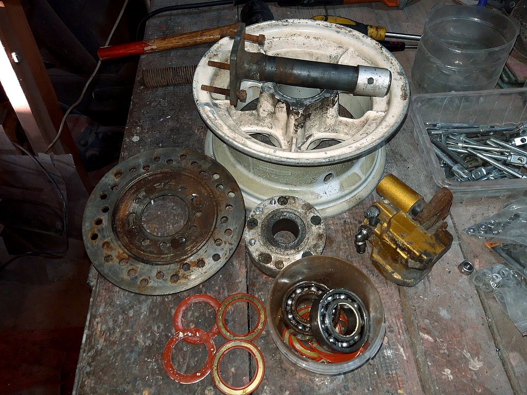

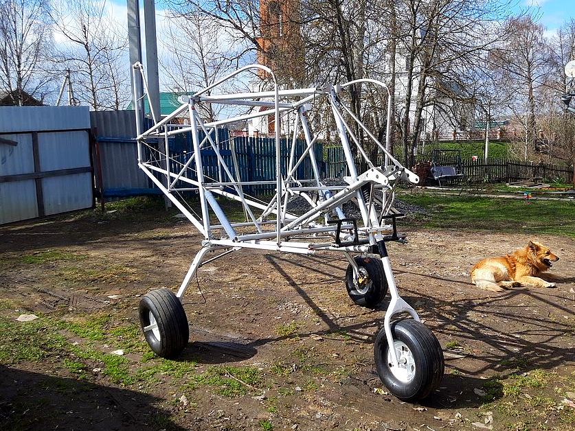

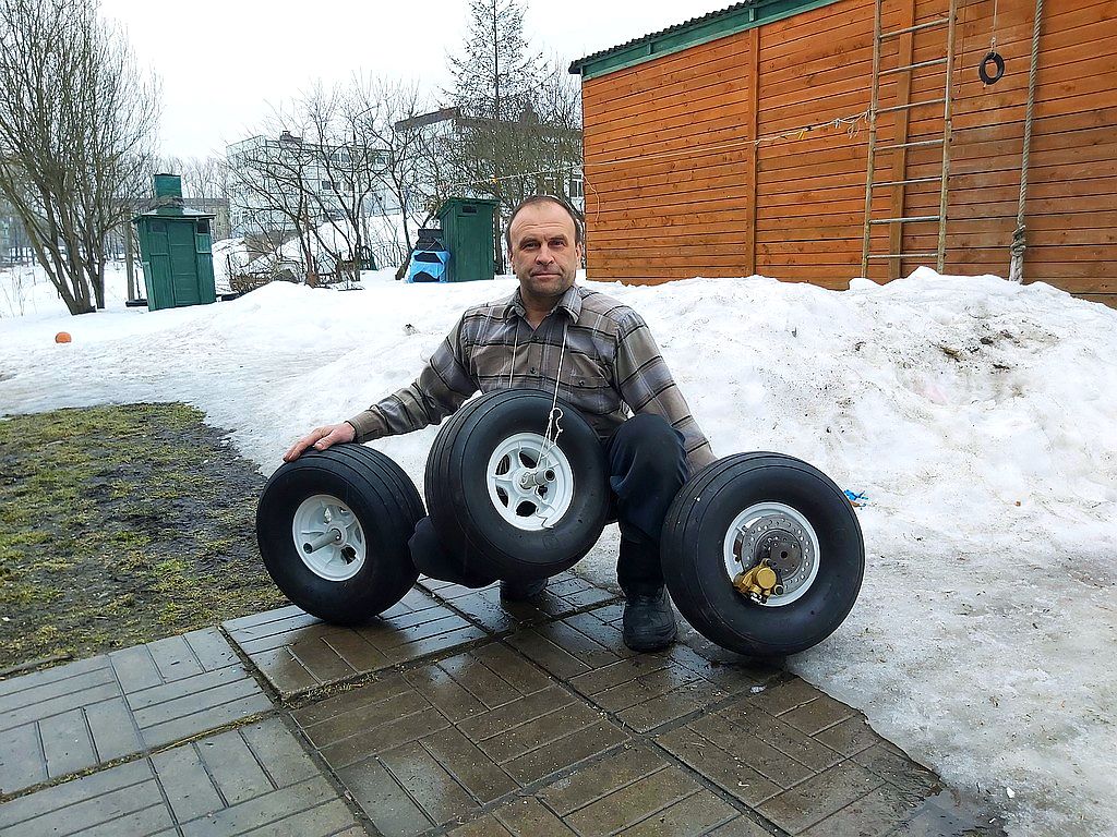

Перебраны с заменой подшипников и подготовлены к покраске все колеса шасси. Окрашены вместе с нижней моторамой, бензобаком, тормозной ручкой, триммером и т.д.
10 дней работы над шасси.
Конец марта.
Несу готовые к установке на самолет колеса
Шасси установлены на самолет, тормозная система подключена и проверена.

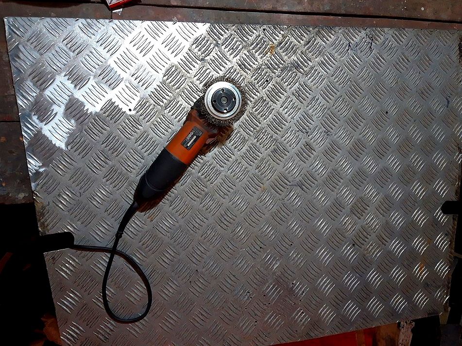

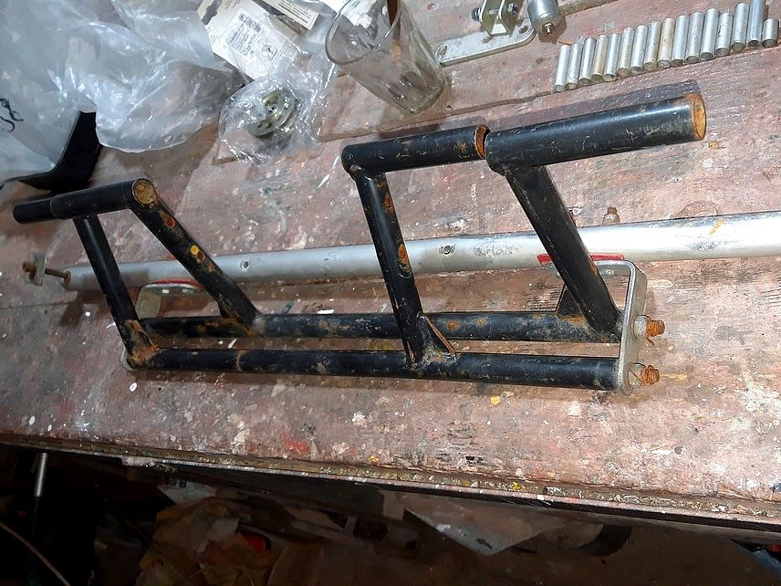

Чуть только потеплело на улице началась работа над восстановлением пола кабины самолета. Когда все поверхности очищены, покрываются защитным составом, грунтом.

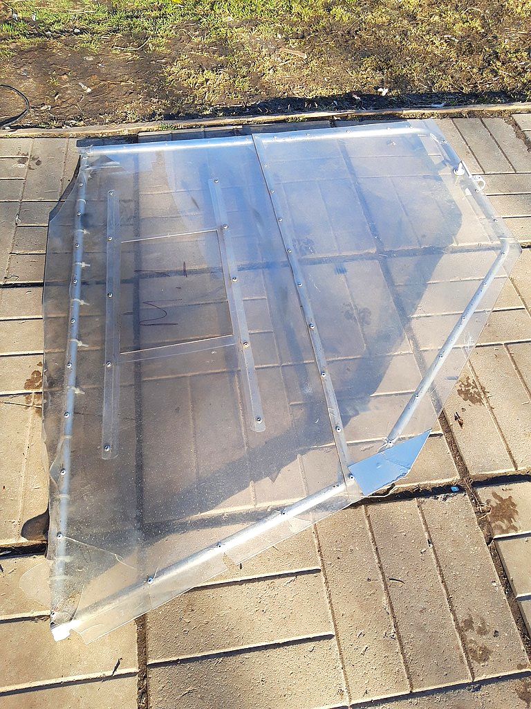

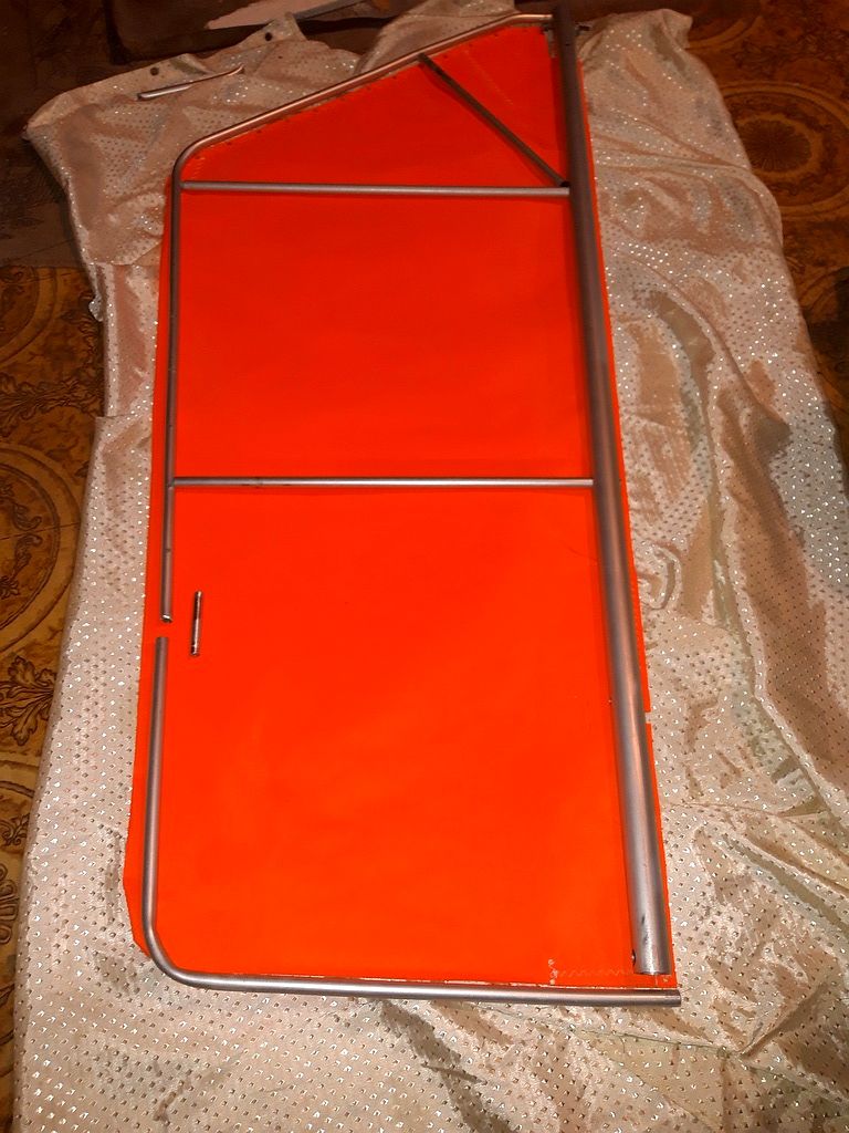

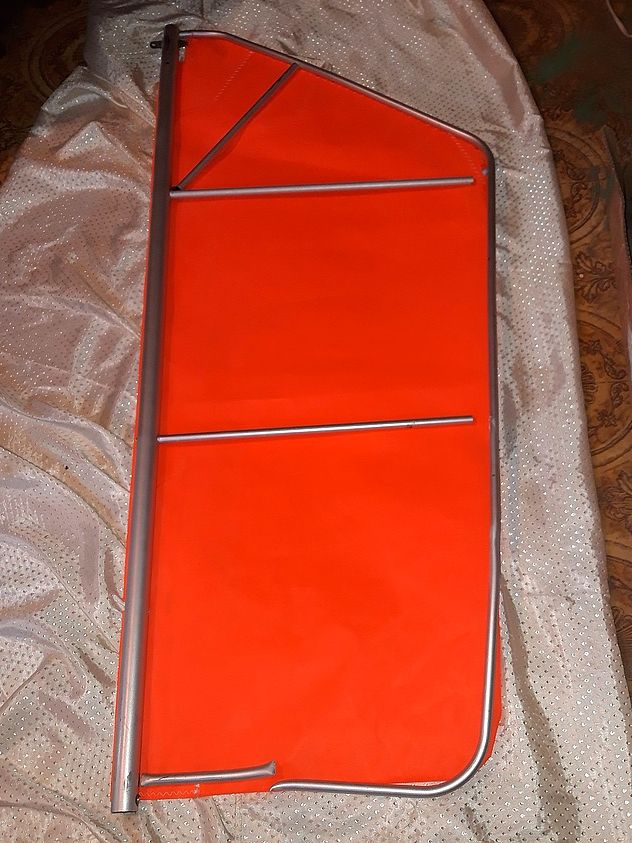

Начаты работы над восстановлением дверки пилота. На обоих дверках требуется новое остекление, изготовление деталей навески

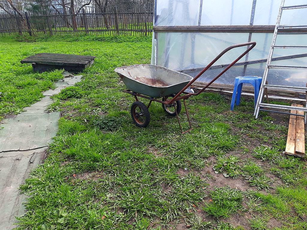

Далее из двух колес детского велосипеда и разных оснований сварил бодрую садовую тележку.
Работа пошла!

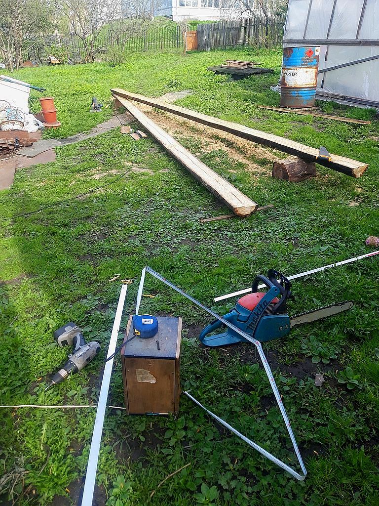

Пару лет назад нам по улице меняли воздушный электрический кабель и деревянные столбы вышедшие из эксплуатации, рабочие хотели вывезти на утилизацию. Меняли на бетон.
Электрики были только рады моей просьбе и оставили по паре многолетних столбов вдоль забора.
Отлежали они свое и вот начали вторую жизнь.
Визг бензопилы, торцевание, продольный распил.
Работы пришлись еще на майскую прохладу.

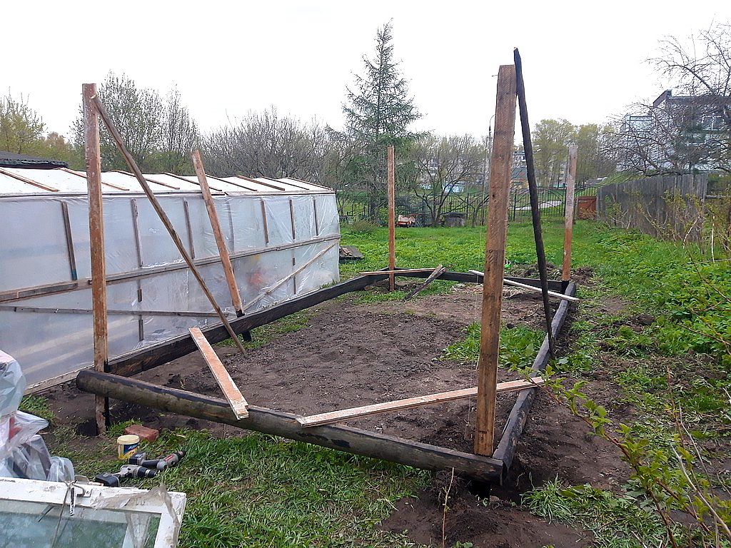

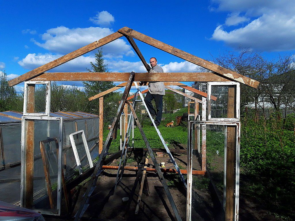

Горбыль пошел на крепежные рейки, а две половинки каждого столба как раз под балку основания.
Так началось строительство домика для самолета.
