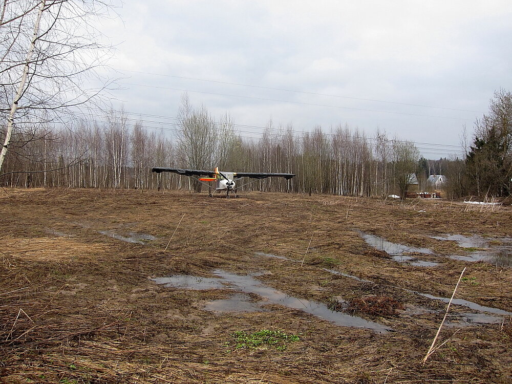

Постепенно снег начал сходить с моей площадки, оставляя после себя воду, пожухлую прошлогоднюю траву и мокрую глину под ней, которая под ногами легко превращалась в бурую грязь.
А поле, так удачно принявшее нас, оказалось хоть и в кочках и изрытое мелкой живностью, но без критических замечаний.

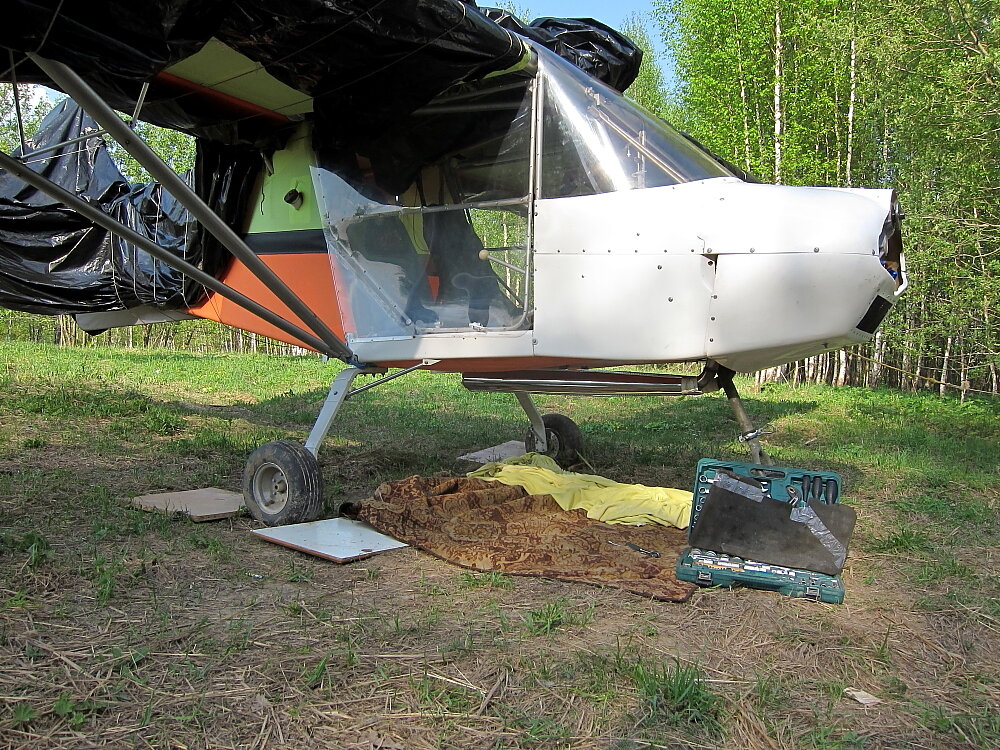

От ближайшего дома мы провели 70 метров провода и будучи с электричеством, я восстановил поврежденную проводку. Чуть позже повезло найти и купить новый дроссель. А тут и новая муфта с плитой приехали.
Не торопясь Скай встал на колеса.
Установил редуктор, просмотрел все посадочные новой муфты. После завел и отгазовал двигатель и погонял хорошенько на земле с винтом

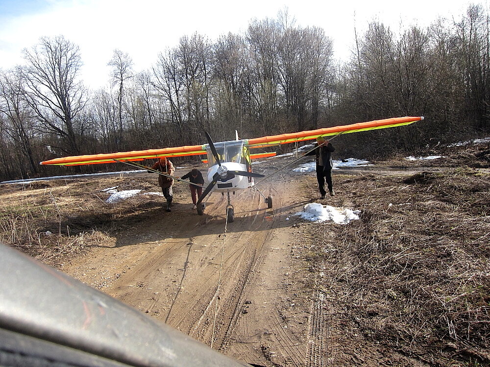

Еще через несколько дней пригорки подсохли и самолетик начал свое первое летнее путешествие. С помощью сочувствующих малой авиации аборигенов, вынесших Скай из топи практически на руках, мы быстро продвигались навстречу свободе!

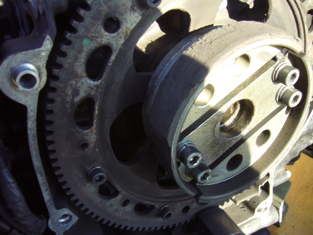

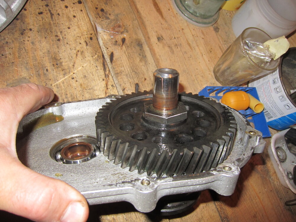

Итак, два последних дня я конкретно занимался авиа железом. Один день отлетал и забрал винт с редуктором в мастерскую. Разобрал, посмотрел шестерни, все выглядит достойно. Напомню, что наработка небольшая - 10 часов. Собрал обратно и залил свежее масло.
Перед установкой проверил обгонную муфту и чашку- тоже все в норме.

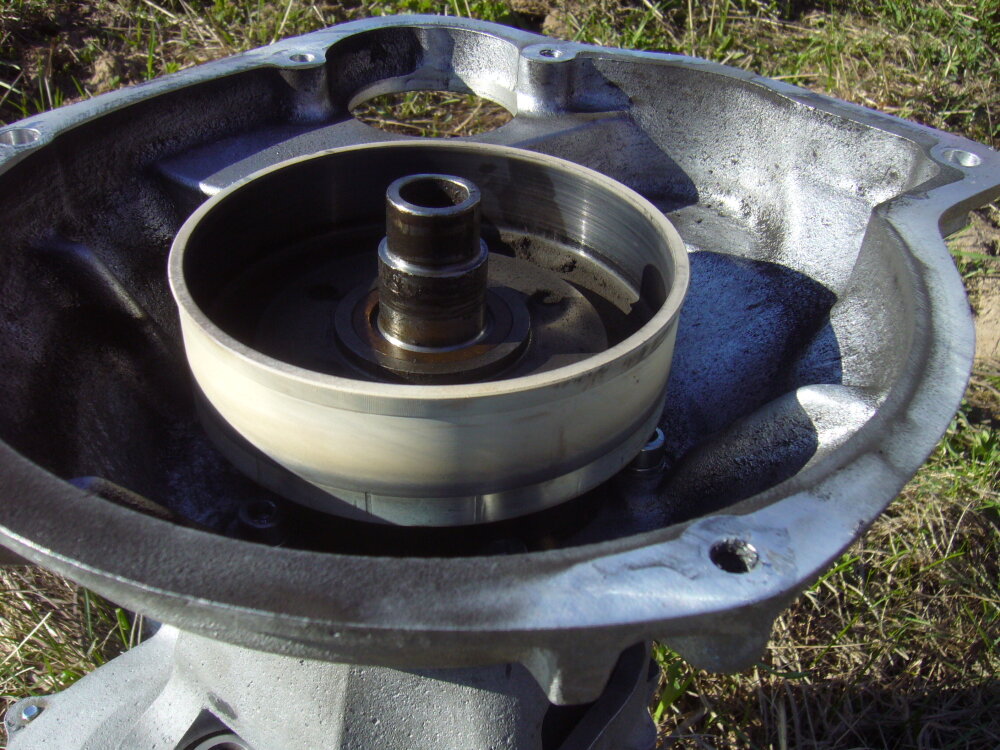

Вчера летал, угол лопастей 22 градуса. Сегодня  решил установить угол 24 градуса, добавить так сказать крейсерской. В результате на взлете двигатель неожиданно произвольно увеличил обороты, в кабине полно дыма! Плюхнулся обратно на поле  :~~)
Потом осенило, да это же тот самый угол лопастей при котором я свалился в первый раз! Тут же снял редуктор с винтом в сборе, так и есть чашка обгонной от перегрева стала какой то желтой
а тормозные лепестки муфты стали неровные с выщербинами.
Получается, что муфта буксует на слишком больших углах атаки винта и отсюда последствия - перегрев чашки, тормозных накладок и их разрушение.
После этого угол уменьшил до 20 градусов и отлетал несколько кругов нормально. Пусть двигатель работает на более высоких оборотах, зато муфта останется жива.

Виктор, скажи при каких оборотах дв-ля начинает происходить зацепление (срабатывание) обгонной муфты? :-?
artemey
Я люблю автожиры!
Астрахань
Я так понимаю, либо грузы легкие, либо упругость большая перешейка, или ферродо не то, так как не держит большого передаточного момента. :-?
Vi-kTo-R
В Арктике звезды ярче...
Приветствую, artemey.
Муфта начинает срабатывать полностью на 2000 -2200 об/мин, если уже приработаны накладки. Пока новая - крутит и на холостых.
Пока новая, ВАЖНО сразу после запуска переводить обороты на 2500. Чтобы избежать ударных нагрузок.
Напомню, конструктор Чернов переделывает демпфер и пока рекомендовал не летать.

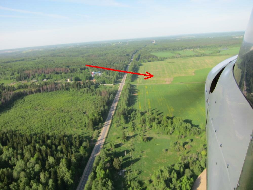

В полет включил посадку с подбором, на одном из полей, где садился зимой на лыжах. Сделал проход сначала и просмотрел место, на предмет отсутствия предметов :)
Стрелкой указал выбранное место приземления.
На глиссаде
