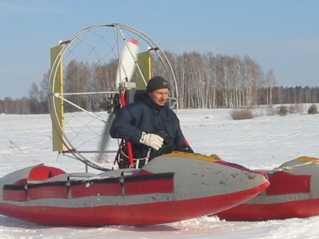

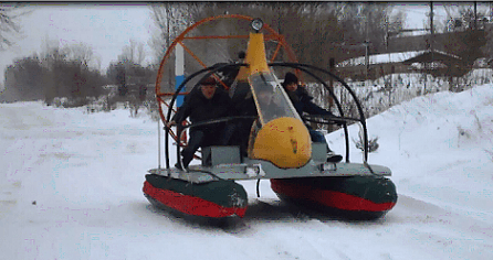

Надо использовать чешую из полиэтилена. Это было ясно  и до начала испытаний, просто хотелось оценить управлямость при движении по снегу.
СВП с надувными скегами, однозначно экономичнее. Управляемость и маневренность аэроглиссера существенно лучше, выше надёжность (отсутствие нагнетательной СУ).
"Жук" Смирнова-просто огромный по размерам. Аэроглиссер тех же размеров, будет иметь в 2 раза большую грузоподъёмность.

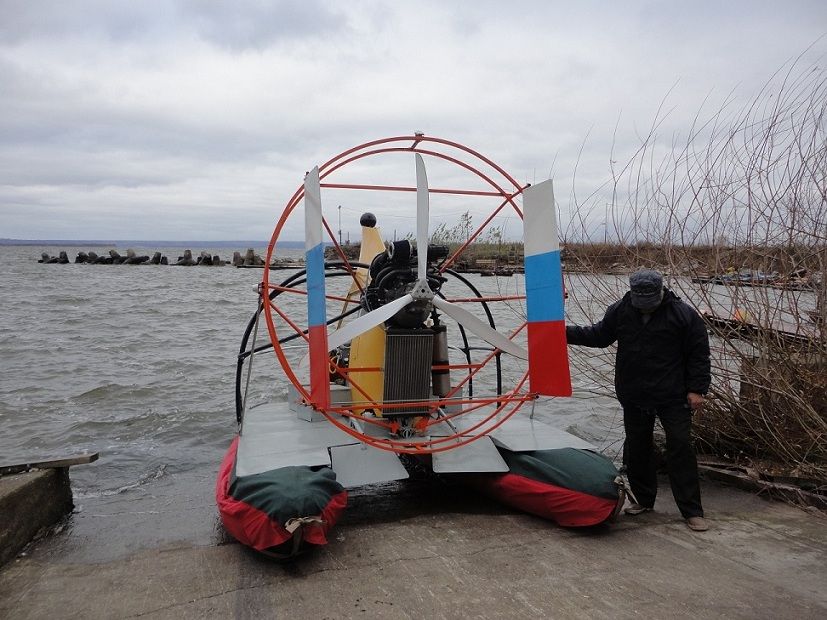

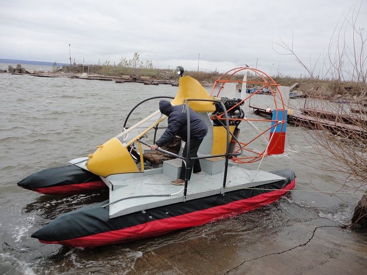

Что можно сказать по фото..Заурядный аэроглиссер катамаран..Видно что автор делал с любовью но не продуманно, Аппарат перетяжелён наличием железа , отсутствует аэродинамическая разгрузка ,мостик  между поплавками может быть несущей поверхностью,но не хватает стабилизатора и РВ, который мог бы контролировать углы атаки.. Плоскость винта нужно немного наклонить вперёд, градусов на 5-6, тогда вектор тяги будет проходить ближе к ЦТ и пикирующий момент,прижимающий  нос уменьшится,но стабилизатор при этом должен иметь площадь не менее 1 м2 и стоял на угле атаки градусов 5 от продольной оси..ИМХО
vert
Я строю вертолеты!
Южный Урал
А как глиссируют такие катамараны, без редана на корме?
Компания "Воздушный мост" на такие баллоны стеклопластиковые реданы прикрепляли для мотодельт. Получалась  четырехточечная устойчивая схема.

@ Кисляков Александр

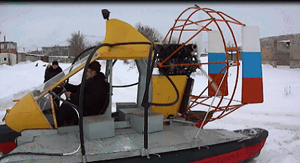

Я раньше на фото не заметил ещё одного управления. Очень интересует  как работают щитки закрылки в задней части моста ? Видно что управляются и какой при опускании эффект? Происходит ли подсасывание винтом воздуха снизу из под платформы? При запуске с источником задымления в передней части глиссера будет сразу виден этот эффект..
Виктор К
Здравствуйте.Закрылки работают по самолётному,как руль высоты-от штурвала.Испытания только начались.Ездил на пол газа.
казак
Строю трансформер
г.Волгоград

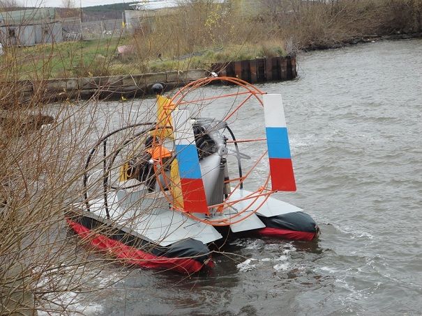

@ Виктор К
Подскажите какой двиг у вас стоит и тяга.если замеряли на стопе ? Как ведёт себя при даче газа? Ныряет нос вниз? Я тоже сейчас занимаюсь строительством глиссера с аэродинамической разгрузкой и прихожу к выводу что ваша платформа более правильно проходит через верх поплавков, у меня через середину и на начальном этапе движения  просвет видимо будет запираться..Но вам обязательно нужно сделать стабель или управляющую поверхность (РВ) сверху на ограждение размахом метра 2 и установить на положительный угол к потоку град +5 ..+8 . Если её сделать профильную (профиль Р11 например)  с удлинением 5 такая поверхность на скорости 60 к/час создаст подъёмную силу20- 30 кгс, а на плече 2 м это момент 40-60 кгм, разгружающий корму (ДВС) и частично  компенсирующий момент от экрана платформы..
