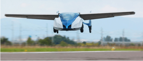

У AirCar с двигателем 140 л.с., после разбега 380 метров по асфальту (по траве 550 метров, уснуть можно), скорость отрыва УЖЕ 115 км/ч, при этом крейсер те же 180 км/ч. Так что же это, выдерживание после отрыва, если не попытка набрать хоть какую то БЕЗОПАСНУЮ скорость в условиях ЖЕСТОЧАЙШЕГО недостатка мощности?
Видно что конструкция аэродинамически проработана. Это самое дно никакого дисбаланса не приносит
Видно, что машину болтает на выдерживании по тангажу и крену "как пьяного матроса". Вот это точно видно!
Нет у этой машины оснований самопроизвольно кабрировать.
На "нет" и Суда нет! Тем более "машина сбалансированное." Что тут еще добавить?
так что же это, выдерживание после отрыва
Никогда нельзя судить о полете по рекламному трейлеру (тем более официальному) - такими съемками всегда руководит режиссер (он ведь тоже в аэродинамике пастух), который держит объект в кадре... а то что Вы приняли за болтанку была его попытка изобразить маневрирование...

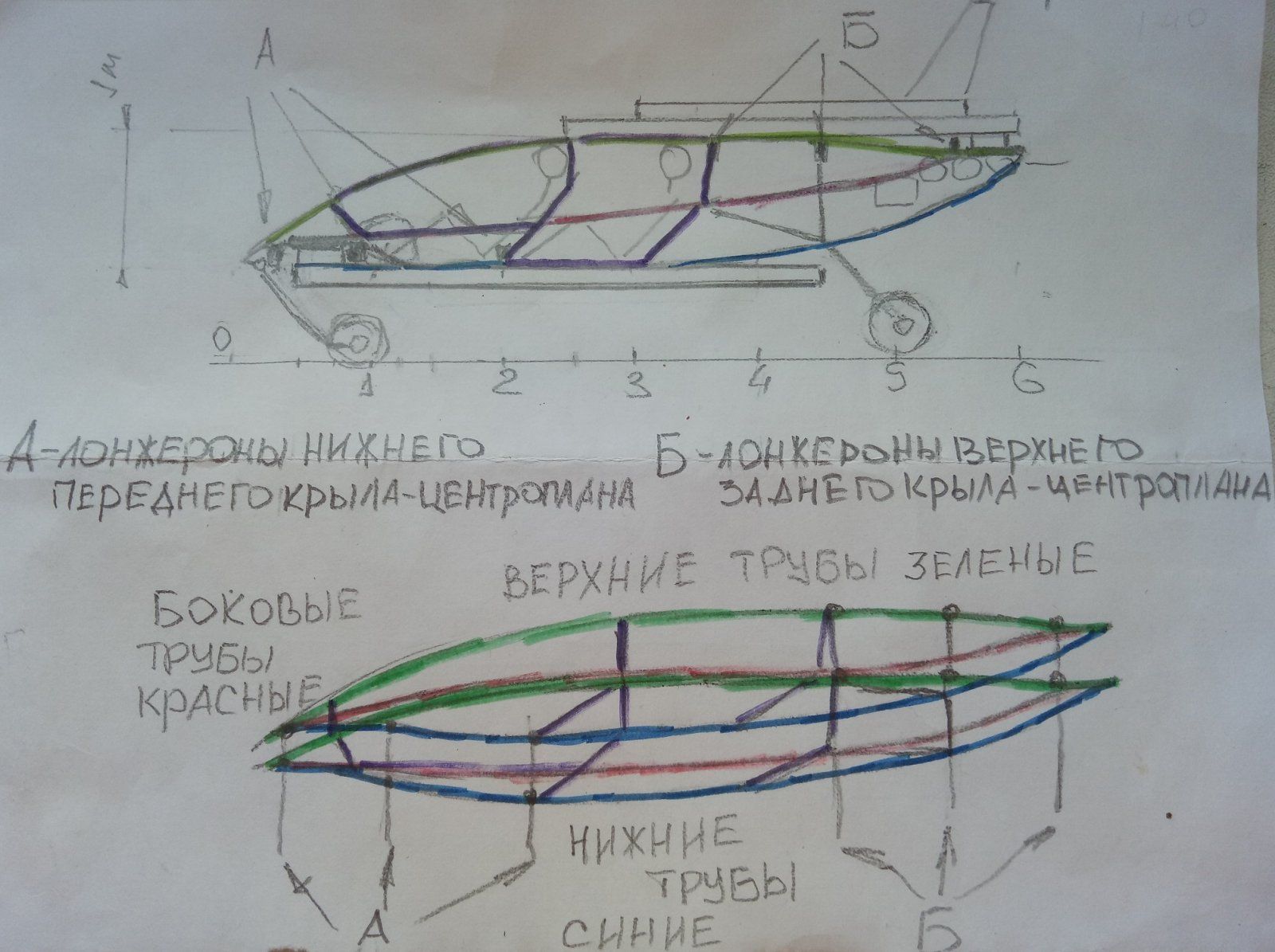

Продолжая осмысление аэромобиля как массового вида транспорта будущего, начал эскизную проработку инфраструктуры аэродромов малой авиации и посадочных площадок.
Начал с самой для себя интересной темы: радиотехническое обеспечение.
Основной посыл: повышение предсказуемости точного захода на посадку аэромобиля в сложных метеоусловиях.
Основное ограничение: практическая невозможность использования небольшими аэродромами и посадочными площадками современных (радиоизлучающих) средств обеспечения точного захода на посадку.
Наиболее реалистичный способ обеспечения точного захода на посадку предлагаю обсудить в теме «Тепловизор» в разделе «Аэродромы России и аэродромное обслуживание/Аэродромное оборудование»

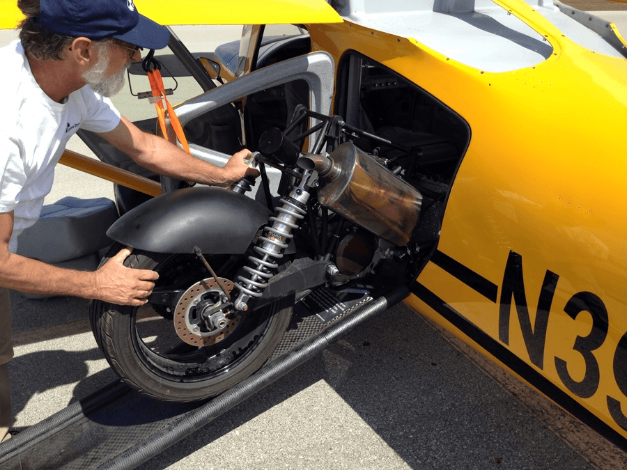

Прямой наследник. Практически копия. Пока не летает, но ждем!
Попытаемся проследить историю его создания по датам опубликования роликов на youtube. Официальной версии истории на сайте компании не обнаружил.
7 июля 2009 г.(13 лет назад) – дата опубликования первого мультфильма на странице разработчика. Схема «утка», с передним горизонтальным оперением.
23 ноября 2013 г. (9 лет назад) – продувки со старым хвостом. Добавление горизонтальной поверхности в нижнюю часть хвоста.
12 августа 2014 г. (8 лет назад) – продувки с новым хвостом. Начало изготовления прототипа. Карбон, своя печь, мотор 180 л.с.
27 июля 2018 г. (4 года назад) – демонстрация прототипа на Ошкош 2018.
20 апреля 2022 г. (год назад) - Начало пробежек по полосе с крыльями и хвостом.
31 марта 2023г. Выкатывание SWITCHBLADE для летных испытаний.
ROLLING OUT THE SWITCHBLADE FOR A DAY OF FLIGHT TESTING - March 31, 2023 - Samson Sky
Ждем!

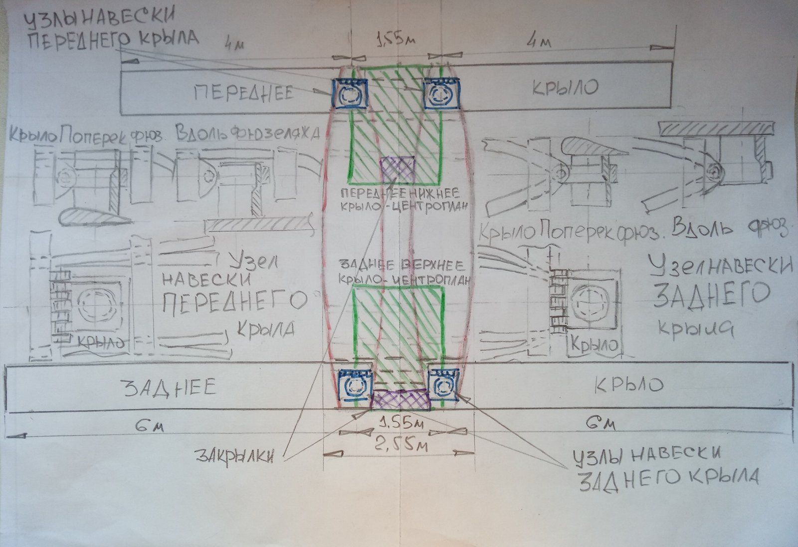

Пока у него даже рисунка нет. Только какие-то палки с подписями. Здесь догадайтесь сами, здесь потом нарисую
В дополнении к "палкам с подписями" нарисовал еще один набросок, вид изделия сверху. Получилось как обычно неважно, но уж как получилось...
Подвергся изменениям раздел "Крыло". наиболее значимые изменения привожу ниже.
Подрамник лонжеронов крыла крепится к лонжерону крыла-центроплана на шарнире и дает возможность плоскости качатся на нем поперек потока на величину достаточную для аэродинамического управления. В первом приближении представляется достаточным угол перемещения плоскостей вверх 5, вниз 15 градусов.
Крепление подрамника лонжеронов крыла на оси вращения предоставляет техническую возможность реализации функционала свободноустанавливающихся, самобалансирующихся (свободных) крыльев. Функционал может быть подключен в горизонтальном полете в условиях турбулентной атмосферы (свободное крыло) или отключен при маневрировании (прямое, жесткое управление крылом) по желанию пилота.
Наличие конструктивного элемента обеспечивающего поворот плоскости крыла параллельно фюзеляжу при приведение ее в положение хранения в дорожной конфигурации предоставляет возможность изменения стреловидности крыла при различных режимах полета.
Стреловиднось переднего и заднего крыльев изменятся независимо, что облегчает сохранение центровки изделия при различной нагрузке.
Перемещения плоскостей осуществляется посредством электрического привода с обратной связью по положению (сервоприводом) в составе электродистанционной системы управления (ЭДСУ) с механическим резервом по крену и тангажу для переднего крыла.
03 апреля 2023 года Совершено несколько подлетов SWITCHBLADE над полосой.
RE-CAP OF RECENT OUT-OF-TOWN TESTING - April 03, 2023 - Samson Sky
«We accomplished a great deal during our recent out-of-town testing, including a number of long hops».
«As mentioned before, we want to show the prototype taking a longer flight before we announce it to the world as our official First Flight».
Длина в дорожной конфигурации: 5,08 метра.
Длина в летной конфигурации: 6,2 метра.
Расстояние между центром давления крыла и центром давления горизонтального оперения около 2-х метров! Модели конечно продували, но очень длинный нос и приземные вертикальные порывы…
Взлетный вес: 703 кг.
Площадь крыла: 6,2 кв. м.
Нагрузка на крыло: 110 кг/кв.м. (официально). 703/6,2=113,39 кг/ кв.м.
Скорость сваливания 108 км/ч.
Двигатель Suzuki Hayabusa, 173 л.с. при 9500 – 9750 об. мин.

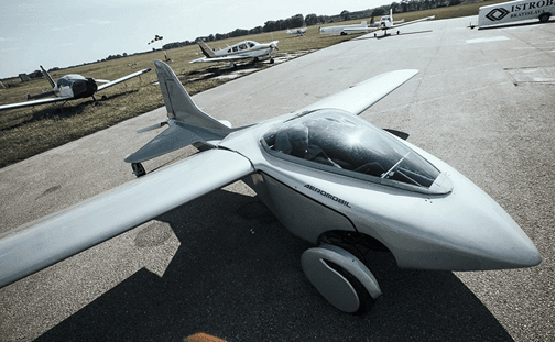

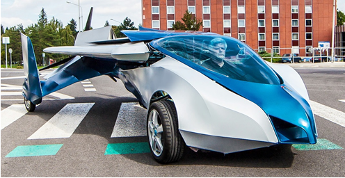

Наиболее ярких успехов успехов на ниве создания аэромобилей в 21 веке добился Штефан Клейн (Stefan Klein), конструктор и технический дизайнер из Словакии.
Не тратя время на перечисление созданного им в отличных от авиации областях, перечислим лишь созданные им аэромобили.
Начнем с того, что имеется достаточно подтвержений того, что все созданные им аэромобили летали!

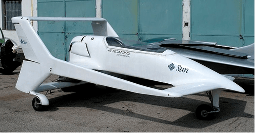

1989 год, AeroMobil I.
1996 год, АМ 2.
https://reaa.ru/threads/aehromobil-iz-slovakii.16832/

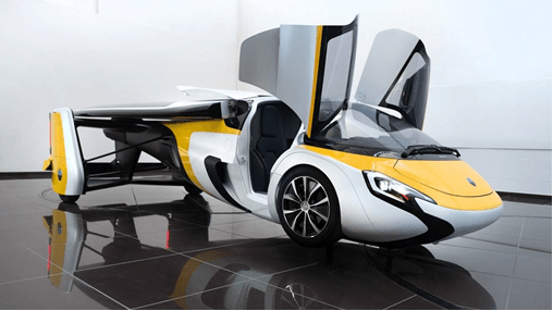

2010 год, Aeromobil 2.5

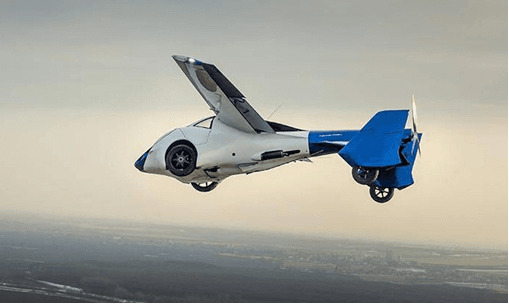

2014 год, Aeromobil 3.0
2017 год, Aeromobil 4.0
Создан компанией Aeromobil s.r.o. Братислава, Словакия, после ухода из нее Штефана Клейна.
Aeromobil

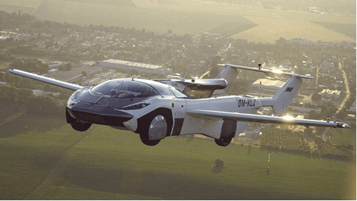

2017 год, AirCar (AM 5.0) Создан компанией KleinVision s.r.o. Нитра, Словакия, после основания ее Штефаном Клейном в 2017 году. Получил сертификат типа ЛА в январе 2022 года.
Klein Vision – Flying Car
The flying car completes first ever inter-city flight (Official Video)
Штефан Клейн, являясь дипломированным дизайнером, длительное время сотрудничавший с такими автомобильными гигинтами как Audi, Volkswagen и BMW является ярким представителем одного из полярных взглядов на процесс проектирования аэромобиля «от автомобиля к самолету», дополнения автомобиля элементами самолета.

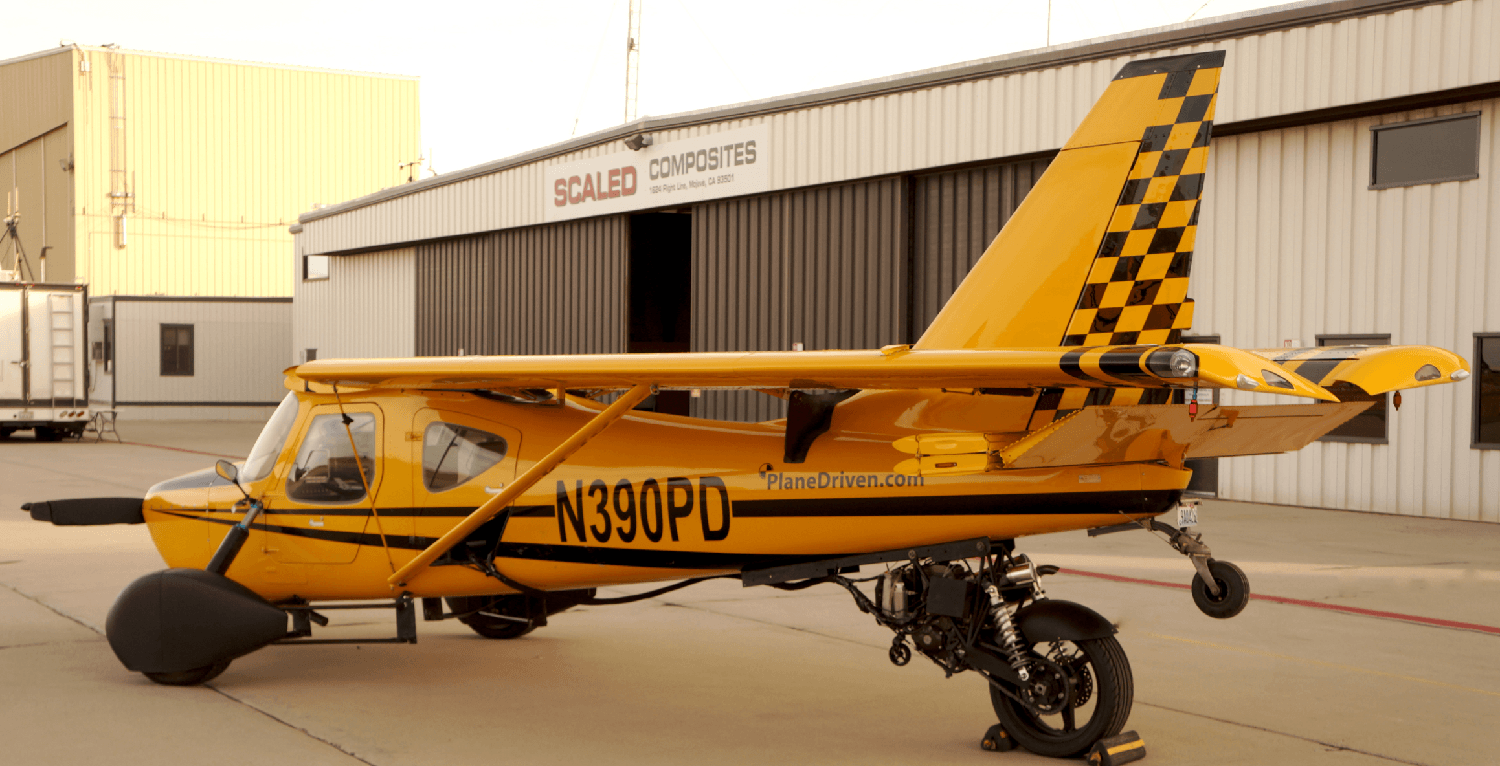

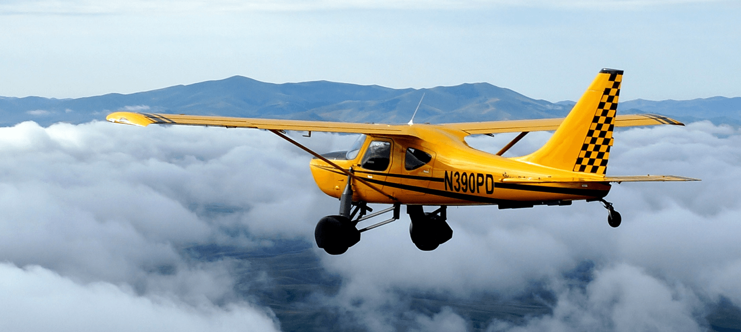

Другой, прямо противоположный подход к проектирования аэромобиля, взгляд «от самолета к автомобилю», дополнения самолета элементами автомобиля, демонстрирует компания Plane Driven. Plane Driven – fly above the traffic, drive through the weather
Plane Driven - Flyby
PD-2 Transition
Plane Driven PD-2 roadable airplane test drives 101 miles on I5.
В обоих случаях возникновения сущности Аэромобиль не поисходит. Автомобиль, даже наделенный элементами самолета, остается автомобилем. Самолет остается самолетом.

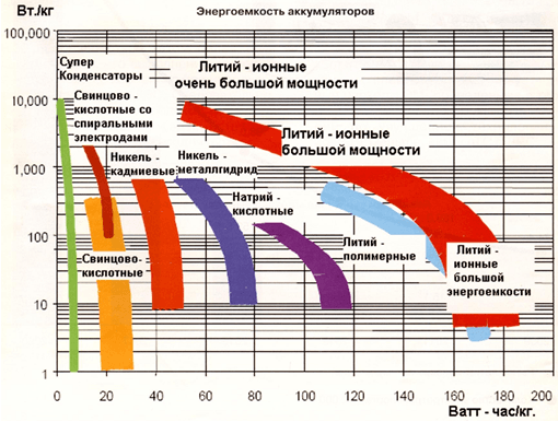

Удельная энергия (энергоемкость) - это энергия, приходящаяся на единицу массы.
Измеряется (в приложении к транспорту) в Вт ч/кг., Дж/кг.
Применяемые соотношения:
1Вт ч = 3600 Дж.
1 Вт ч/кг = 3600 Дж/кг = 3,6 кДж/кг.
1 кВт ч/кг = 3600 кДж/кг = 3,6 МДж/кг.
Энергоёмкость бензина составляет 12222 – 12777 Вт ч/кг.
Энергоемкость современных типов литий-ионных аккумуляторов большой энергоемкости и малой мощности (10 Вт/кг) составляет 160 -180 Вт ч/кг.
Энергоемкость современных типов литий-ионных аккумуляторов большой мощности (1 кВт/кг) составляет 100 -130 Вт ч/кг.
Энергоемкость современных типов литий-ионных аккумуляторов очень большой мощности (5 кВт/кг) составляет 50 -75 Вт ч/кг.
Коэффициент полезного действия современных двигателей внутренноего сгорания принимаем равным 30 %. Таким образом в полезную работу будет преобразовано: 12777 х 0,3 = 3833,1 Вт ч/кг. энергоемкости бензина.
Коэффициент полезного действия современных тяговый электродвигателей принимаем равным 95 %. Таким образом в полезную работу будет преобразовано:
при использовании аккумуляторов большой мощности: 130 х 0,95 = 123,5 Вт ч/кг. энергоемкости аккумулятора большой мощности.
при использовании аккумуляторов очень большой мощности: 75 х 0,95 = 71,25 Вт ч/кг. энергоемкости аккумулятора очень большой мощности.
При первоначальном сравнении принимаем равными вес запаса бензина и вес аккумуляторной батареи, а также вес ОДНОГО двигателя внутреннего сгорания и НЕСКОЛЬКИХ тяговых электродвигателей с инверторами. Для легких летательных аппаратов такое допущение представляется возможным
При весовом сравнении система бензин/двигатель внутреннего сгорания в 31 раз эффективнее (3833,1/123,5 = 31,04) системы аккумулятор большой мощности/тяговые электродвигатели, и в 53,8 раза (3833/71,25 = 53,79), системы системы аккумулятор очень большой мощности/тяговые электродвигатели.
Таким образом, до появления экономически доступных литий-воздушных аккумуляторных батарей с ТЕОРЕТИЧЕСКИ достижимой энергоемкостью 11139 Вт ч/кг (при реально достигнутых 1700 Вт ч/кг) говорить о том, что ««квадрики», или по аналогичной схеме (конвертопланы)» через небольшое время «затмят и самолёты с вертолётами» не приходится.
