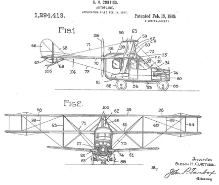

Родился он еще в 1916 году, у него ОЧЕНЬ хороший отец, Гленн Хаммонд Кертисс (Glenn Hammond Curtiss), имя при рождении Curtiss Autoplane.
Он младше своего старшего брата «Флайер-1», 1903 года рождения, всего на 13 лет.
Не красавец! Но и не уродливее своих многочисленных родных и двоюродных братьев.
Летал ли он? Скорее нет, несколько подлетов. Но характера был доброго и покладистого – все причастные осталиь живы и здоровы!

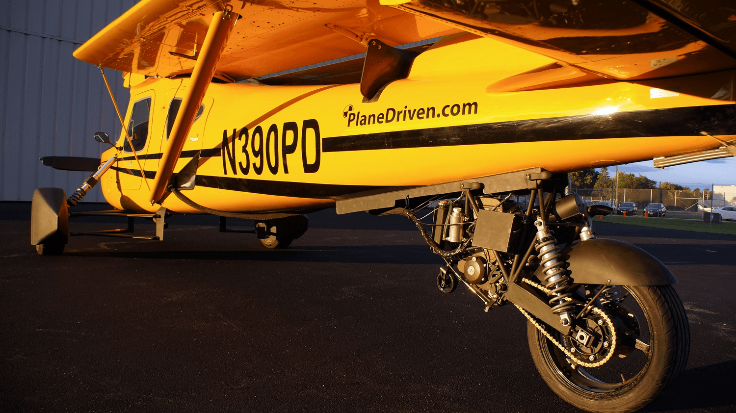

"ПРИ ПРОЧИХ РАВНЫХ" (представим на самолете уже есть электро-трансмиссия) нужно добавить заменить всего 2 колеса по 2кВт от скутера СитиГоу - это всего на 5кг тяжелее... При мощности 4кВт не нужна регистрация для езды по дороге...
Скажете 4кВт мало - 250кг везёт 110км/ч легко!
1. "квадрик" тоже не может сесть в центр города, а значит должен быть и автомобилем тоже! Ну или хотя-бы прицепом :)
2. "квадрик" всегда проиграет вертолету и тем более самолету той же массы по энергопотреблению из-за меньшего диаметра винтов и соответственно меньшему качеству...
250 кг это какбы 1/5 примерно часть от обсуждаемого здесь девайса. Неподрессореную массу и несоздание помех га дорогахмя поминал. Упомяну еще, что дороги имеют уклоны и ПОДЬЕМЫ. Внезапно. На СитиГоу прокатитесь по Вашим крымским серпантинам, они должны быть. Трасса "Таврида" это конечно здорово, нотнеиею единой...

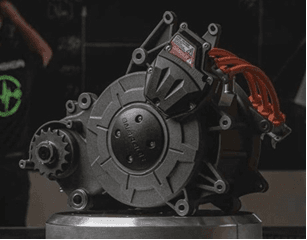

Наиболее предпочтительными тяговым двигателем представляется двигатель EMCE (Energica Mavel Co-Engineering) итальянского производителя спортивных электрических мотоциклов Energica (Energica Motor Company – The italian electric motorcycle manufacturer).
Двигатель имеет продолжительную мощность 149 л.с. (110 кВт) и пиковую мощность 171 л.с. (126 кВт) при 8500 об. /мин. Крутящий момент составляет 222 Нм. Охлаждение масляное.
Данные двигатели применяются на мотоциклах:
Energica Eva Ribelle
Energica Ego
Емкость буферной аккумуляторной батареи не очевидна. Лимитирующим фактором батареи представлется ее масса.

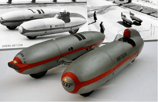

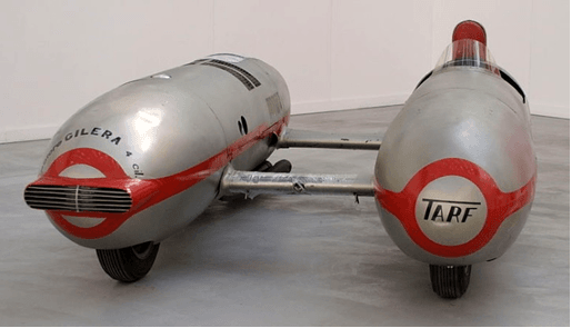

Примеры автомобилей с типом кузова Bisiluro (bi- siluro (итал.), двойная торпеда) подобным фюзеляжу Аэромобиля.
Italcorsa Tarf-Gilera I Bisiluro 1948 г.
Построен на производственных мощностях Gilera итальянским мото и автогонщиком Пье́ро Тару́ффи (Piero Taruffi). Двигатель Guzzi V-Twin 500cc, мощность 50 брит.л.с. В ноябре 1948 года установлено 6 рекордов скорости в классе автомобилей с обьемом двигателя до 500 см. куб. Максимальная скорость составила 208 км./час.

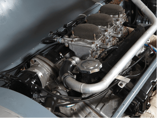

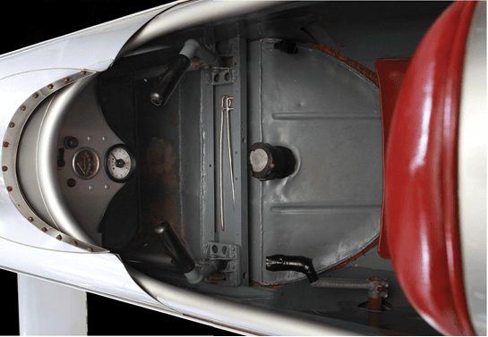

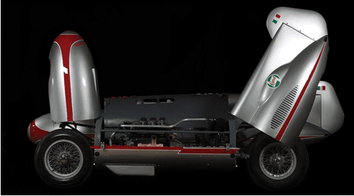

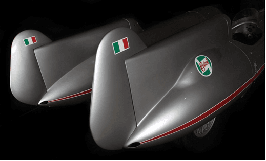

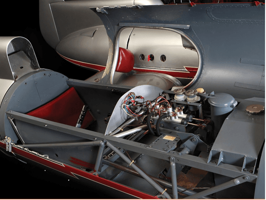

Italcorsa Tarf II Bisiluro 1951г.
Построен на производственных мощностях Ferrari.
Двигатель Maserati, обьемом 1.7 литра, с двух ступенчатым нагнетателем. Мощность 270 брит.л.с.
В 1957 году был ремоторизован установкой двигателя Ferrari обьемом 4,5 литра для участия в гонке Indianapolis 500.
Боковые ручки управления направлением движения.
В марте 1951 года на мерной миле с хода был установлен рекорд скорости 298.53 км./час, на мерном километре с хода - 290.48 км./час. Рекорды установлены в год создания, с двигателем Maserati, обьемом 1.7 литра, с двух ступенчатым нагнетателем, мощностью 270 брит.л.с. Ремоторизован в 1957 году.

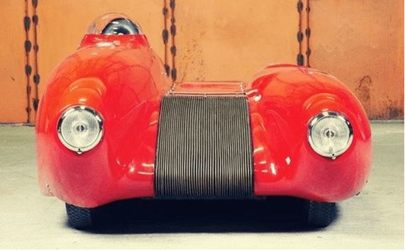

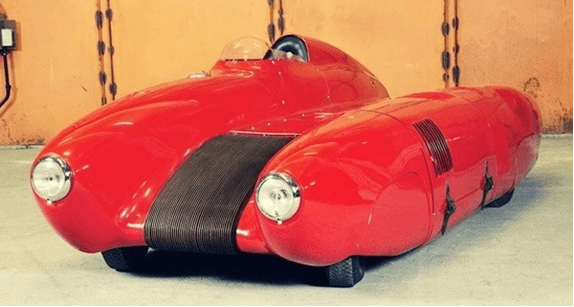

Nardi-Giannini ND750 Bisiluro 1955 г.
Также его называли Bisiluro Da-mol-nar, где первое слово переводится с итальянского как “двойная торпеда”, а второе состоит из фамилий его создателей: гонщика Марио Дамонте, архитектора Карло Моллино и инженера Энрико Нарди.
Двигатель Giannini, объёмом 737 см. куб., мощность 62 л.с. Ведущее колесо - левое заднее.
Вес 450 кг., максимальная скорость 218 км./ч.

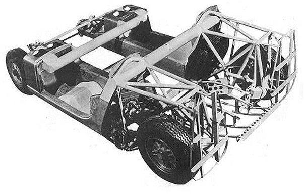

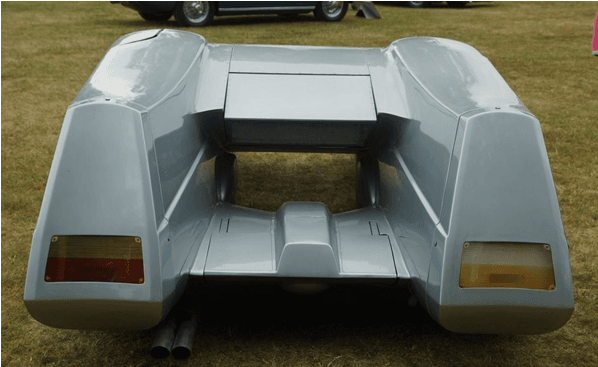

OSI Bisiluro "Silver Fox" 1967г.
Изготовлен компанией Officina Stampaggio Industriale SpA (OSI).
Угол установки передней плоскости настраивался вручную при остановках, угол установки задней плоскости – постоянный, положение закрылка среднего крыла (кабины) – изменялось в движении.
Двигатель Renault Alpine объемом 1000 см. куб. Максимальная скорость 245 км./час.
