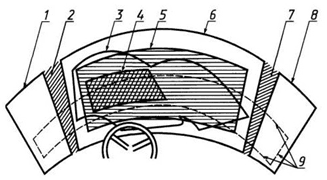

Уважаемый топикстартер! Это хорошо, что Вы ознакомились с рядом ГОСТов и методичек - теперь подсказываю прочитать про обзорность с места водителя ГОСТ Р 51266 и управляемость и устойчивость ГОСТ Р 52302.
С уважением и фейспалмом)) от увиденного Вам пишет состоявшийся самопальный транспортный дизайнер, один из разработчиков вездехода "BigBo".

ГОСТ Р 51266-99
Автомобильные транспортные средства. Обзорность с места водителя. Технические требования. Методы испытаний
4 Технические требования
4.1 Параметры, определяющие переднюю обзорность
Передняя обзорность - обзорность через переднее и боковые окна кабины, ограниченная полем зрения водителя, равным 180°, в горизонтальной плоскости, при направлении линии взора с места водителя параллельно средней продольной плоскости АТС. Характеризуется размерами и расположением нормативных зон А и Б переднего окна, степенью очистки нормативных зон А и Б, нормативным полем обзора П, непросматриваемыми зонами в нормативном поле обзора П, а также непросматриваемыми зонами, создаваемыми стойками переднего окна.
1 - граница прозрачной части левого бокового окна; 2 - левая боковая стойка переднего окна; 3 - контур очистки переднего окна; 4 - граница нормативной зоны А; 5 - граница нормативной зоны Б; 6 - граница прозрачной части переднего окна; 7 - правая боковая стойка переднего окна; 8 - граница прозрачной части правого бокового окна; 9 - следы от плоскостей, являющихся границами нормативного поля обзора П

В обсуждаемом эскизе аэромобиля угол взора с места водителя ограниченный элементами конструкции вверх 11,8 гр. и вниз 7,6 гр.
Углы взора влево и вправо будут определены местами установки боковых стоек переднего окна (верхних силовых элементов пространственной рамы) и, безусловно, будут не менее установленных стандартом.

Через 3 стекла Вы не увидите правого зеркала и вообще мало что увидите. Кроме того, вниз обзор у Вас минимальный "по букве", а "по духу" недостаточный, слишком большая мёртвая зона перед капотом. Я уж не говорю про обзорность с посадочным углом атаки.
Да ничего я там видеть не собираюсь! На приборной панели установлю несколько мониторов с трансляцией изображения с внешних камер. В том числе и с головной камеры.
И вообще обзор через "планерное" остекление паршивый, с искажениями - и со стеклоочистителями оно плохо совместимо.
И опять во всем правда Ваша! Неважный будет обзор! Но фонарь мне нужен лишь на тот случай когда вся эта видео электроника сломается и завершать полет или поездку придется лишь визуально, крутя головой во все стороны!
И на счет стеклоочистителя предполагаю то еще «фестиваль!» Будем «крепко» думать, упрощать кривизну, быть может низведем фонарь до составного из трех элементов с деформацией каждого по одной оси.
