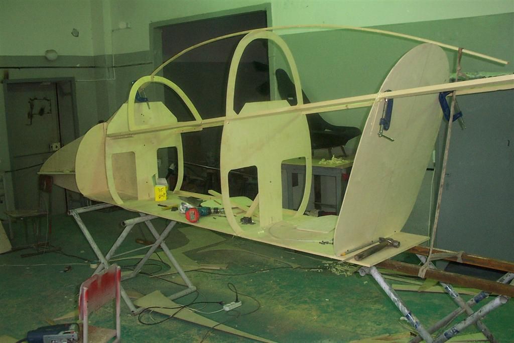

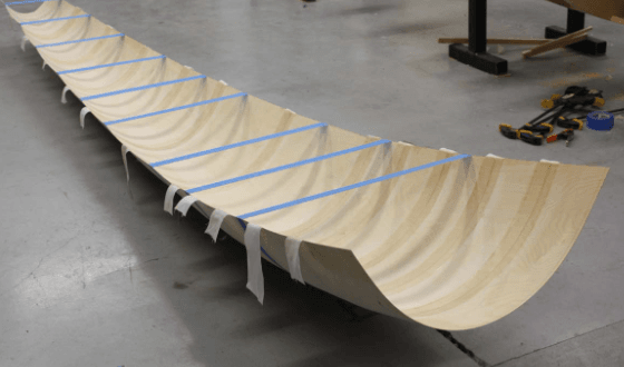

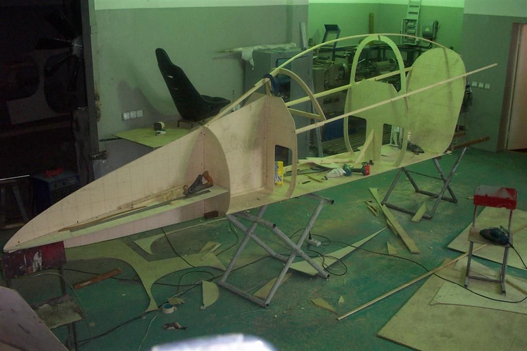

На одной из копий целую боковину выкелеивали
Это по ходу низ для Д 5.я так не умею, и не буду пробовать, наверно)). У меня нет вагона фанеры на эксперименты. Даже собирая маленькими фрагментами, а они 190×255.... 275,два фрагмента забраковал, пока вьехал как их подгонять и собирать, всё как. в первый раз как в первый класс). Пока работаем дальше)

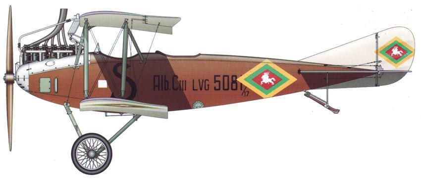

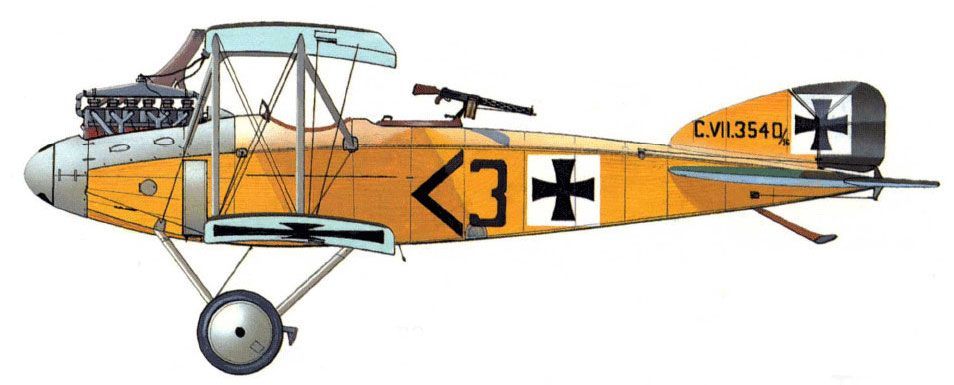

Если вторая кабина, то вообще логично было Альбатрос С3 повторить
Вообще то аппарат до двухместного не сразу станет. Основной пилот сзади. Для пакса или второго пилота будет прямоугольный вырез и дверка только с левого борта. И место пакса будет закрыватся прямоугольным пристой формы фанерным щитом. Ну и к этому щиту прикрутить...ээээмм....бутафорию пулемётов 🤪 :LOL::cool:;). Этож истребитель жеж, а не разведчик. Хотя если и помечтать или фантазировать можно и кулямёт и за спиной заднего поставить, и будет типа Альбатрос С12))., парасоль)

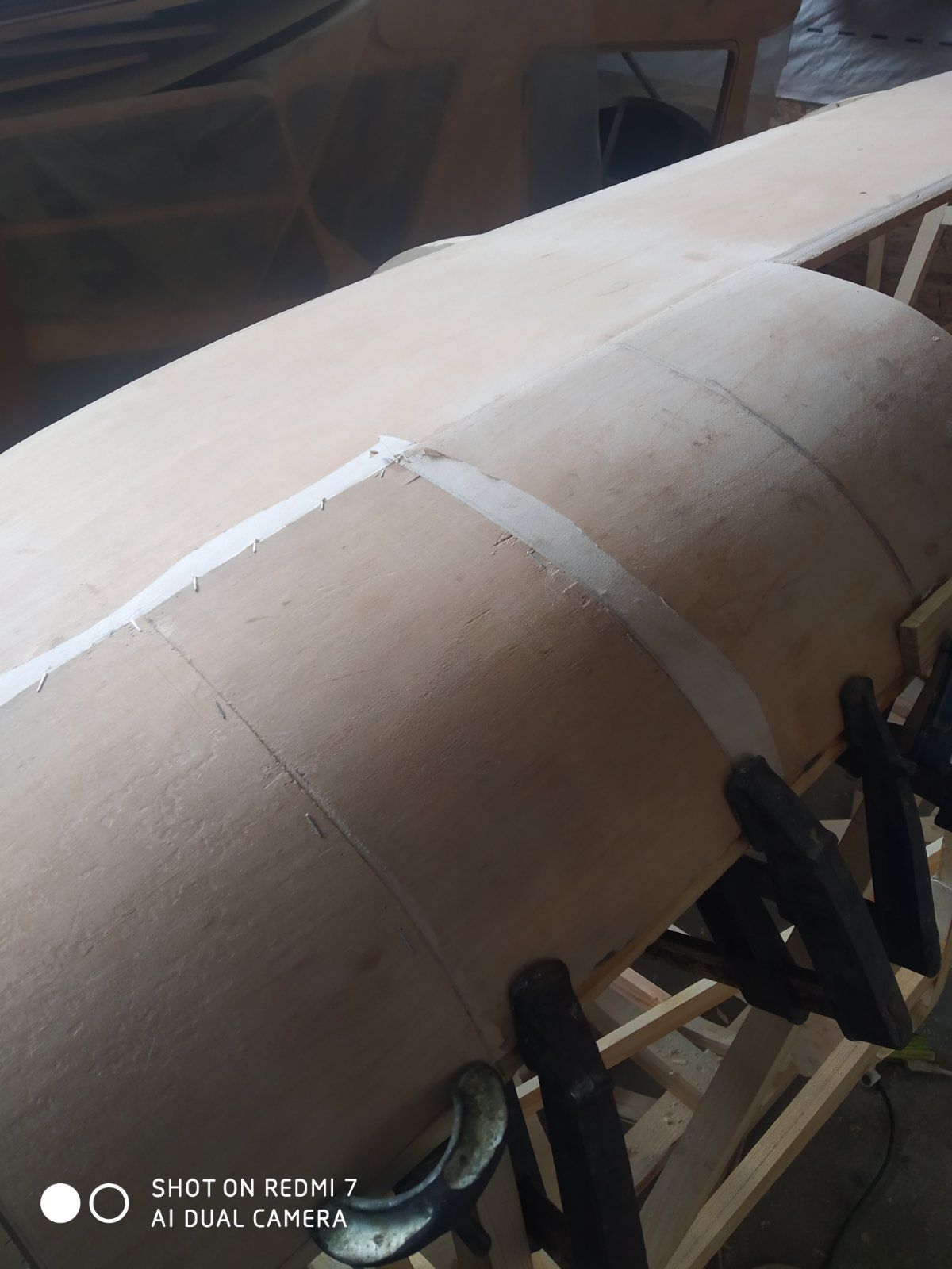

При обшкуривании граней , толщина итоговая фанеры будет меньше)
Шлифовать придётся полюбому, но не до опупения. Грани довольно не значительные выходят. Но вы правы, фанера будет тоньше.)
Для этого фанеру нужно использовать более "толстую" с учётом частичного срезания стыков. Мы так делали, а в тех местах где кривизна слишком большая вклеивали более узкие полосы фанеры, в итоге получили очень хороший результат...

Разница в том, что вы делали болван под матрицу и там продольные с поперечными срезами без разницы. А мне нужно систые продольные волокна, и чтоб по минимуму поперечных волокон. Стекла не будет и сплошной краски тоже. Только слегка тонировать и лак, и всё. Как бабушкин шкаП))

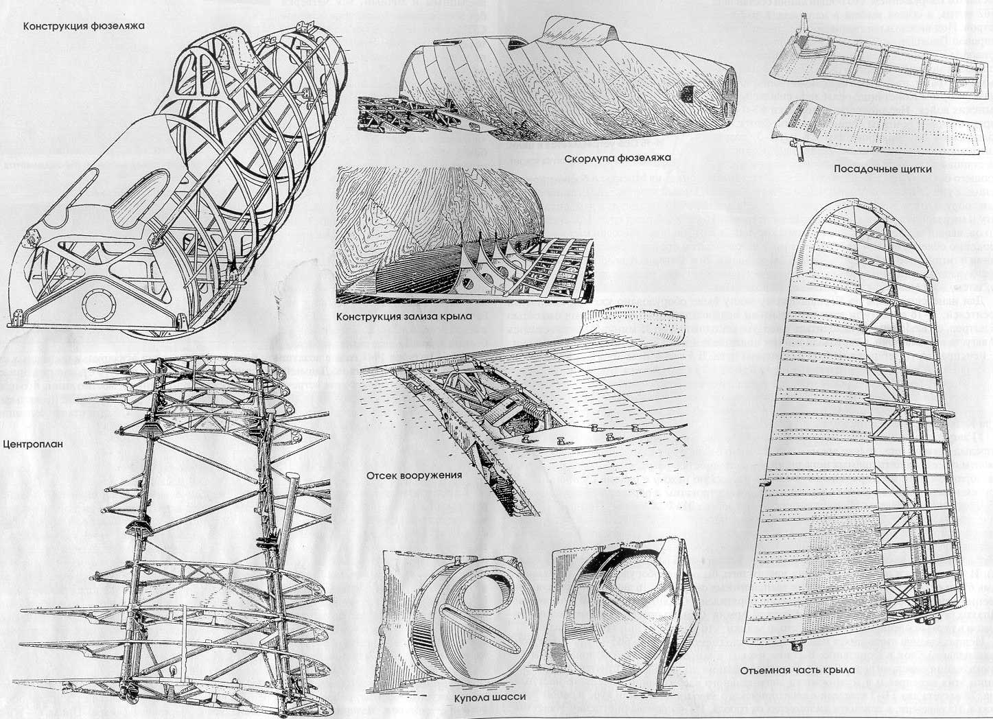

Не знаю, насколько это будет своевременно и полезно, но все же:
Это немного не то, даже нето. Совсем другая технология и составляюшие материаллов. Я в курсе этой технологии и аппарата типа Пфальц и Роланд, ну и депердюссен.

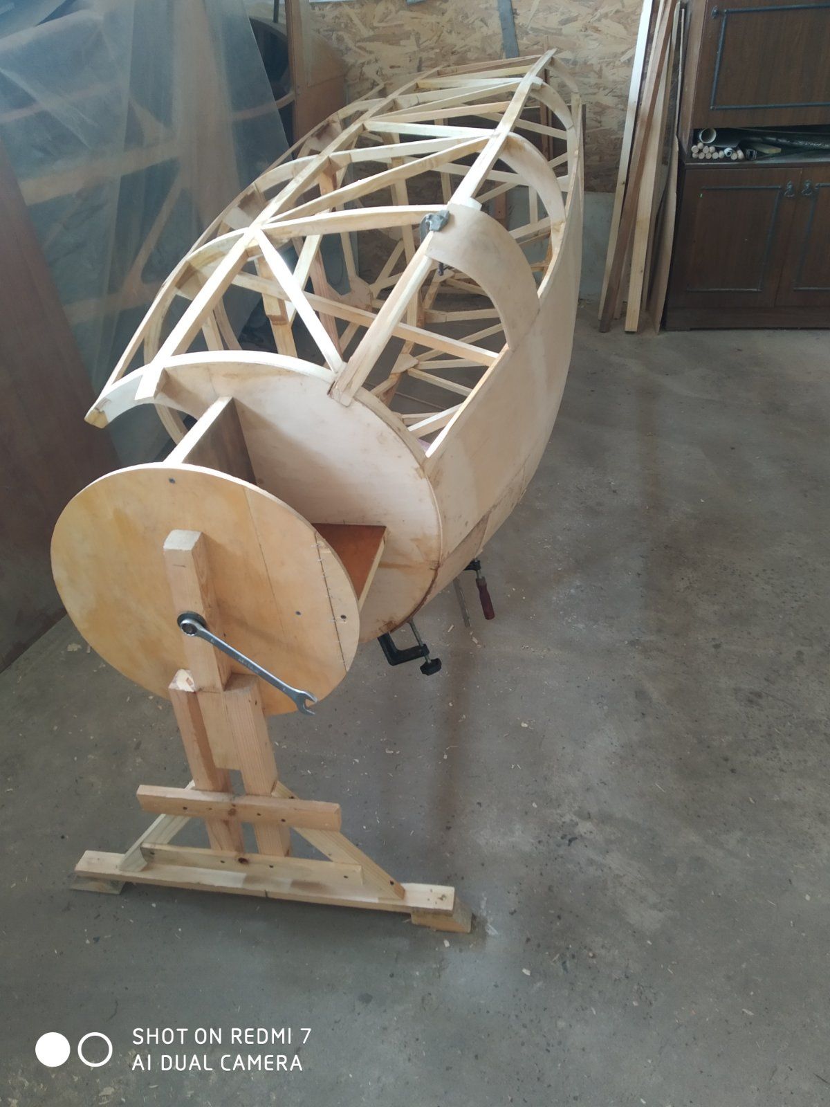

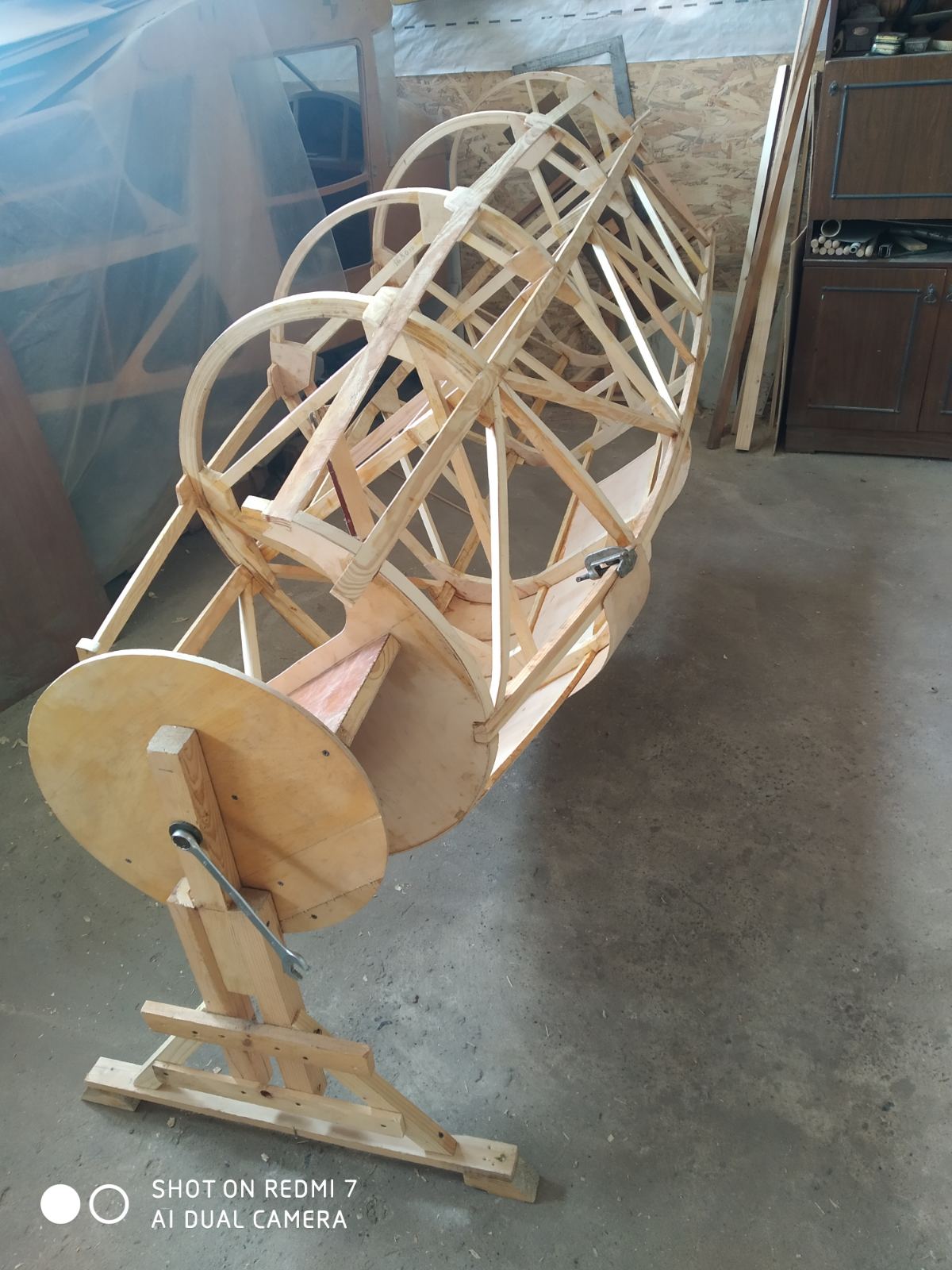

Вот строю я строю, а понимаю что мне нужен вертел, чтоб зацепить аппарат и вертеть его как мне надобно. Хм хмм, придётся делать))

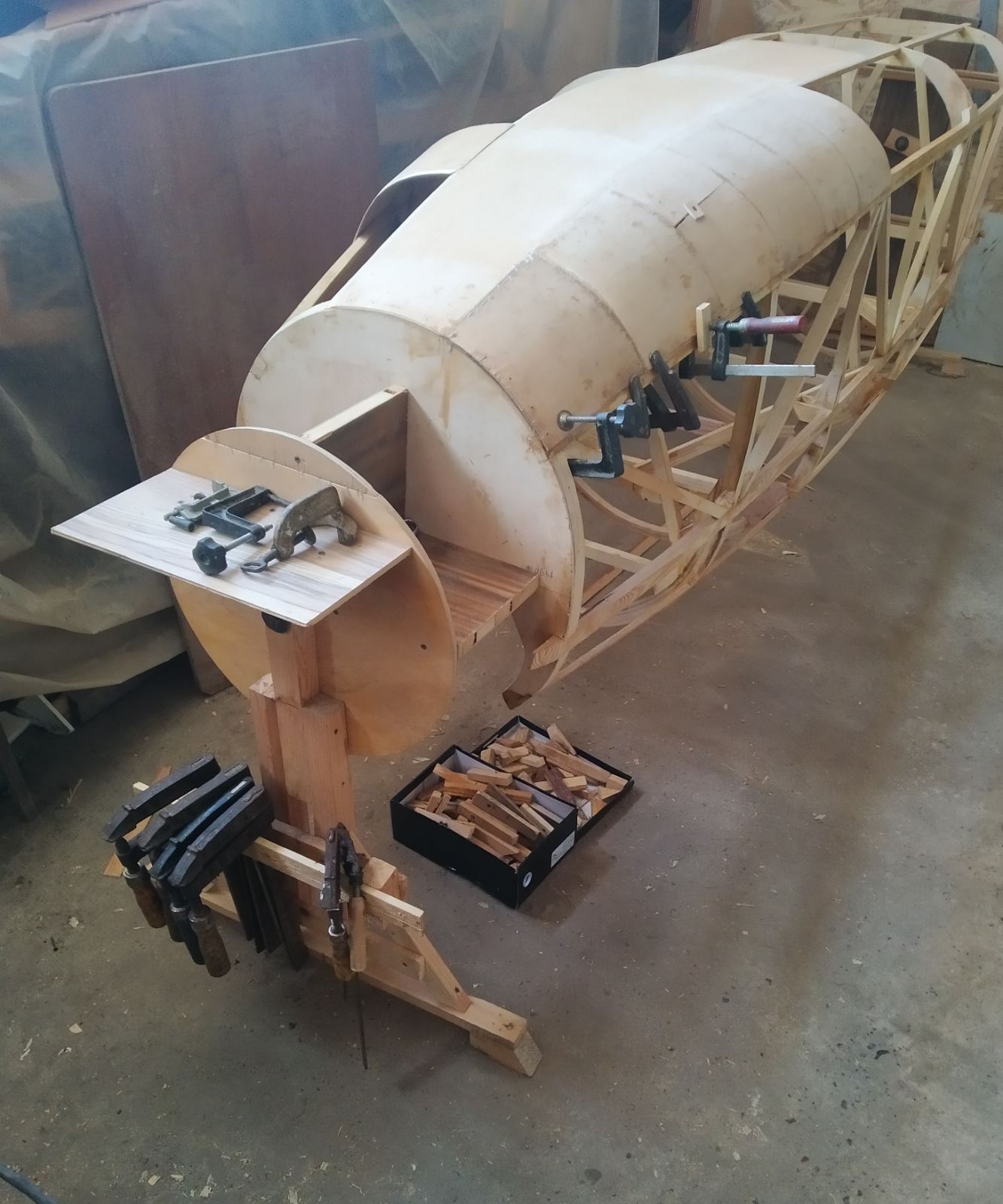

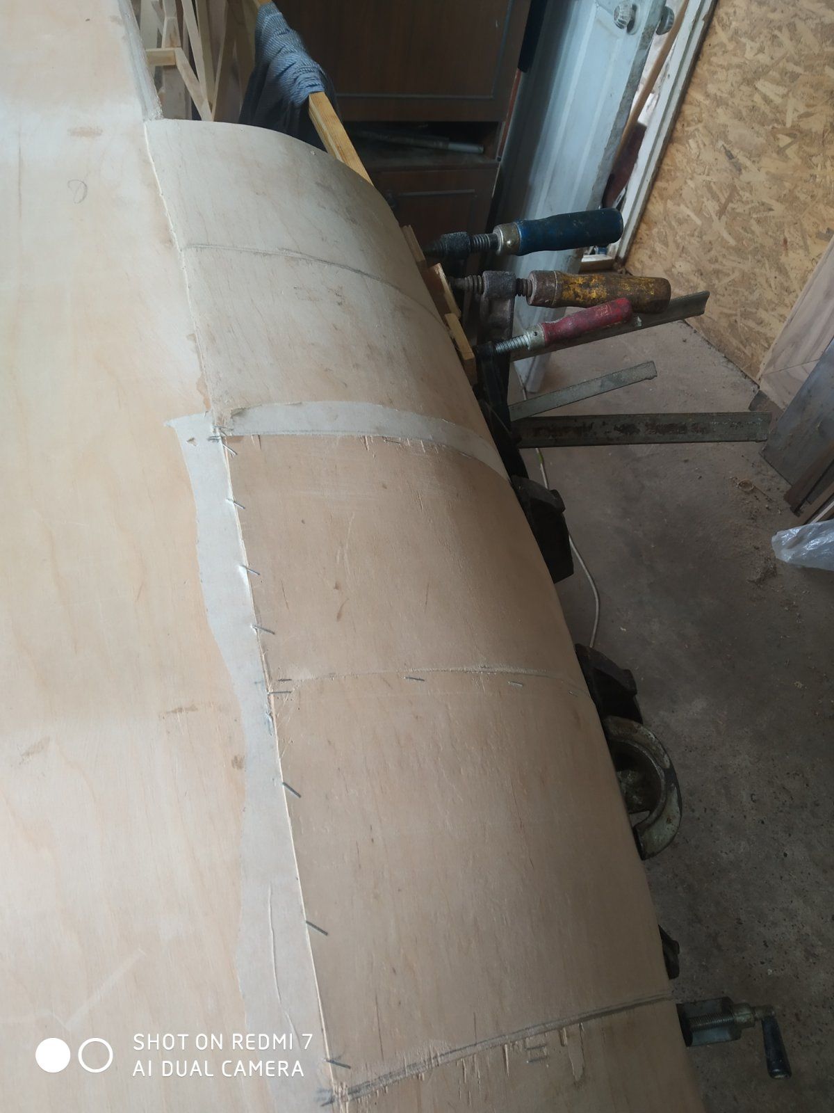

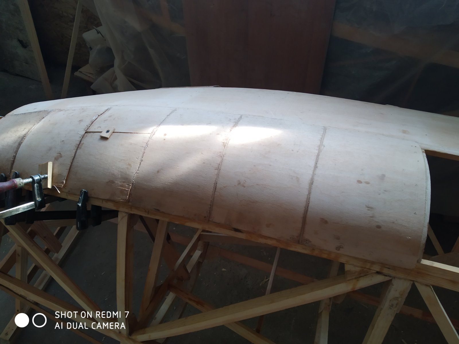

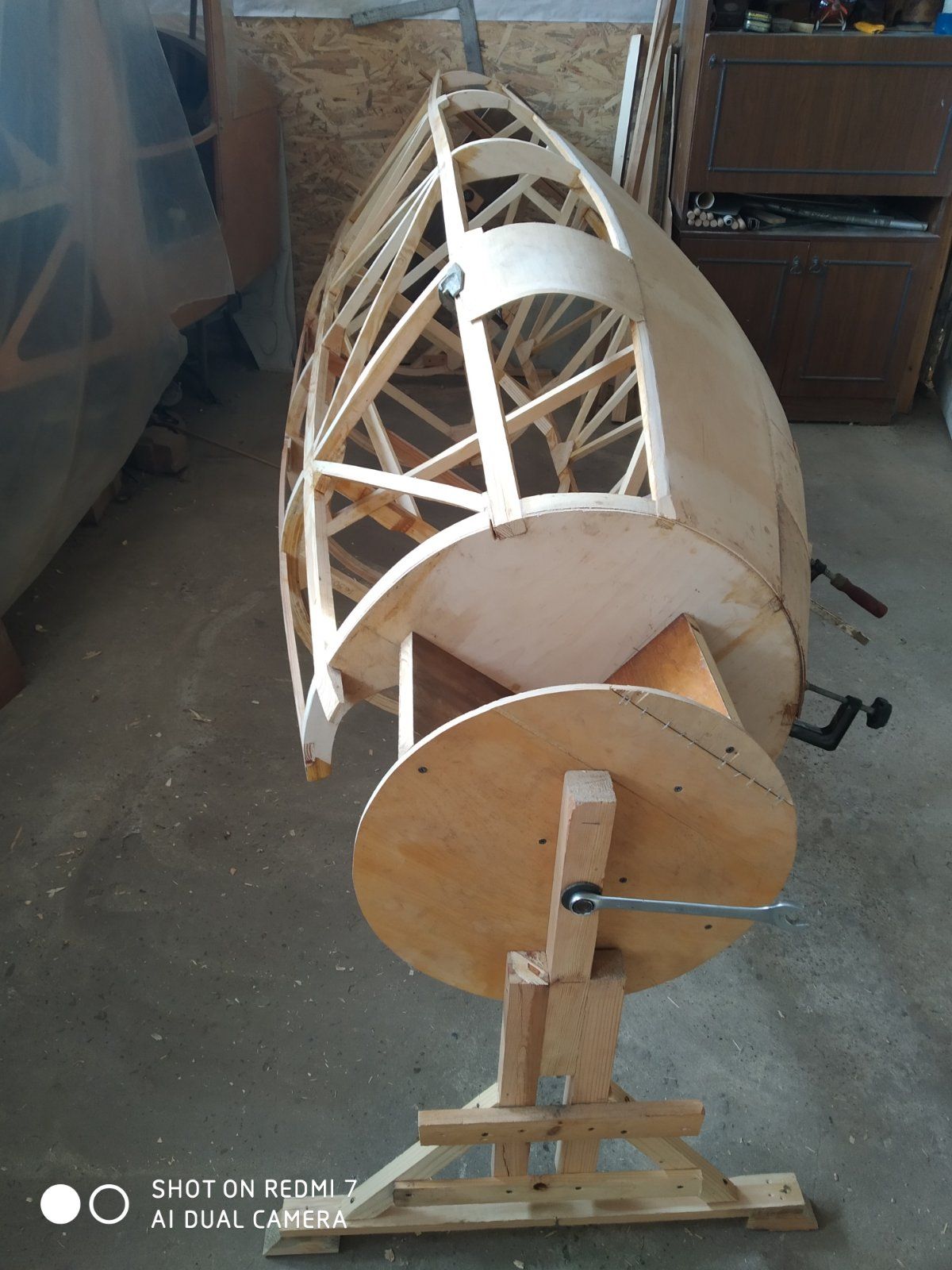

Вот и пришлось сделать этот вертел)), а всё из за брака которого получил. В воскресенье шлифанул то что склеил, всё хорошо,, но...нашупал увидел резкий перепад при дневном свете прям по шпангоуту... Как то пропустил аж обидно, досадно, нну и ладно, пришлось отрывать три секции и понять как выгнуть для правильной формы... И пока успокаиваюсь сделал из стапеля лестницу для хознужд и вертел))
это типа склеил, вроде как ничего, вполне нормально, а на ощупь угол прям по шпангоуту...
. Пришлось раскурочить. Сейчас более менее нормально, но....)
пока што так... Идём дальше). Будем исправлять)

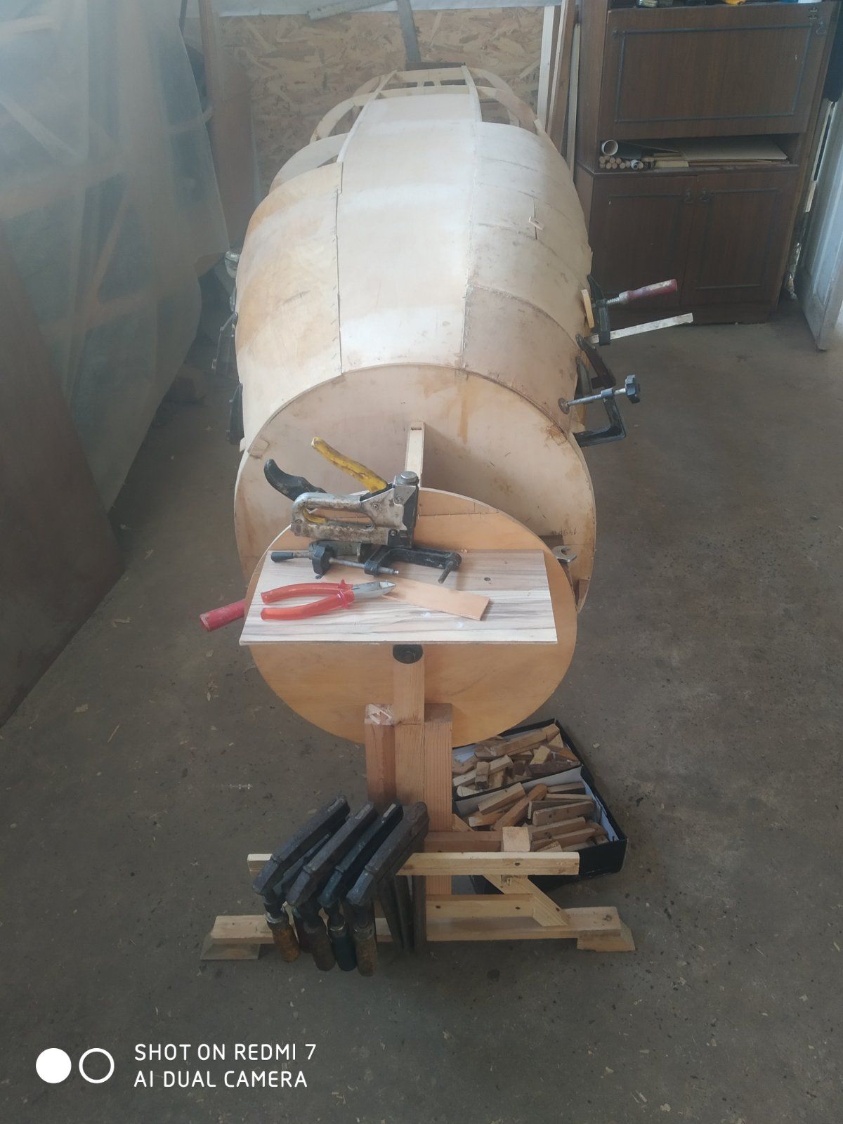

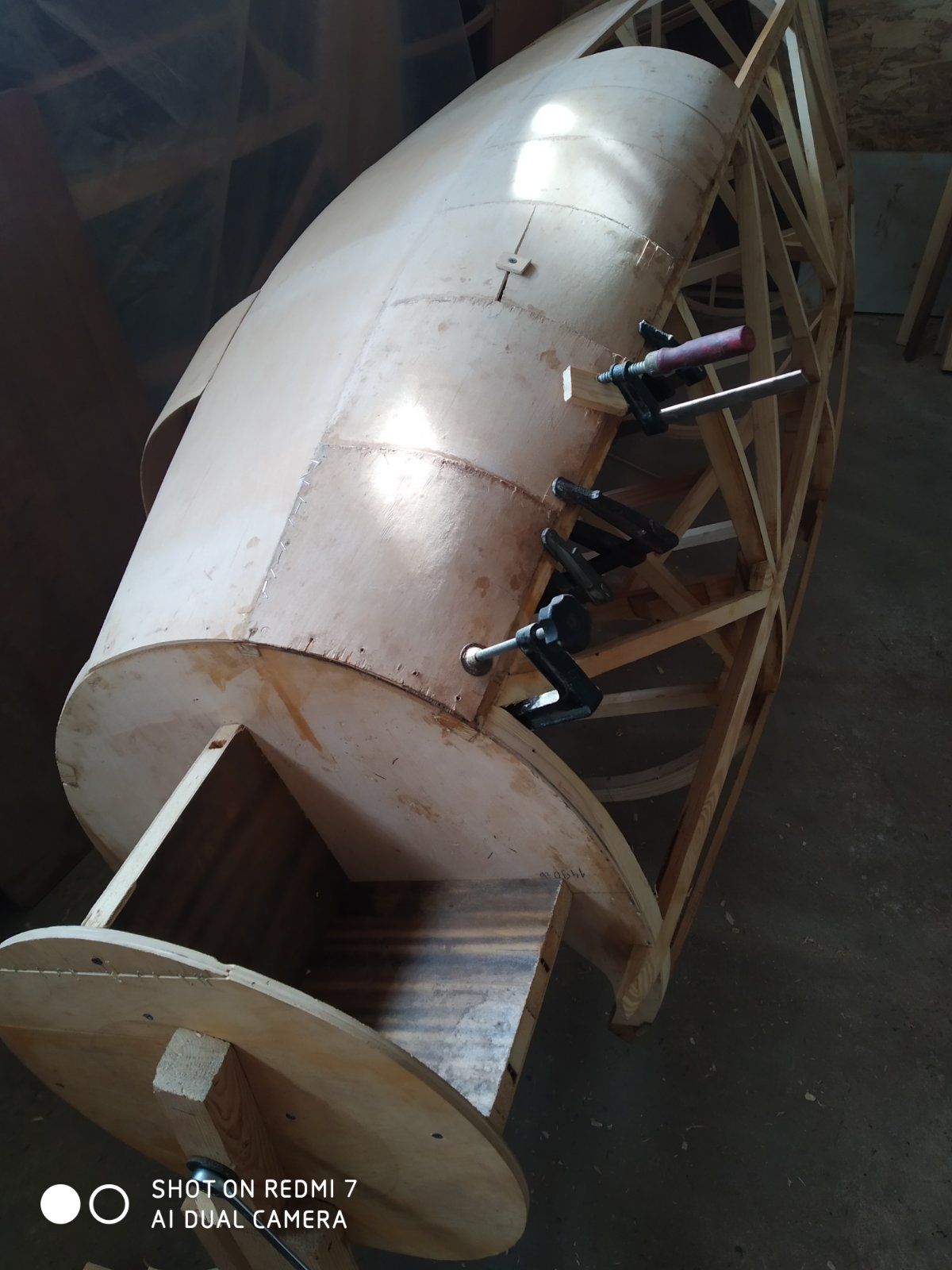

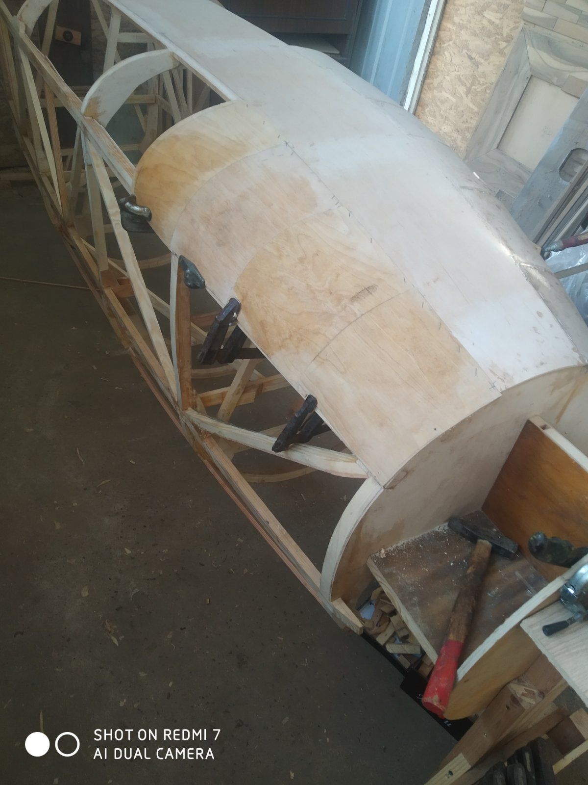

Немного модернизировал стойку вертела чтоб всё было под рукой и немного изменил обработку фрагментов фанеры. Раньще усовку делал рубаночком, хоть лезвие и острое, но края фанеры часто рвало... А щяс... Всего то ничего, танчиком шлифую и вполне красиво и ровно, а я всё думал какие то приспособы, а тут всё много проще. Нарисовал линию и шлифуешь танчиком оставляя ~0,8 мм от крайнего слоя и до линии,, и ровно, и чисто и цело)).. Пока подсобрал другой низ борта, ориентируясь по первому низу....
Сначало соберу левый низ, потом переделаю правые три фрагмента, всё таки сделаю по новой.
Очень рад что сделал этот вертел, очень удобная штука!
